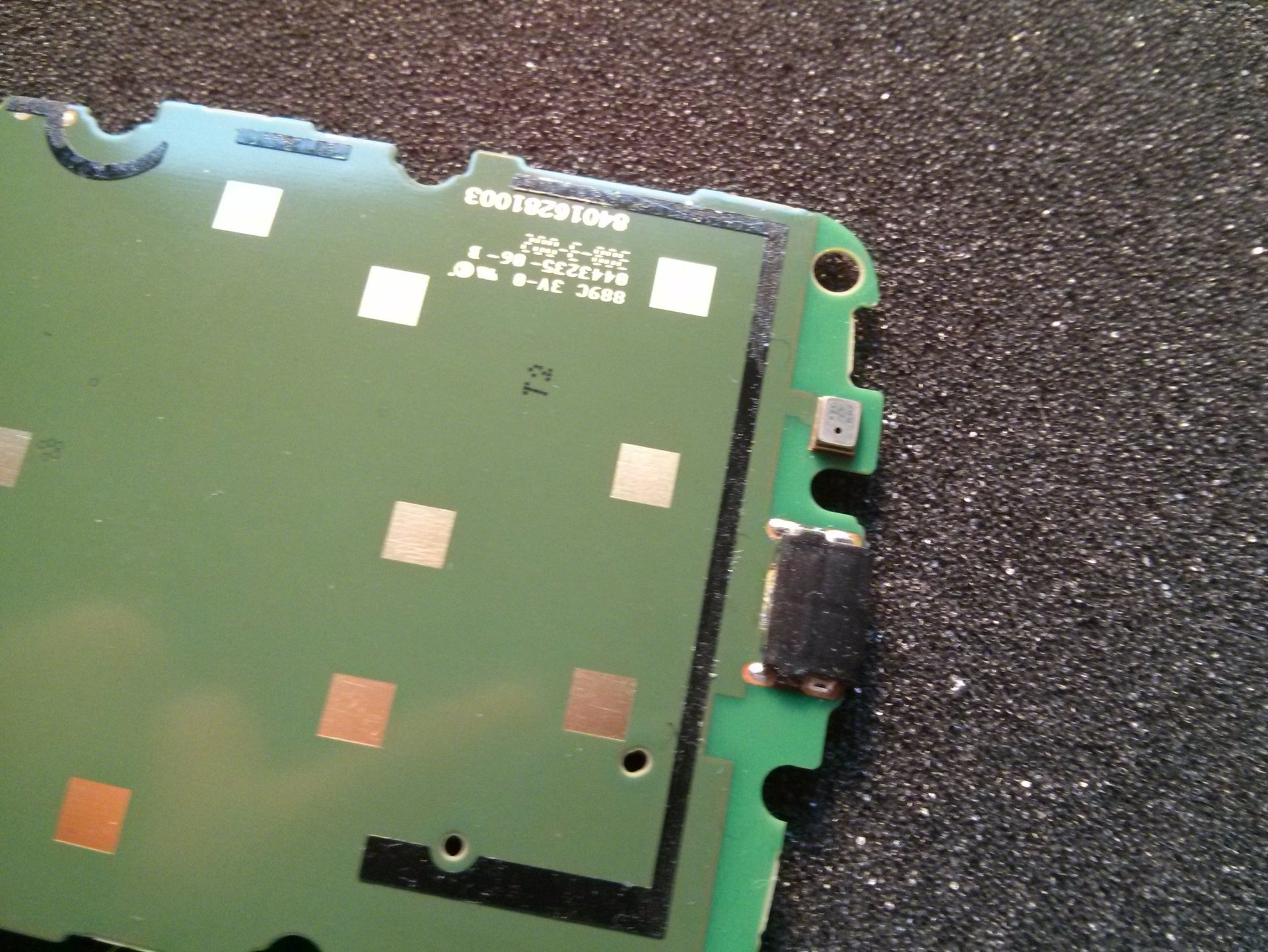

Allerdings fiel mir beim Testen auf, dass das Mikrofon wohl defekt ist. Geht gar nichts.Vermute, dass es beim Sturz auch hopps gegangen ist.
Hab dann noch zweimal alles auseinander und wieder zusammen gebaut, aber nichts. Hab auch versucht, dass grüne Gummiteil, was beim Mikrofoneingang verbaut ist rauszunehmen, nichts gebracht.
Hat jemand Erfahrung damit bzgl. Bezugsquellen und Wechsel?
Wäre echt schade um das Handy.
Hab noch ein Bild angefügt, das goldenfarbe kleine Teil über der micro-USB-Buchse sollte es sein.
Danke und Gruß
Eddie
