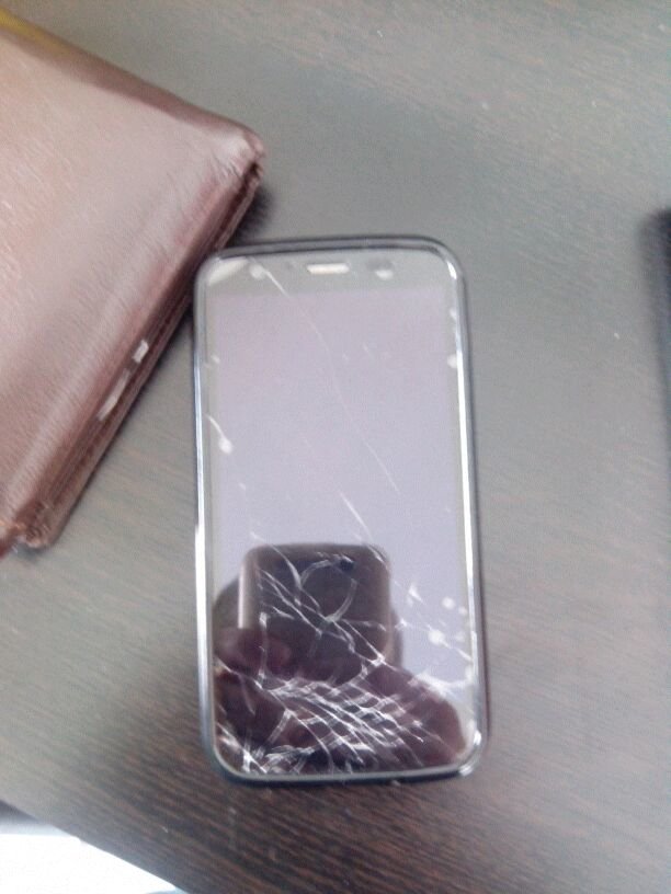

Guten Abend,
ein Freund von mir hat auch das Moto G, welches ihm heute schön auf die Fliesen gefallen ist - Dicker Scheibenriss über das ganze Display...
Und jetzt möchte ich es ihm tauschen, habe mich auch schon informiert, was ein Display kostet (Digitizer also Display und Glas). Leider habe ich nur keine Anleitung gefunden, in der gezeigt wird, wie man den Digitizer löst und neu aufbringt. Ich habe mir das Tear-Down Video aus dem Thread angeschaut und es auch schon vorher gefunden, leider wird der Schritt mit dem Austauschen vom Digitizer nicht gezeigt :/
Hat jemand eine Anleitung, oder kann mir erklären, wie ich vorzugehen habe?
Wäre echt super nett! :)
LG, vinc1922
