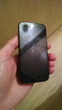

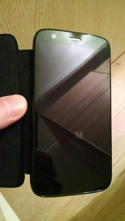

Habe mein Moto G mit kaputten Display verkauft. Eine Woche später bekam ich diese Bilder :D

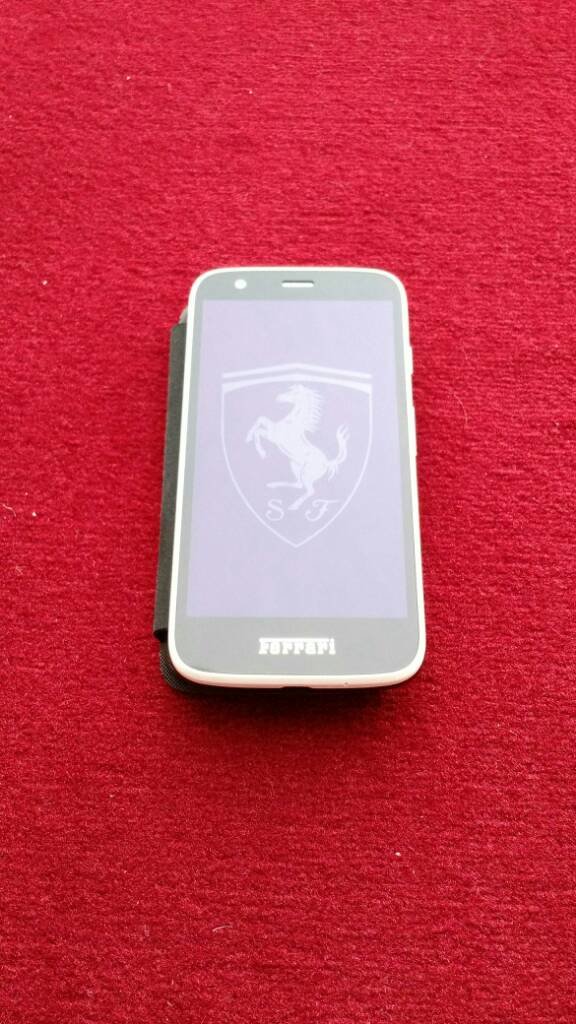

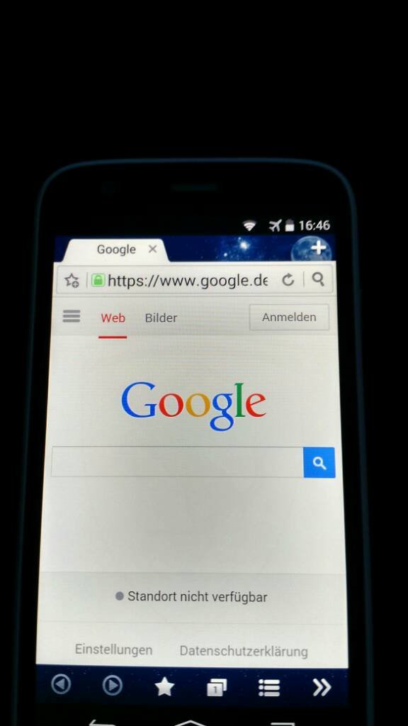

Ich musste es sowieso komplett zerlegen weil ich ja die ganze Displayeinheit wechseln wollte. Nur aus Neugierde habe ich mal versucht beim abgebauten Display das LCD vom Glas zu trennen. Habe mir ein Ferrari Display besorgt, sieht gut aus. Lag so bei 44 Euro.

@Oko : das sieht ja echt geil aus, sieht man denn das Logo noch wenn der Display an ist? Der Gedanke hat mich immer etwas abgeschreckt. :D

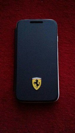

Man sieht es minimal, stört überhaupt nicht. Es ist im Glas wie ein Hologramm. Ich habe mir das selber so zusammen gestellt, weißes Frame, das Ferrari Display und das Originale schwarze Flip Shell außen auch mit einem Ferrari Logo verziert....das Auto fehlt noch.:)
