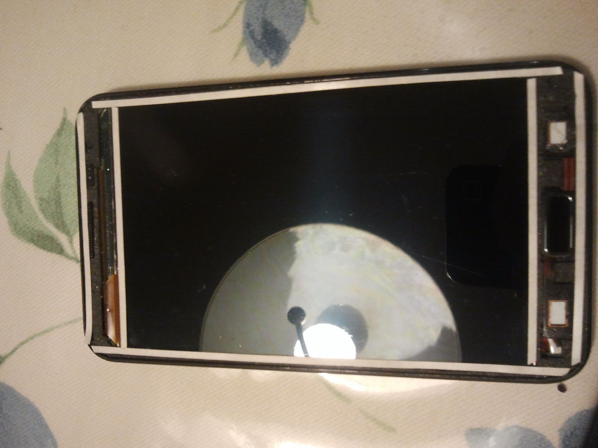

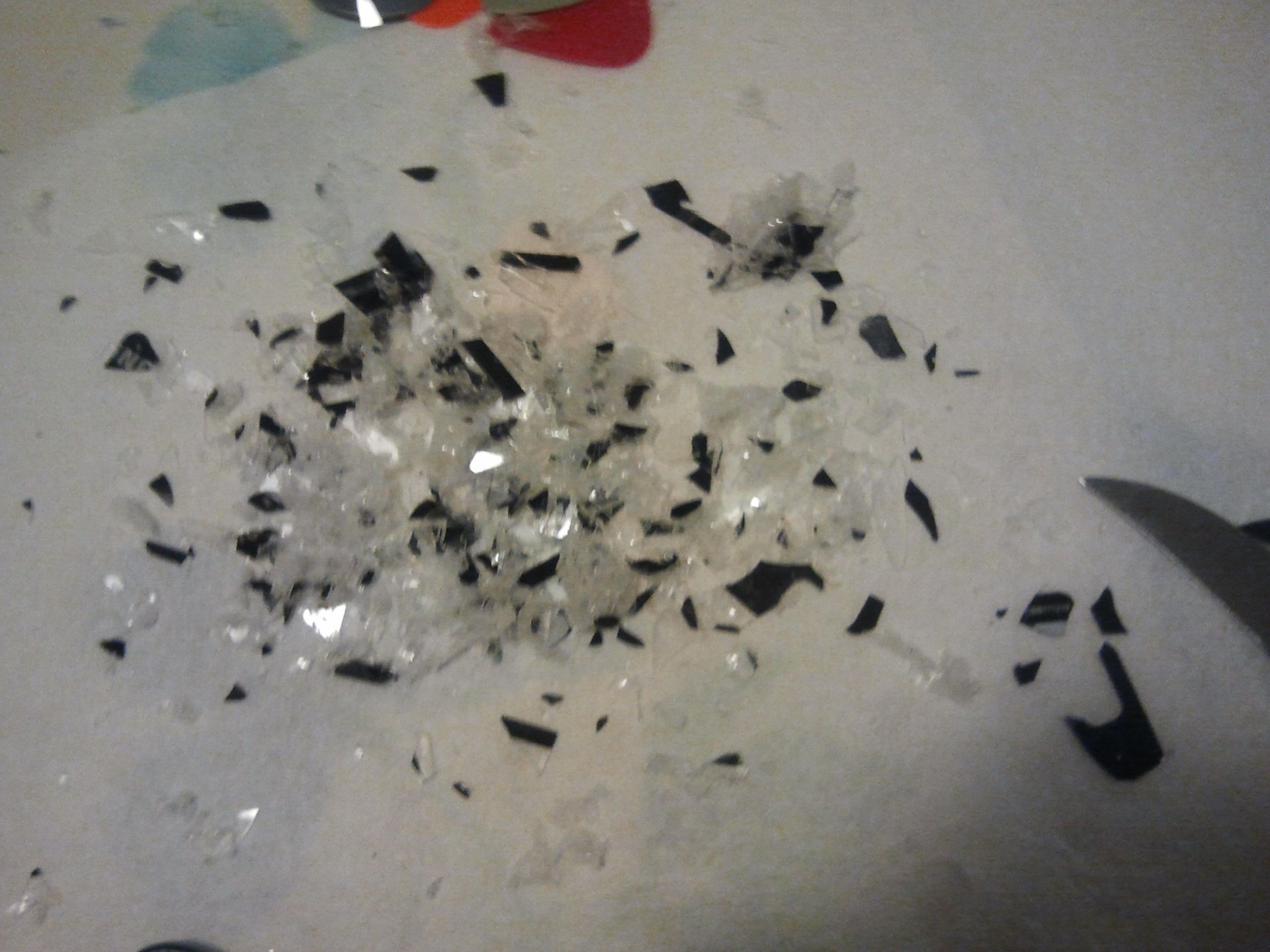

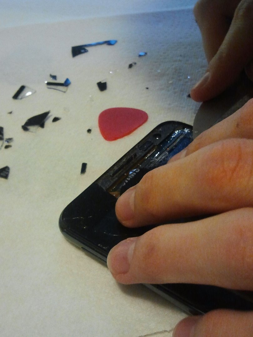

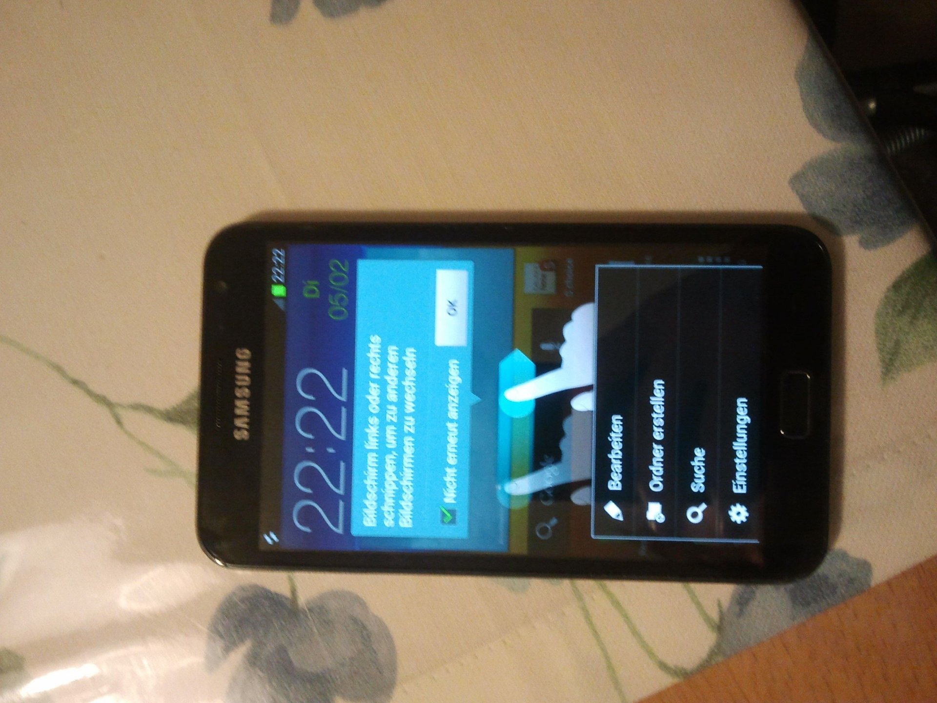

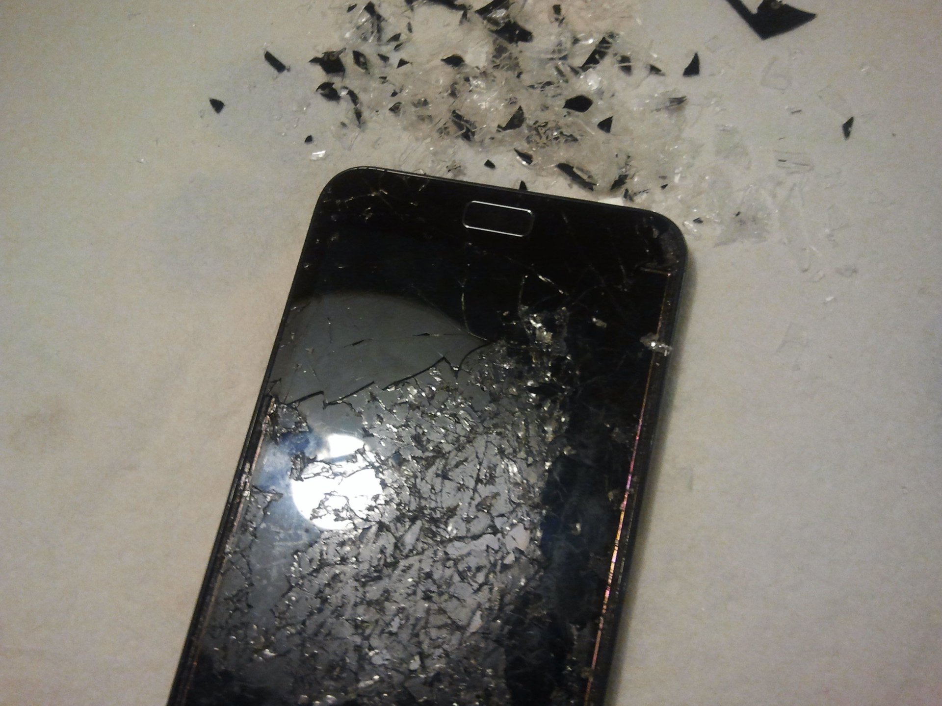

Hier möchte ich nur mal meine Erfahrungen schildern. :)
Ich habe vor ungefähr einem Monat mein Note ohne Silikon Case fallen lassen (sonst immer Case drum gehabt) und da ist mein Displayglas gesplittert. :cursing:
Nun habe ich mir entgegen der vielen Meinungen, man könnte nicht nur das Glas wechseln ein Displayglas und den entsprechenden Displaykleber bestellt.
Der Kleber ist eine Art doppelseitiges Klebeband nur schmaler. :D
Es hat ein bischen gedauert bis ich alle Glasreste vom Display runter hatte.
Dann habe ich den Kleber mit einem Taschentuch so gut es geht entfernt und die Reste dann mit Ballistol weg gemacht.
Da das Ballistol schlieren hinterließ habe ich diese mit Korn entfernt und trocknen lassen :) Hat super funktioniert, habe aber als ich die Glasreste entfernt habe ein paar kleine Kratzer verursacht :)
Nun habe ich Klebestreifen an den Rändern angebracht und das Glas einfach aufgeklebt.
Das Display sieht nun insgesamt ziemlich gut aus, nur der Touchscreen reagiert manchmal nicht so gut (kommt aber ziemlich selten vor)
Ich habe noch ziemlich viel Kleber über, falls Interresse besteht :)
Habe auch ein paar Bilder angefügt.

Insgesamt habe ich ungefähr 25 Euro anstatt 200 Euro für eine neue Displayeinheit bezahlt! :D
