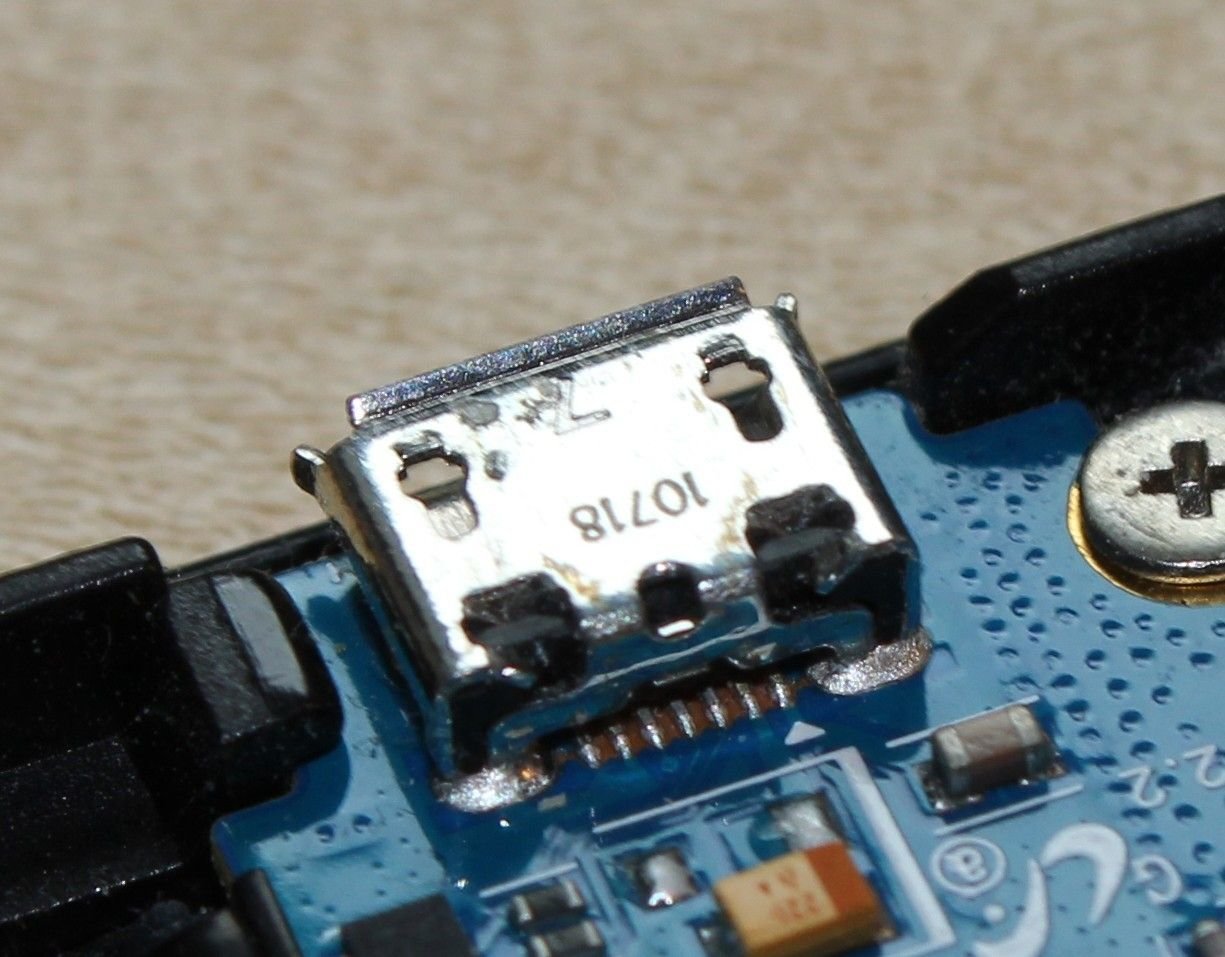

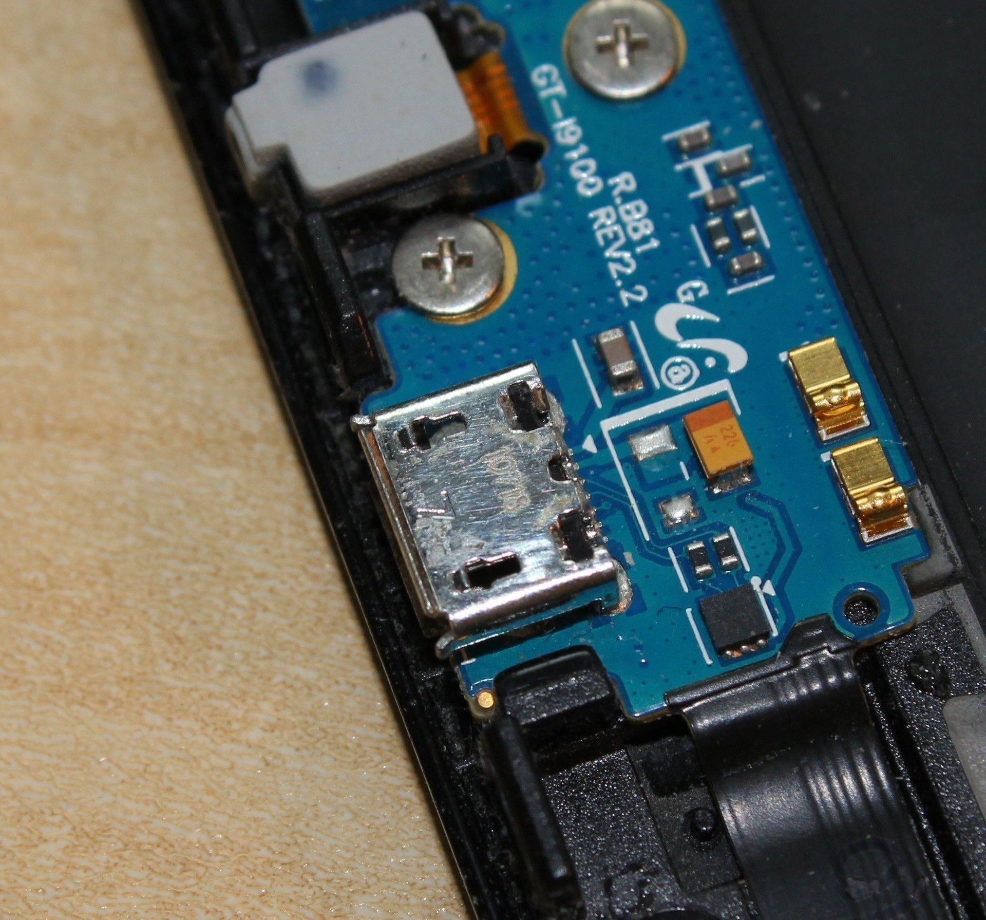

Hallo, bei mir ist es heute nun auch so weit. Mich hat ein Regenschauer erwischt und in der Hosentasche ist das SII etwas nass geworden. Anschließend habe ich es abgetrocknet und mir nichts weiter bei gedacht, da meine Samsungs bisher nie wegen ein paar Tropfen Probleme gemacht haben. Diesmal aber anders: Nach ein paar Minuten im Trockenen hörte ich, wie das SII selbstständig herunterfährt. Ist das normal bei Nässe? Es lässt sich seit dem nicht mehr hochfahren, auch in den Recovery oder Downloadmodus komme ich nicht mehr. Habe jetzt nun die hintere Abdeckung entfernt, jedoch kein Wasser gefunden. Vielleicht war das Problem auch eher die Feuchtigkeit in meiner Hosentasche als das Wasser.
Ist der Aufkleber auf der Rückseite der Abdeckung ein Indiz, dass über den USB-Anschluss Wasser eingedrungen ist? (siehe Bild)
Mein S2 liegt jetzt in einer mit Reis gefüllten Brotdose und wird morgen noch mal weiter im Warmen getrocknet.
Habt ihr noch Vorschläge? Sollte ich es noch weiter auseinanderbauen?
Der Akku hat noch 3,89V, daher gehe ich noch von einer Funktionalität des Akkus aus.

Hast du es mal aufgemacht und geschaut ob irgendwo noch Wasser drin ist oder Korrosion Flecken zu sehen sind. Dann würde ich das Handy mal innen reinigen. Alkohol und Wattestäbchen. Dann nochmal Strom drauf und schauen. mit allem anderen machst du sonst mehr kaputt. Wenn irgendwo ein Chip durchgebrannt ist kannst du es eh vergessen.
Es ging irgendwann später aus, Warscheinlichwar war der Akku dann leer.
Ich denke mal auch das es schon längst im Handy Himmel ist, es keimte nur noch mal die Hoffnung auf als ich die Akku Ladeanzeige sah und das Display an war. Nach dem Vorfall tat es nämlich garnichts. Wenn ich noch irgndwie ins recovery gekommen wäre...aber gut. Hätte ich es doch nur nicht nochmal angeschlossen. :tongue:
Ja, aufgemacht und trocken gelegt hatte ich es bereits. Jetzt drinnen noch irgendwas zu reinigen bringt wohl nichts mehr, ist ja schon einige Wochen her.
du hattest Wasser in der buchse. Lass mich lügen aber rechts an der buchse siehts nicht in Ordnung aus. Siehe Anleitungen zum isopropanolbad.

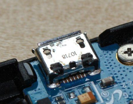

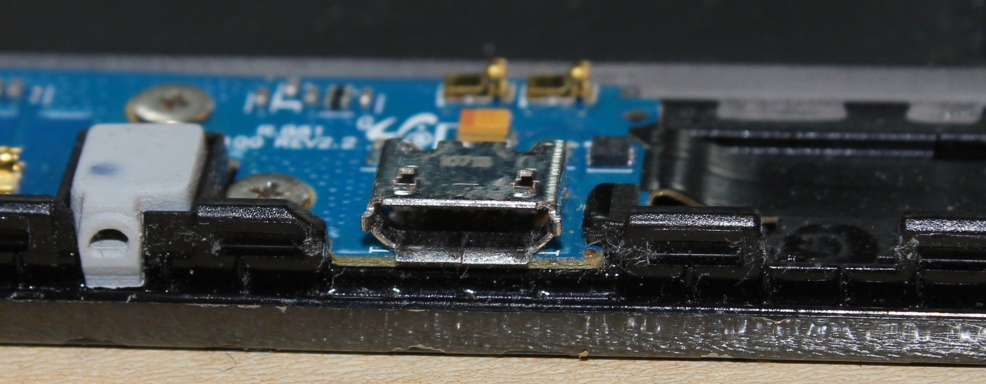

Was scheint denn da an der Buchse nicht in Ordnung zu sein? Sind die Flecken auf dem Metall Korrosion?
Hier noch mal paar Großaufnahmen:

war scheinbar nur ein schatten auf dem Bild. da siehts normal aus.
Isopropanol, da es die Platine nicht schädigt. Ich meine jemand hatte schon mal spiritus vorgeschlagen und das wurde wegen zu agressiv abgelehnt. Kann mich da aber auch irren. Du kannst gerne den Thread durchlesen, denn da wird alles erklärt.
edit: wass war vorhanden, weil wie du richtig erkannt hattest, der indikator verwaschen ist.
BigBubby schrieb:
wasser war vorhanden, weil wie du richtig erkannt hattest, der indikator verwaschen ist.
Danke, dann habe ich wenigstens keine Zeit dadurch verschwendet, zum Händler oder Reparaturservice zu laufen, anstatt gleich selbst Hand anzulegen.
