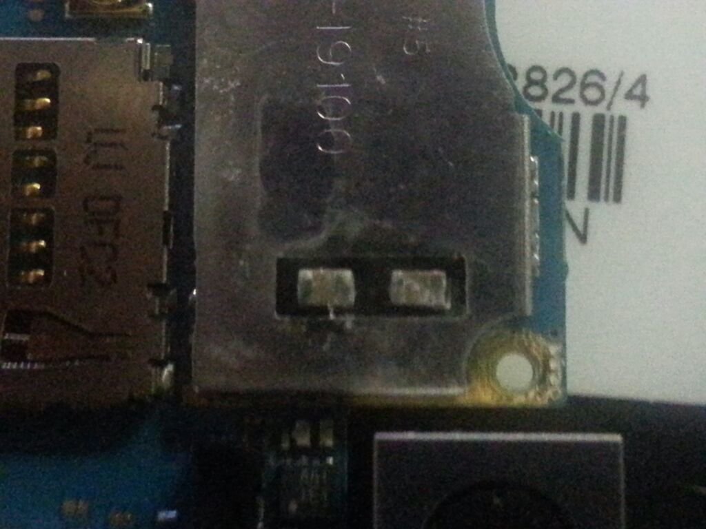

Habe ein S2 von einer guten Freundin zur Reparatur bekommen, was meint Ihr ist es noch zu retten oder lieber eine neue Hauptplatine aus einem mit z.B. Displayschaden einbauen??
Gesendet von meinem GT-I9305 mit der Android-Hilfe.de App
Das Foto ist sehr körnig und unscharf. Auch wenn es besser wäre und Du beschrieben hättest, was dort auffällig ist, wäre eine Ferndiagnose schwierig. Für eine endgültige Auskunft kannst Du genau so gut würfeln, es sei denn, die Platine ist verschmort und riecht nach Ampère.
Wenn das Gerät noch Garantie (Herstellergarantie, 2 Jahre bei Samsung) hat, dann schick es doch ein.
Es ist ihr an der Arbeit in einen Putzeimer gefallen, bei Wasserschaden greift die Garantie ja nicht.
da ist ja leider wenig zu erkennen ....
Es ging nicht anders, da ich ranzoomen musste damit es überhaupt scharf gestellt wurde.
Ja. Dagegen sichern sich alle Hersteller ab durch Einbau passender Sensoren. Aber mit gutem Grund: bei Wasserschaden ist meist wenig zu retten (außer wenn der Sensor ohne Grund ansprach, wie in diesem Unterforum zu lesen – das kommt aber hier nicht in Frage). Da landet über Wasserbrücken volle Akkuspannung möglicherweise an Stellen, wo sie schaltungsmäßig sonst nie auftreten kann und deshalb auch nicht vertragen wird. Die besten Chancen hat man dann, wenn man den Akku sofort rausnimmt.
Selbst dann ist Wasserschaden meistens Totalschaden. Ein Tausch der Hauptplatine wird nötig sein. Selbst dann weißt Du nicht, ob das Display noch in Ordnung ist.

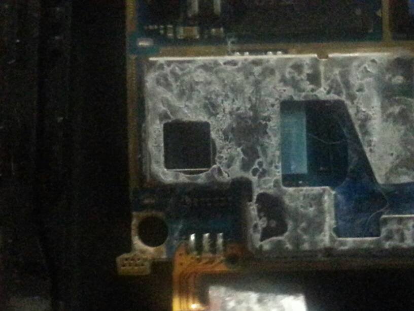

Mein S2 hats auch erwischt, ABER es ist (vermutlich) kein Wasserschaden.
Schreibe hier trotzdem mal, da es interessant sein für alle, die sowieso ihr Handy auseinanderbauen.
Das Problem ist bekannt aus der ersten Generation und trat etwa nach 10-11Monaten bei fast allen Geräten auf. Die kleine Knopfzelle auf dem Mainboard hat ihr zeitliches gesegnet (passierte gehäuft bei Geräten, die lange höheren Temperaturen ausgesetzt waren, vielleicht hats deshalb 2 1/2 Jahre bei mir gedauert ;) ). Hat eine schöne Gelb/grüne Farbe bekommen.
Mal gucken ob ich irgendwo ein günstiges ersatzteil bekomme. (Ich befürchte Batterie reicht nicht, sondern neues Board muss her).
Wenn ich irgendwann (eilt bei mir nicht, da ich Lumia 920 habe) das ausgetauscht bekommen habe, werde ich mal berichten, ob es das war oder noch mehr ist.
Interessanter weise sind bei mir alle Indikatoren innen noch in perfekten zustand.
Was mir zusätzlich aufgefallen ist, dass bei mir das untere mikrofon in einem Gummiblock (bei den Anleitungen zum auseinandernehmen, habe ich das bei den wenigsten modelle sehen können) sitzt. (Vermutlich mit ein grund der nicht vorhandenen anfälligkeit gegen Wasser, da hier eine zusätzliche abdichtung vorhanden ist.)
