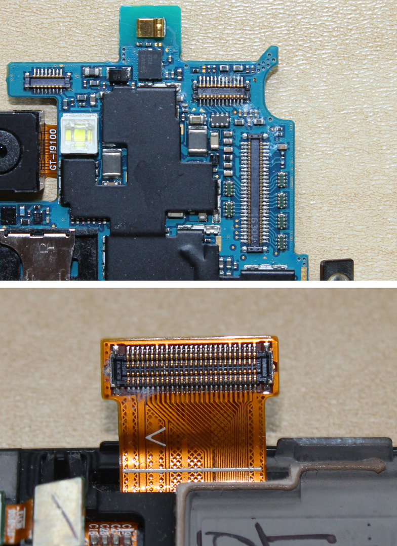

Die Hauptplatine sowie die Platine für die USB-Buchse habe ich jetzt ausgebaut und in 2-Propanol eingelegt.
Beim Ausbau habe ich tatsächlich Korrosionsschäden an der Platine feststellen können! Allerdings nicht an der USB-Platine, sondern am Displaykabel und drumherum an der (Haupt)Platine. Diese scheinen aber schon länger vorhanden zu sein und sind nicht erst seit gestern. Irgendwann ist es dann wohl mal aus. Habe jetzt das zusätzlich noch das Displaykabel in Alkohol getaucht (Display guckt aus der Flüssigkeit noch heraus), mal sehen, ob man es die nächsten Tage abbürsten kann. Das Display lasse ich erst mal noch dran, hatte ja bis zum automatischen Herunterfahren noch funktioniert und wenn ich versuche, das Kabel auszubauen, geht bestimmt was am Display kaputt.
PS: Habt ihr das Kameramodul auch mit eingetaucht? Habe jetzt zumindest die Linse abgeklebt. Wie lange sollte man das ganze einlegen? Ich finde die Seite nicht mehr, bei der das stand.

Hatte nach "lange", "einlegen" und einigen ähnlichen Begriffen gesucht, den Beitrag darunter aber nicht finden können. Wenn ich nach "Stunden" gesucht hätte, hätte ich es gleich gefunden aber da bin ich gestern nicht drauf gekommen.
Die Korrison geht wirklich weg - mal sehen, was die nächsten Tage bei rauskommt.

Isopropanol war das zauber suchwort ;)
