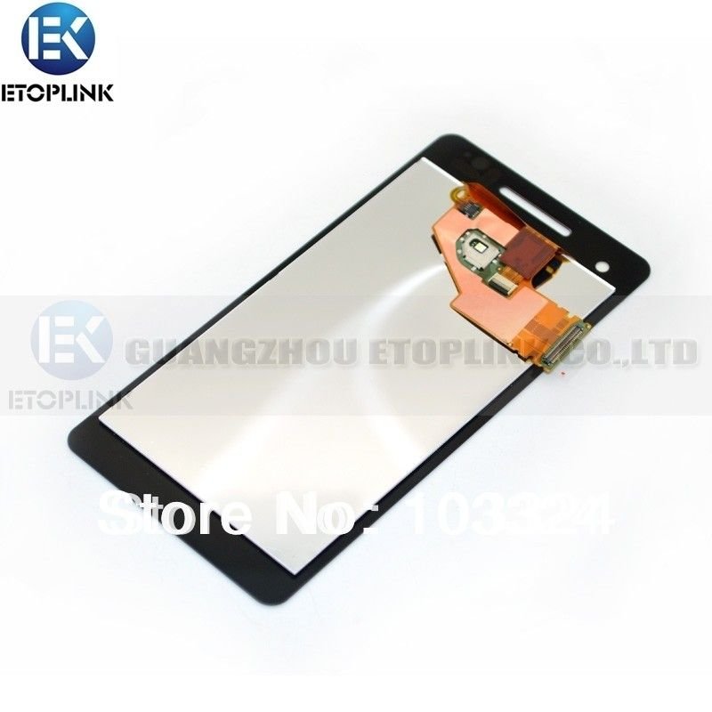

ist wahrscheinlich durch den USB Steckplatz gekommen, da die Abdichtung da abgegangen ist und ich dachte ich muss mir jetzt nicht ein neuen Stecker für 8€ kaufen, naja wurde mir jetzt wahrscheinlich zum Verhängnis :/. Ja ältere bilder waren auf der SD Karte nur die aktuellen Urlaubsbilder halt nicht :(.
Nach dem aufschrauben konnte ich gut erkennen, das genau dieser LCD Digitizer kaputt gegangen ist, zumindest erkennt man leichte Korrosion auf den High-quality-LT25-LCD-Touch-Screen-Digitizer-for-Sony-Ericsson-for-Xperia-V-LT25i-LT25-lcd.jpg
Leitstreifen. Wie weit die Platine kaputt ist kann ich schlecht sehen. Kennst du dich denn damit aus, wenn ja könnte ich es nochmal aufmachen und dir ein Bild zuschicken?

Der Digitizer wäre die kleine Steckerleiste und die große ist der LCD selbst. Die beiden kannst eh nicht leicht voneinander trennen und sollten gemeinsam getauscht werden. Nur wenn ich deine Beschreibung von oben so lese, dann fehlt es schon wesentlich weiter und hat auch die Hauptplatine erwischt.
