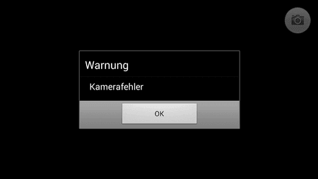

Hallo an die Android -Hilfe Community,
wie die Überschrift schon sagt ,ist mein S6 für ca .2 sec ins Wasser gefallen beim Baden!
Habe alle nötigen dingen getan,dass das Handy kein weiteren Schaden bekommt und es trocknen lassen!
Hatte es vorsichtig geöffnet (Vorher recherchiert wie man ein S6 öffnet) und nach Korrosion nachgeschaut und nichts verdächtiges enteckt!
Handy wurde zusammen gebaut und auf Software und Hardware Funktion getestet! Alles funktioniert außer die Kamera nicht "Kamerafehler ". Hatte mir ein Ersatz besorgt und nun das gleiche Problem mit dem neuen Kamera Modul !
Ich benutzte versteckte Code,wo man bestimmte Funktionen testen kann z.b.*#0*# oder *#7353# bzw auch das *#34971539# ,bekam immer das gleiche Ergebnis "Kamerafehler" ! Und nicht vergessen ,hatte noch die Cache geleert und Handy neugestartet ,wieder das gleiche Problem!
Woran kann es nun noch liegen? trotz neues Cam Modul ,Stock Firmware und Cam Cache Leerung?
MfG

Steckverbindungen vom Kameramodul geprueft? Vielleicht dort versteckte korrosion. In den Steckern sieht man es meist nicht und kann dann froehlich arbeiten

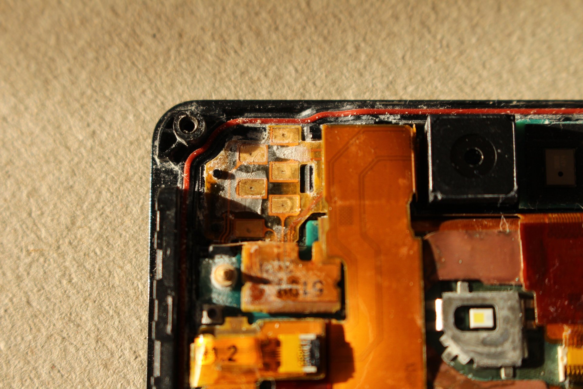

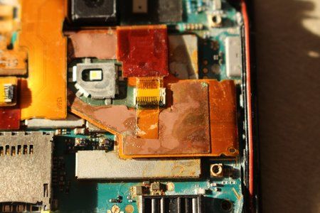

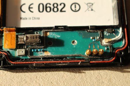

Hallo nochmal, habe mal ein paar Bilder gemacht von dem Handy wie es unter der Haube aussieht:
Keine Ahnung ob es euch was bringt, aber wollte sie dennoch mit euch teilen. Soll ich noch was sauber machen mit dem Isopropylalkohol, denn ich besitze?
Du brauchst es eigentlich gar nicht erst versuchen, das ist definitiv hinüber.
Reaktionen: Androite
@Spicy_8
Da brauchst du wirklich nichts mehr dran machen und sicher auch nicht zu irgend einer dubiosen Firma einsenden. Im Grunde ist so ziemlich an jeder Stelle und beiden Platinen jetzt schon ziemlich starke korrosion erkennbar. Für dich auch ganz einfach an den ganzen dunklen Verfärbungen erkennbar. Also das ist im wahrsten Sinne des Wortes so richtig abgesoffen gewesen und ich bezweifle hier auch nur ein einziges Bauteil daran retten zu können!
