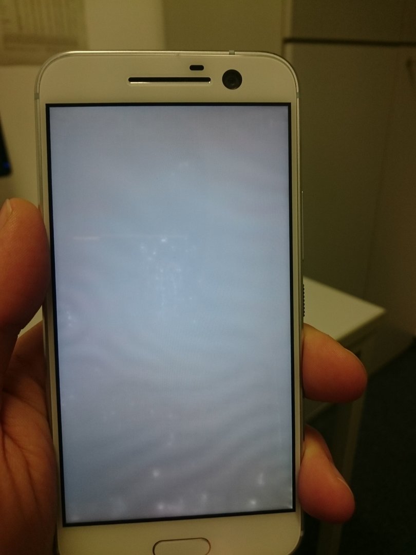

Noch etwas: Ich habe einen Vakuumofen zur Verfügung. Kann mir jemand sagen, bei wie viel Unterdruck/mbar ich das Handy Gefahrenlos (also ohne eventuelles Aufplatzen aufgrund von Wasserverdampfung o.ä.) trocknen kann? Bzw. was für ein Druck wird verwendet, wenn ein Handy in einer Handywerkstatt getrocknet wird?
ich wuerde sagen dein Display ist tot. Un d das mit der Vakkumtrockenkammer wuerde ich auch lassen. Ob Du auf 10^-8mbar abpumpst:laugh:, auf 1mbar oder auf 100mbar, die auf die Bauteile wirkenden Kraefte sind fast gleich, naemlich zwischen 9 und 10 N/cm2.
Wenn Du wirklich das Display wechseln willst, solltest Du die Platine moeglichst bald mit Isoprpanol reinigen, um vielleicht noch ein paar Reste der geloesten Mineralstoffe zu entfernen. Das ist mit dem Display natuerlich nicht moeglich. Aber das kannst Du ja mal in den Vakuumofen stecken, kaputt ist es ohnehin und Du weist ja: Versuch macht kluch! Wasser siedet bei Umbebungstemperatur etwa bei 20mbar. Den Reis kannst Du dir schenken, der wirkt auch nicht mehr als Kartoffeln. Glaubst Du wahrscheinlich nicht, aber wurde hier schon oefter diskutiert und es ist noch kein sytematischer Beweis fuer die Wirksamkeit erbracht worden, Versuche, die auch ich durchgefuehrt habe, belegen eher das Gegenteil.

Nur falls es jemanden interessiert :
Ich trockne das Handy zur zeit bei 50 grad und 20 mbar und es wird schon deutlich besser.
Werde es so in 30 minuten raus nehmen und heute abend eventuell ein Bild reinstellen.
Noch Etwas: eine ganze Kammer also ca. 30 x 30 x 30 cm wird abgesaugt, demnach wirken da auch keine wirklichen Kräfte auf dem Gerät da der Druck aussen am Gerät der gleiche ist wie innen.
Komischerweise scheint es echt zufunktionieren haha. Ich muss dazusagen, dass das Handy auch vorher vollfunktionsfahig war. Das Display ist lediglich weiss, weil ein weisses Bild geöffnet war.
Der Differenzdruck ist immer nur problematisch wenn er sich nicht (ausreichend schnell) ausgleichen kann. Das Gehaeuse eines Mobiltelefon ist natuerlich nicht vavuumdicht. Poblematisch sind eher Elkos oder auch das Display, wenn das eingedrungene Wasser nicht schnell genug rausdampft.
Aber bei dir scheint es ja gut zu funktionieren:). Hoffentlich bleiben keine stoerenden Kalkreste zurueck. Ich denke auch, 50 °C ist eine gute Wahl, da vertragen alle Kunststoffe. Mehr wuerde ich aber auch nicht nehmen. Schoen das Du eine heizbare Vakuumkammer hast wo sich die Parameter offensichtlich auch noch einstellen lassen.

Genau vor diesem zu schnell verdampfen hatte ich auch Angst, das Handy hat es aber überlebt :)
Genau wegen diesen eventuellen Kalkresten wäre ich auch nicht bereit gewesen einen Displayaustausch zu finanzieren... Und das selbsttätige öffnen eines HTC 10 ohne das Display zu brechen ist meiner Meinung nach so gut wie unmöglich (habe mir dazu Youtube Videos angeschaut).
Zum Handy:
Nun sind nur noch kleinere "Flecken" zu sehen, es lässt sich nun deutlich angenehmer bedienen bzw. Text davon ablesen (siehe Bilder im Anhang).
Vielleicht werde ich es die Tage oder 2017 nochmal trocknen, falls die Flecken bis dahin nicht einfach weggehen.
Ich hatte/habe den Vorteil in der Forschung tätig zu sein, daher der Ofen :)
