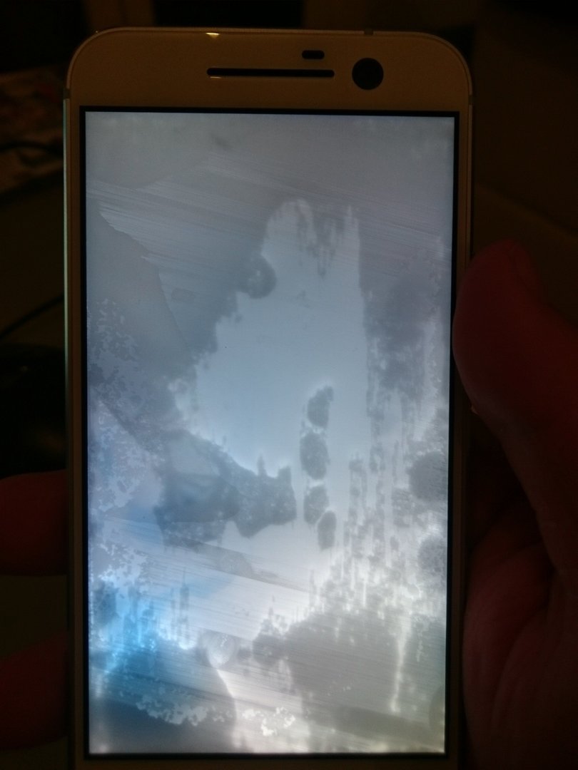

Hallo Leute,
folgendes problem:
Mein HTC 10 ist mir vor ca. 1 Woche ins Klo gefallen. Zunächst bemerkte ich keinen Unterschied, jedoch ist mir nach ca. 10 minuten eine dunkle Verfärbung im Display aufgefallen, weshalb ich es ausschaltete und dann folgendes tat:
Gebadet in Entionisiertem Wasser (3x)
Getrocknet in Reis
Getrocknet in Reis bei 60 °C (Habe es erst nachdem ich es bereits erhitzt hatte gelesen, dass man dies nicht machen soll).
Nun geht es wieder an und alles funktioniert (Kamera, Lautsprecher etc.).
Allerdings sind im Display immernoch große Mengen an Verfärbungen zu erkennen (siehe Anhang).
Nun zu meiner Frage: Weiss jemand, was das sein könnte?
Könnte es Restfeuchtigkeit sein, oder ist das Display dauerhaft beschädigt?
Die Verfärbungen ändern sich je nach Blickwinkel (bei bedarf mache ich noch Bilder) und scheinen auf "2 Ebenen" zu sein.
Noch etwas: Ich habe einen Vakuumofen zur Verfügung. Kann mir jemand sagen, bei wie viel Unterdruck/mbar ich das Handy Gefahrenlos (also ohne eventuelles Aufplatzen aufgrund von Wasserverdampfung o.ä.) trocknen kann? Bzw. was für ein Druck wird verwendet, wenn ein Handy in einer Handywerkstatt getrocknet wird?
Ich würde zwar das Display tauschen lassen, da ich von dem Handy begeistert bin, allerdings will ich das erstmal nicht, da man Folgeschäden usw. ja nicht ausschließen kann... Bevor ich damit zu einer professionellen Handywerkstatt gehe, wollte ich nur hier nochmal fragen, eventuell sind die verfärbungen ja weg, sobald ich es mal im Vakuumofen hatte....
EDIT: Könnte es auch sein, dass sich das Glas vom Display ablöst, aufgrund der Hitze o.ä.?
LG
