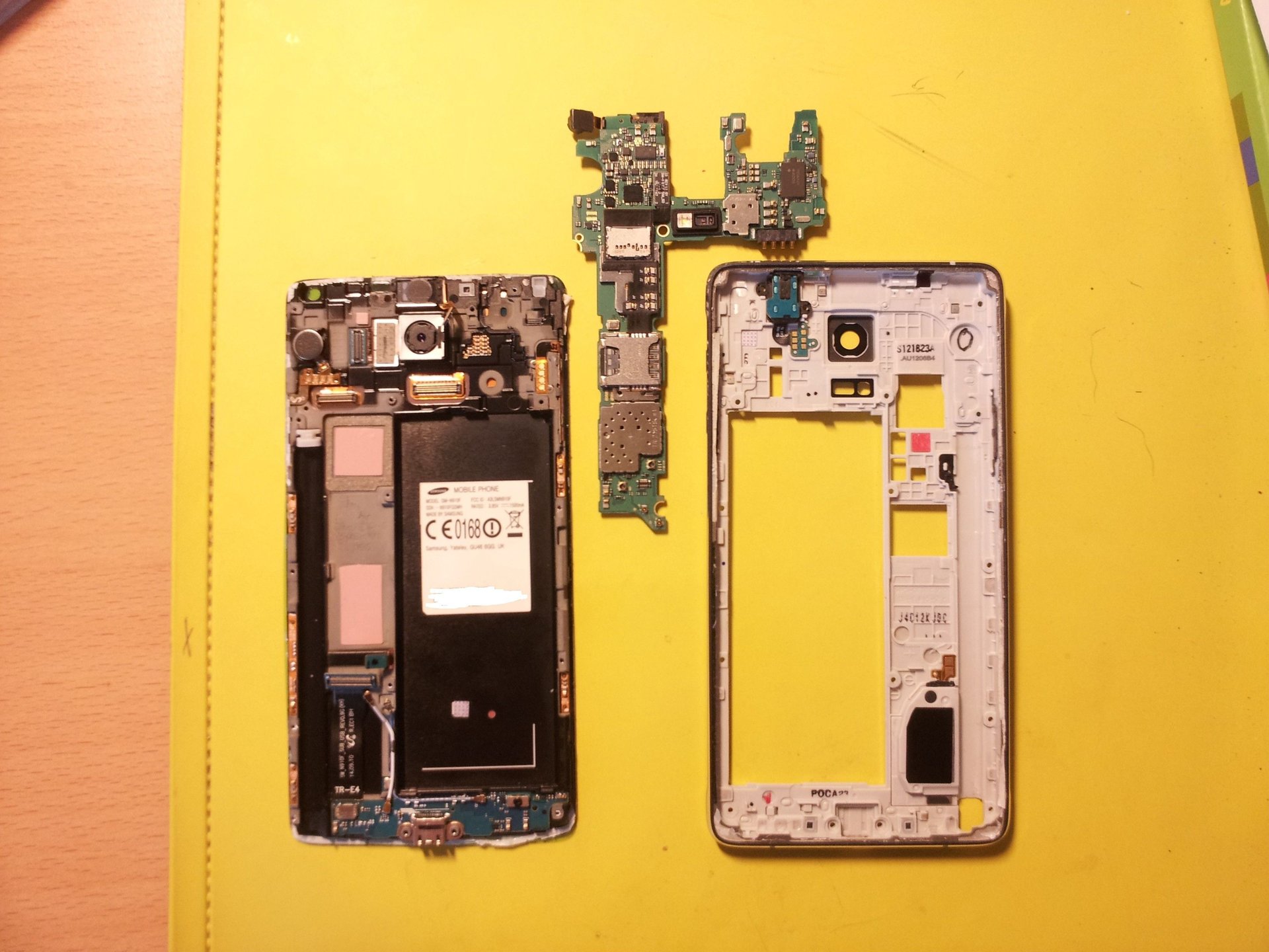

hey leute, bräuchte da unterstützung von euch....
nun habs ich auch geschafft :////, mir ist mein samsung note4 aus der tasche kurz halb ins wasser getaucht....
so schnell ich konnte raus damit, ausgeschaltet, akku raus und die teile ein paar stunden in die sonne gelegt (ausser akku, den nur getrocknet).es waren auch nur der deckel und das display feucht, also dachte ich mir (da ich keine angeschlagenen indikatoren sehen konnte und das geräte gut warm war) rein mit dem akku, eingeschaltet und.... nix, ausser der led, die hat geleuchtet und das kurze vibrieren beim einschalten halt....
jetzt gerade bin ich am kompletten zerlegen und musste feststellen, ein indikator rot ( und zwar der hinter dem displaygehäuse beim sd-slot
ahja, beim akku rausnehmen habe ich das gerät versehentlich kurz wieder eingeschaltet ( bis ich siliconcase und deckel runter hatte) und da war noch das androidlogo zu sehen, danach eben nicht mehr.
ok, jetzt die frage, liegt es definitiv am display oder wo anders? kann auf der platine nicht wirklich was erkennen, und "verschmorrt" riecht es auch nicht.

kannst du Bilder machen?
@Oi!Olli
