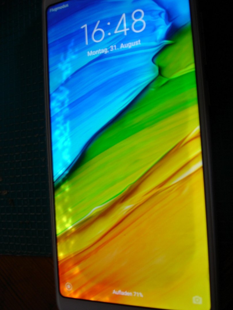

Hier das Foto mit der Draufsicht auf das Display, die "Wolken" oder Flecken speziell am linken Rand, kann man ganz gut erkennen.

Das ist sehr wenig Feuchtigkeit...die einzelnen Folien Schichten im Display kleben einander.
Kann dauerhaft so bleiben, muß aber nicht.
Trocknen und abwarten, Funktion ist dennoch gegeben, ist rein Optisch, da kann nichts passieren.
VG
Alles klar soweit.
Wenn ich denn mit einem Fön rangehen würde, sollte es sicher die schwächste Heizstufe sein oder?
Nicht, das sich das verklebte Display durch die Hitze ablöst.
Bis jetzt habe ich nur, mit dem Mund durch ein Tuch kräftig durch die Öffnungen geblasen.
Brachte aber wahrscheinlich gar nichts.
Ich werde mal noch einen Tag abwarten, und dann sehen, ob ich dagegen doch noch was mache.
Ja, aber im geöffneten zustand.
Damit drückt man die Feuchtigkeit nur tiefer hinein....
Am besten hinten aufmachen, Akku raus und schön warm machen, die Wärme (NICHT Hitze) lässt die Feuchtigkeit langsam entweichen :)
VG
DOC

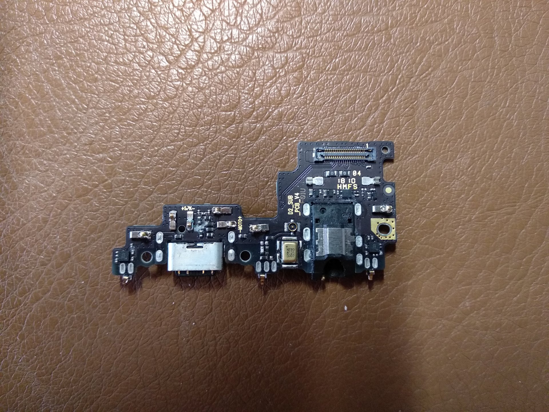

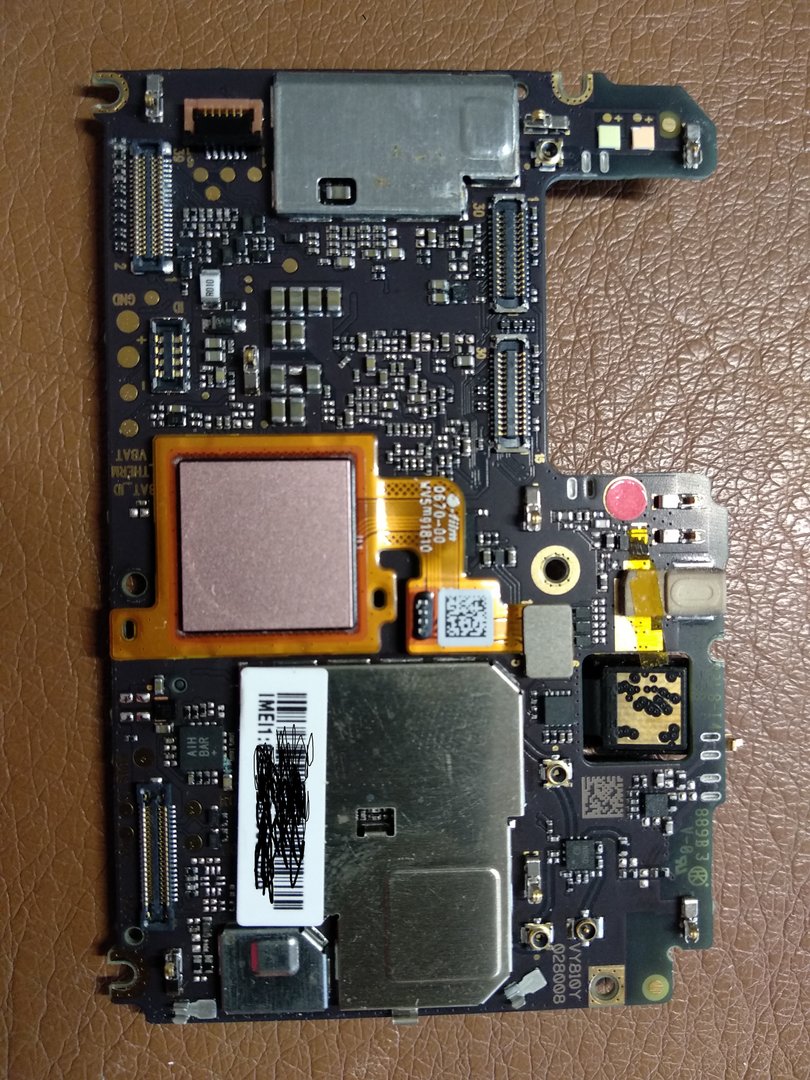

Das Xiaomi Mi A 1 meiner Frau hat leider vor einigen Tagen mal wieder ein Bad im WC genommen🙁 Ich war nicht vor Ort und sie hat nicht meine Anweisungen (ausschalten etc.) befolgt, da es ja danach noch so gut funktioniert hat...🤦‍♂️ Nach 2 Tagen hat es dann nicht mehr so gut funktioniert - nur die Hardwaretasten unten haben noch geleuchtet und es hat mit der Mini-Vibration auf den Fingerabdruckscanner reagiert, aber der Bildschirm blieb aus etc. Ich hab es jetzt auseinandergebaut - die Hauptplatine sieht zumindest von außen ganz ok aus:
die untere ein bißchen weniger:
Ich würde gerne wenn möglich die Daten retten und dachte an Folgendes: Ich selbst habe auch ein Mi A1(voll funktionsfähig) - wenn ich dieses auseinanderbaue und nur die Hauptplatine tausche mit der von meiner Frau, könnte das klappen? Im Sinne von anschalten, Daten sichern, danach wieder meine Hauptplatine einbauen und wie gehabt nutzen..
Kann ich dabei wenns blöd läuft auch meines zerschießen oder klappt es, wenn es blöd läuft, einfach nicht?
Vielen Dank schon im Voraus!
Ja :)
Innen, unter den Abdeckungen wird es sicher rosten ohne ende.... :(
Die untere juckt nitt, die ist ersetzbar.
BlurP schrieb:
wenn ich dieses auseinander baue und nur die Hauptplatine tausche mit der von meiner Frau, könnte das klappen?
Auf der Hauptplatine (Logicboard) sitzen die Dateien, sprich auf dem Board sind alle Dateien gespeichert...Du könntest Ihr Board in deinem Phone einbauen wenn es noch geht und nur das Display defekt sein sollte.
In der Regel klappt das meist nicht so, den das Board ist meist Irreparabel defekt.
VG
DOC
Reaktionen: mblaster4711 und BlurP

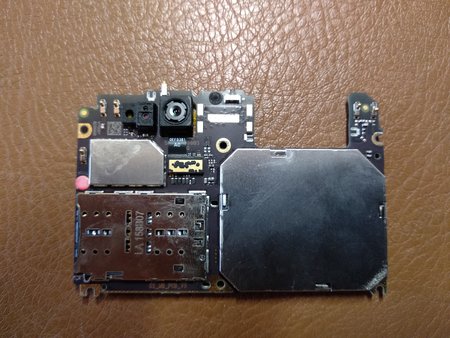

Sieht bei meiner Frau zum Glück deutlich besser aus, als bei den Bildern die Du vor einem guten Jahr gepostet hast (zumindest unter der einen Abdeckung):
Ich werds einfach mal probieren - sichere jetzt erstmal meine Daten und dann schaun wir mal🤞
Reaktionen: HerrDoctorPhone
Ja, sieht besser aus bis jetzt.
Meine Bilder waren aber in einem anderen Thread, wurden hier zusammengefügt.
Bevor du Ihr Board einbaust, bitte erst richtig durchtrocknen, am besten über Nacht eingewickelt in einem Handtuch auf der Heizung lassen und später auf Grünspan untersuchen, das entfernen wenn nötig.
Hoffentlich klappt es, bin zwar nicht ganz überzeugt, aber einen Versuch wert...
VG
DOC
Reaktionen: BlurP

So, wollte nochmal Rückmeldung geben: Hat zu meinem Erstaunen und meiner großen Befriedigung einwandfrei funktioniert, die wichtigsten Daten sind gesichert, den Rest (Fotos etc.) mache ich irgendwann mit Muße✌🥳
