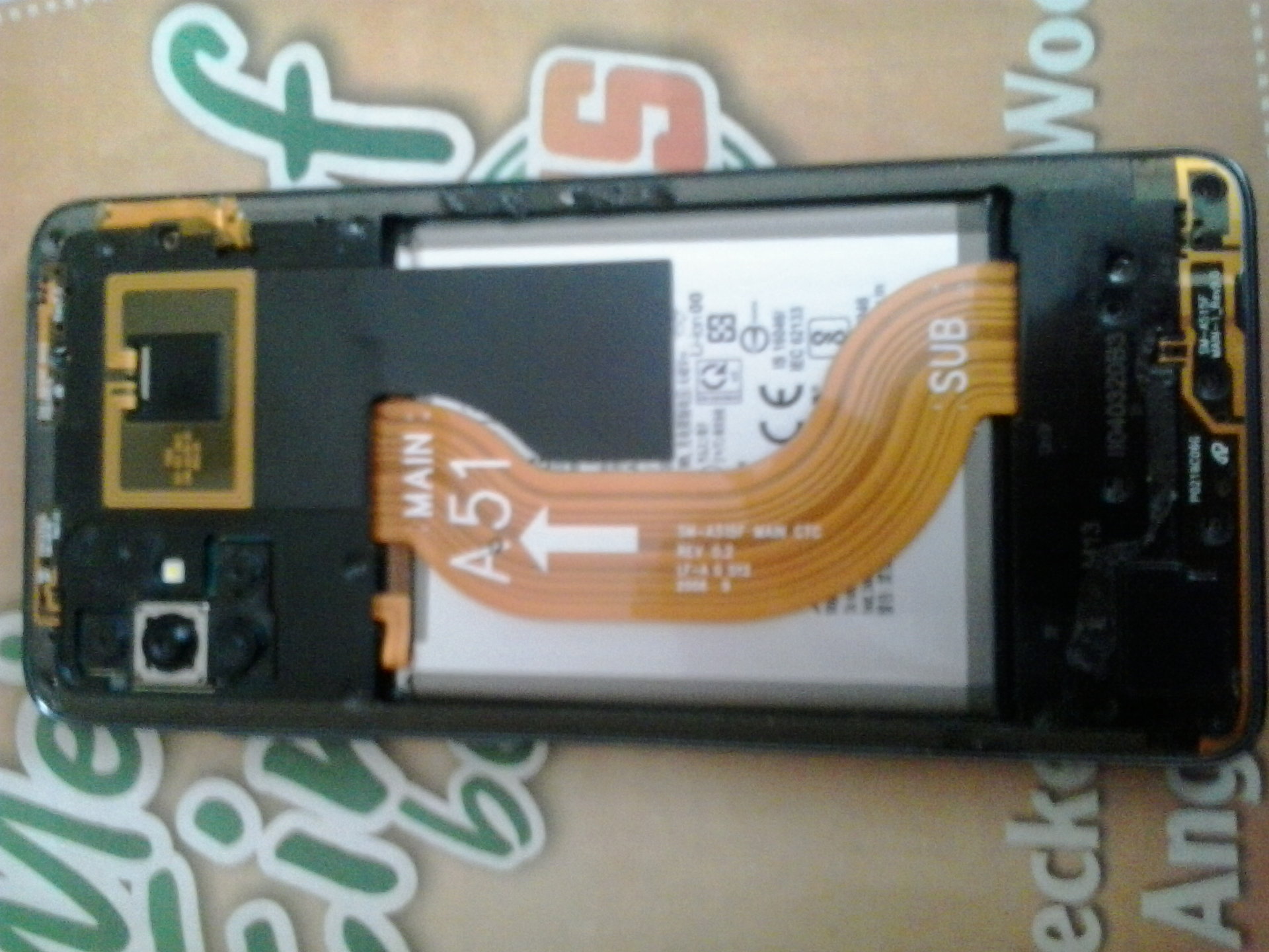

also dem Bild zufolge hast du es aber auch nicht ganz zerlegtMichael199 schrieb:keine Korrosionstellen oä, auch nicht an den Anschlüssen, wobei der Techniker da ja mit dem Pinsel tätig wurde.

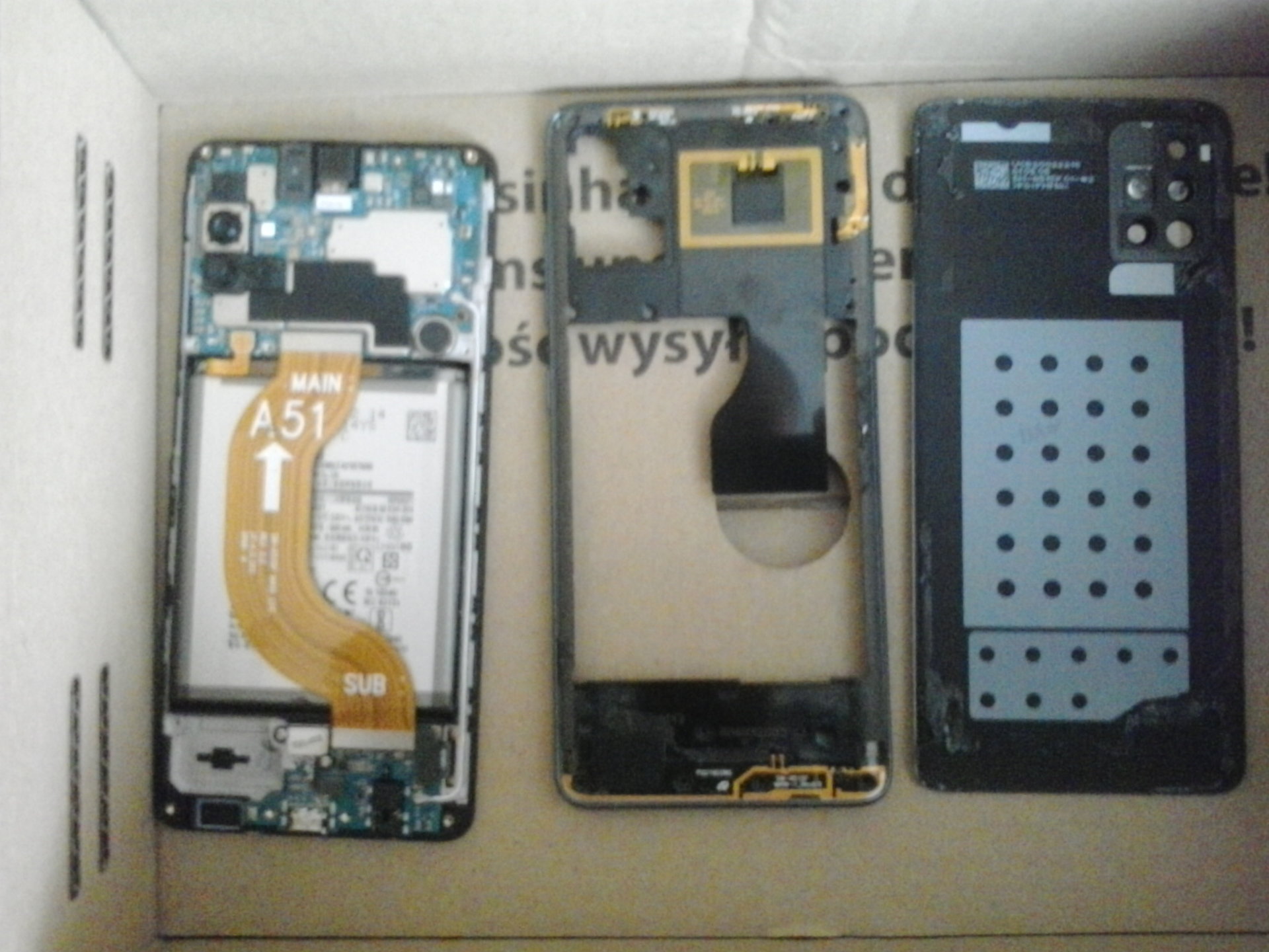

Das erste was man bei einen Wasserschade tut, ist erstmal den Spuren zu folgen.Michael199 schrieb:So, jetzt ist es ja ausseinander, wärs jetzt sinnvoll es in ein entsprechendes Mittel zu legen plus Ultraschall ? Oder müßte man eher nach Fehlern suchen ?
html6405 schrieb:Zerlegen und reinigen kostet 20€.
Der Rest ist schwer abschätzbar.
Im Normalfall folgt dann ein KV für das weitere Vorgehen und der Möglichkeiten.
html6405 schrieb:also dem Bild zufolge hast du es aber auch nicht ganz zerlegt.
html6405 schrieb:Wenn wirklich mehreres betroffen ist und es schon "schlimm" aussieht, dann entscheidet man sich für ein Ultraschallbad, die Mikrofone (onboard) lötet man idealerweise ab, da der Ultraschall diese sehr gerne zerstört.
Wenn man allerdings schon optisch feststellen kann, wo das Wasser hinkam, sucht man in diesem Bereich nach Kurzschlüssen und lötet evtl betroffene IC's neu...
