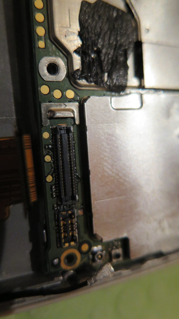

Hallo alle zusammen.
Ich habe hier bei mir ein Huawei P10 Lite, das dank eines nicht sehr dichten Verschlusses ein Eistee-Bad in einer Tasche genommen hat.
Großes Problem, derjenige dem das Gerät gehört hat es direkt danach angesteckt, um zu sehen, dass es noch lädt. Logische Folge -> Kurzschluss.
Der Akku ließ sich also nicht mehr laden, war nach 10 Stunden an der Steckdose noch bei 0%. Dadurch, dass sich das Gerät nicht starten lässt, war jetzt auch nicht direkt klar was noch funktioniert und was nicht.
Gut, neuen Originalakku bestellt, eingebaut, funktioniert perfekt. Dann stellte ich fest, dass weder Touchscreen, noch Fingerprint-Sensor funktionieren.
Das Huawei kostet neu ab 200€, bezahlt hab ich für Reparaturzeugs bisher knappe 50€ (Kleber, Akku, Backcover).
Nun zu den Fragen:
1) Ist davon auszugehen, dass da die Platine defekt ist?
2) Wenn ja, ich hab gelesen man kann da die Platine irgendwie in reinen Alkohol einlegen (k.A.). Ist da was dran?
3) Lohnt sich das noch? Also rentiert sich die Reparatur noch gegenüber einem Neukauf?
Danke an alle im Voraus 😀
LG,
AAT
#EDIT:
Bevor mit der Reparatur begonnen wurde, lag das Gerät erstmal 5 Tage im Reis. Danach funkte zumindest der Bildschirm wieder.
Reaktionen: HerrDoctorPhone

Ob die Platine defekt ist, kann man nur an einer Sicht und Funktionsprüfung erkennen.
Alkohol einlegen ist sicherlich keine so gute Idee, da können sich Sachen auflösen mit der Zeit. Sicher meinten sie damit reinigen oder abduschen.
Ob sich das lohnt liegt im Auge des betrachters, sind wichtige darauf? Bilder, SMS? Kann man das alles retten?
So wie es aussieht, sollte man das Logicboard herausnehmen und reinigen, mit Alkohol, Platinen Pinsel und darauf achten ob es Brandspuren oder Zunder zu sehen ist.
Ich habe bei meinen Reparaturen festgestellt das die Stecker und Buchsen vom Display gerne abrauchen, meist hat das eine neue Buchse und ein neues Display gereicht, damit die Funktion wiederhergestellt war.
VG

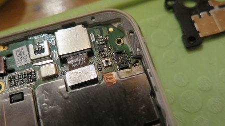

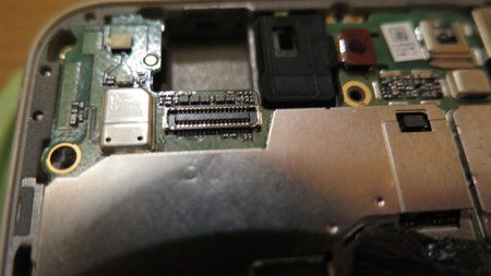

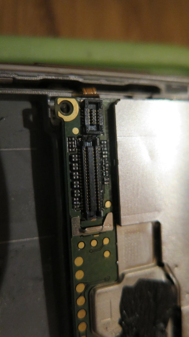

Am besten mit der Lupe...
Wenn was verbrannt oder verzundert ist, dann gibt das meist einen kurzen oder es war mal einer.
da hilft nur abwaschen, abbürsten und nachlöten, im schlimmsten Fall ist es für die Tonne :(
Alle Kontakte und Stecker, auch FP kontrollieren.
VG
@HerrDoctorPhone Weiß nicht ob man davon irgendwas hat, Belichtung hier ist nicht die Beste
