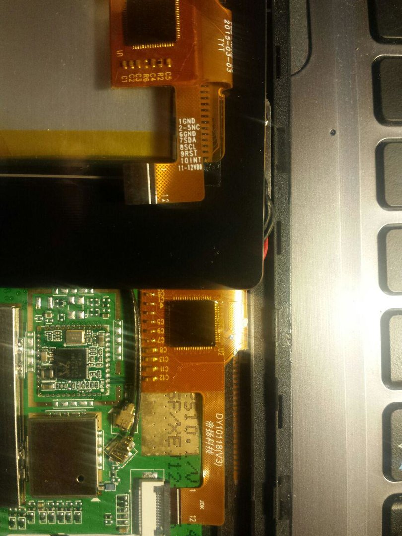

Hallo Wawa . ich habe auch ähnliches problem. ich habe auch einen riß auf dem Toucscreen bekommen und der wurde größer. Kurz und schmelrzlos, beim öffnen wurde auch lcd kaput und ich habe über AliExpress touch screen und lcd bestellt. Das Lcd funktioniert einwandfrei, aber das Touchscreen funktioniert nicht. was mache ich falsch. habe bislang 2 touchscreens über Aliexpress bestellt bei beiden habe ich das selbe problem. kannst du mir bitte helfen?
Welche Touchscreen Version hast du gekauft, und welche war im Original drin?
@WAWA eine der Touchscreens die ich gekauft habe und jetzt nicht angeschlossen ist, hat auf dem Cabel stehen DY10118(V3). Ich weiss leider nicht, was die Version der Original Touchscreen war.
Tada..
dann kauf die anderen Versionen. Eine davon wird gehen.
Und NEIN, keine Version ist kompatibel zu einer anderen. Wer auch immer das Gerücht in die Welt gesetzt hat.
@WAWA das ist das Bild der beiden Touchscreens.
[doublepost=1491479157,1491479071][/doublepost]Die Version V3 habe ich wieder an das Tablet angeschlossen. Bei dem anderen ist die Version anders dargestellt. verstehe ich nicht
Bearbeitet von: Leuter - Grund: Bitte große Bilder spoilern!
Dann kauf mal V4
@WAWA Ich habe über Aliexpress bestellt. wie kann ich da die Version spezifizieren. oder wo kann ich das sonst bestellen??
bist du Dir sicher, das da die Version 4 passt?? welche Version hat dann die zweite Touchscreen, die ich gekauft habe?
[doublepost=1491479966,1491479539][/doublepost]übrigens. die V3 , die ich als erstes gekauft hatte hat beim ersten anschließen funktioniert.Als der Techniker das ganze zusammen schließen wollte, hat es nicht mehr funktioniert.
Wenn V3 funktioniert hatte, dann sollte V3 auch klappen. Warum es der neue V3 nun nicht tut, weiß ich nicht. Wer weiß was der "Techniker" da vermurkst hat. Nen kurzen gebastelt, wer weiss das schon
