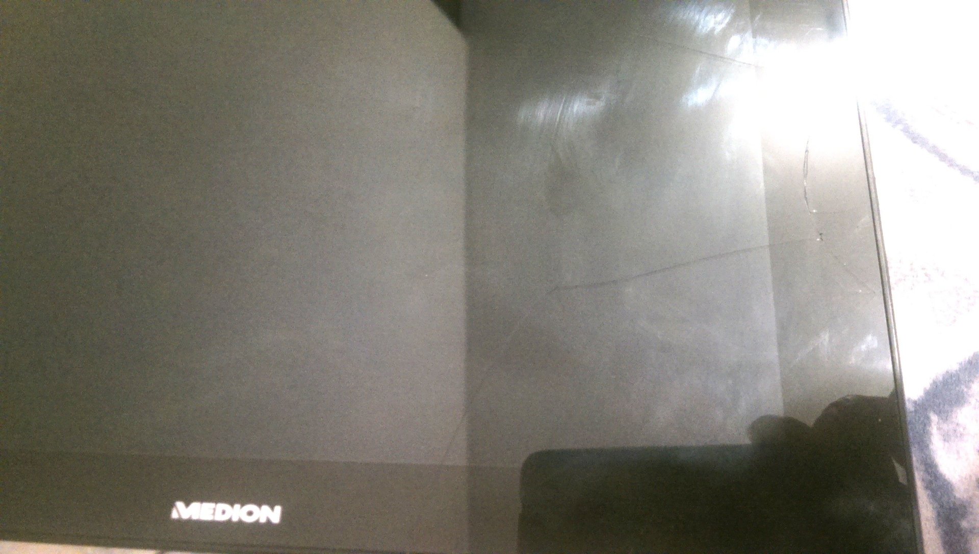

bin neu hier und brauche Hilfe. Mein Sohn hat sein Medion Lifetab EDIT von Moderator: S10346 (zumindest war der Beitrag dort gepostet) /EDIT am Display gebrochen. Es fährt zwar hoch lässt sich aber gar nicht bedienen. Nun habe ich gelesen, dass man im Internet günstig ein Display bekommen kann und mit etwas Hilfe selber einbauen. Kann mir jemand dabei helfen. Medion verlang fast 180,-- EUR bei einem Neupreis von 199,--. Vielen Dank schon im Voraus

Hallo Giorgaras,
du brauchst auf jeden Fall Display mit Digitizer, kosten um die 70-80 Euro.
Besser du schickst dein Teil zu Wawa der macht es deutlich billiger als Medion; suche ihn im Werkstattforum.
Ist im Moment nur etwas stark belastet, und Erstzteile brauchen schon mal länger.
Gruss, daddle

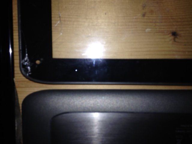

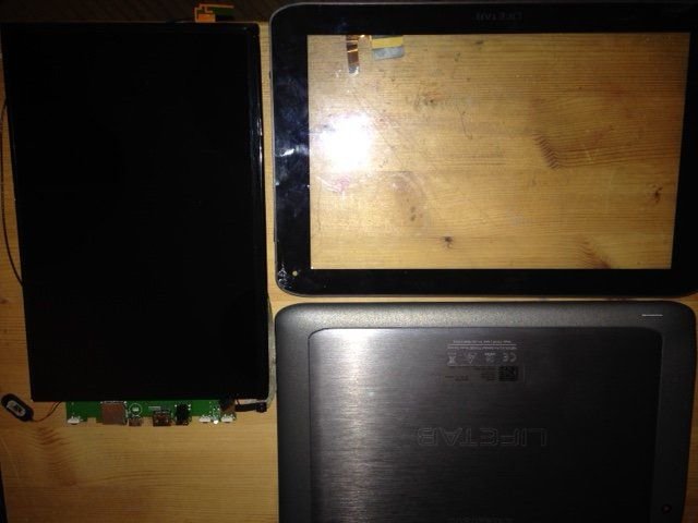

Hallo zusammen nun möchte ich Bericht erstatten wie mein Selbstversuch lief.
Hier die wichtigsten Dinge die zu beachten sind.
1. wie schon oft erwähnt sollte Display 28,00 Euro und Touchscreen 16,00 bestellt werden es es kaum möglich das Glas vom Display zu trennen.
Touchglas hier
Display here
Beides Lieferzeiten etwa 3 Wochen
2. Beim Öffnen den Spalt zwischen schwarzen und silbernen Kunststoff öffnen, nicht! in den täuschend echten "Spalt im silbernen Gehäuse.
Vor dem Ausbau des Screens den Akku abstecken.
Vor dem Ablösen des alten Glases mit einem Föhn heiß machen
Beim Öffnen der Leiterbahn für das Touchscreen den dunkle Bügel des Kontaktes hochklicken.
Die anderen Kontakte des Display ebenso.
3.Beim präzisen Einsetzen besser erst die Rückwand aufklicken, und sehr gleichmäßig drücken.
Kein Pressen sonst ist das Glas wieder hin.
4.Als Kleber habe ich beidseitiges Teppichklebeband in Streifen geschnitten.
Also alles in allem habe ich rund 60 Euro gebraucht (das Erste Glas ist gebrochen)und etwa 2-3 Stunden Arbeit,
Nun läuft das Teil wieder fast einwandfrei (ein kleines Staubfußel ist nun hinter dem Glas "begraben")
Wenn ich noch einmal die Wahl hätte (Ohne das Wissen, was ich nun habe)und würde ich es einen Spezialisten machen lassen, das Risiko Fehler zu machen ist schon sehr groß.
Viele Grüße
Werner
