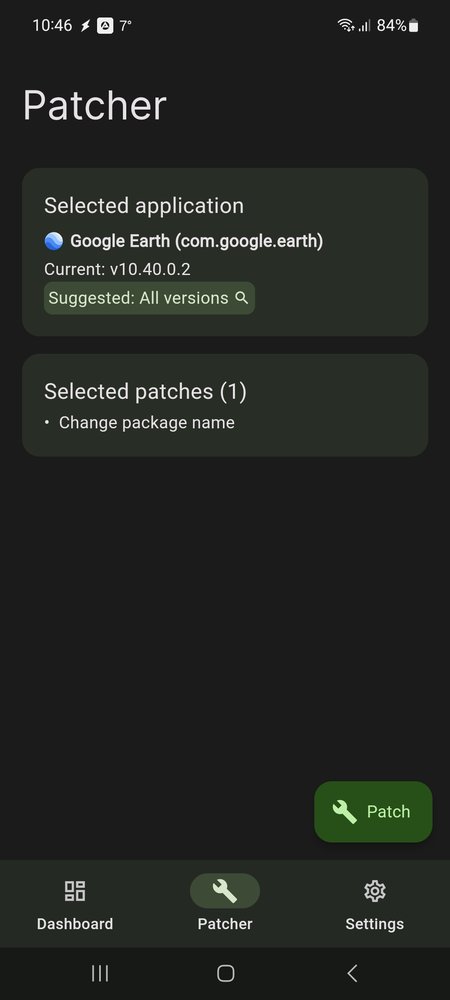

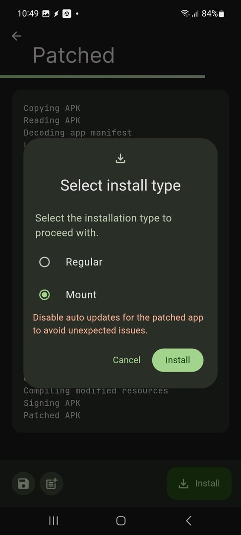

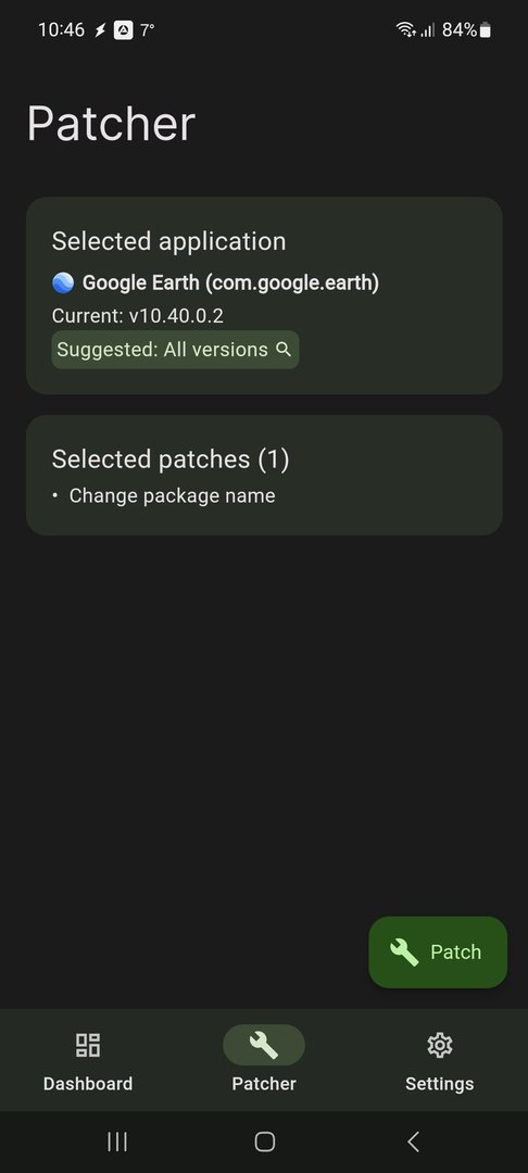

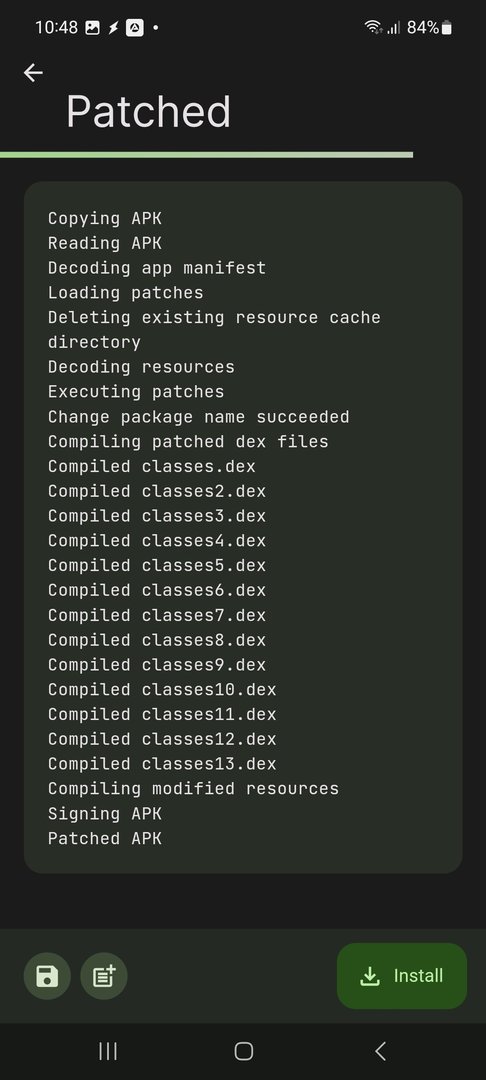

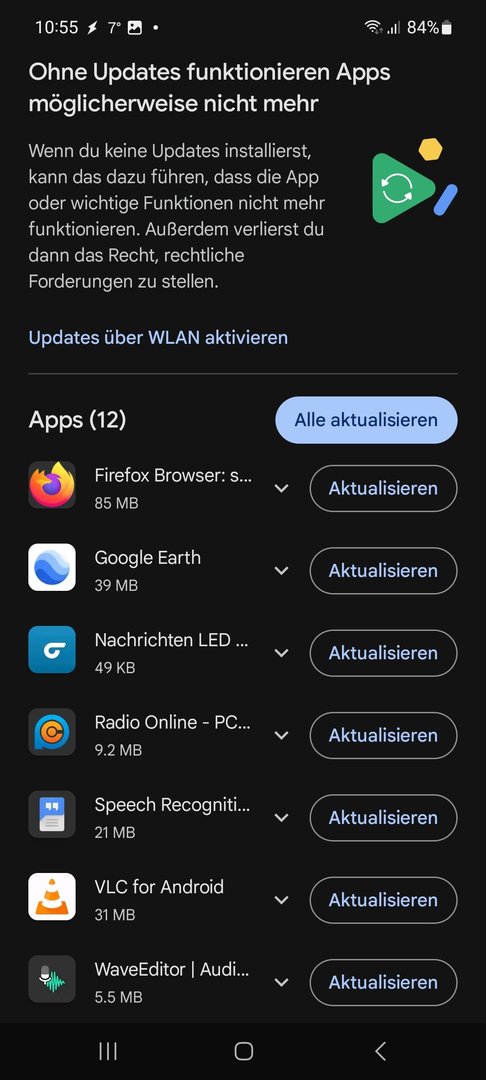

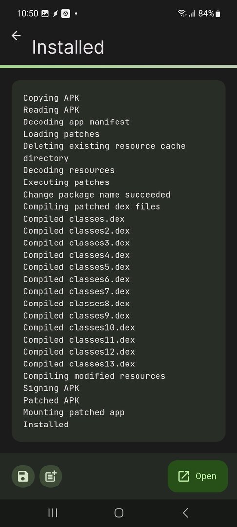

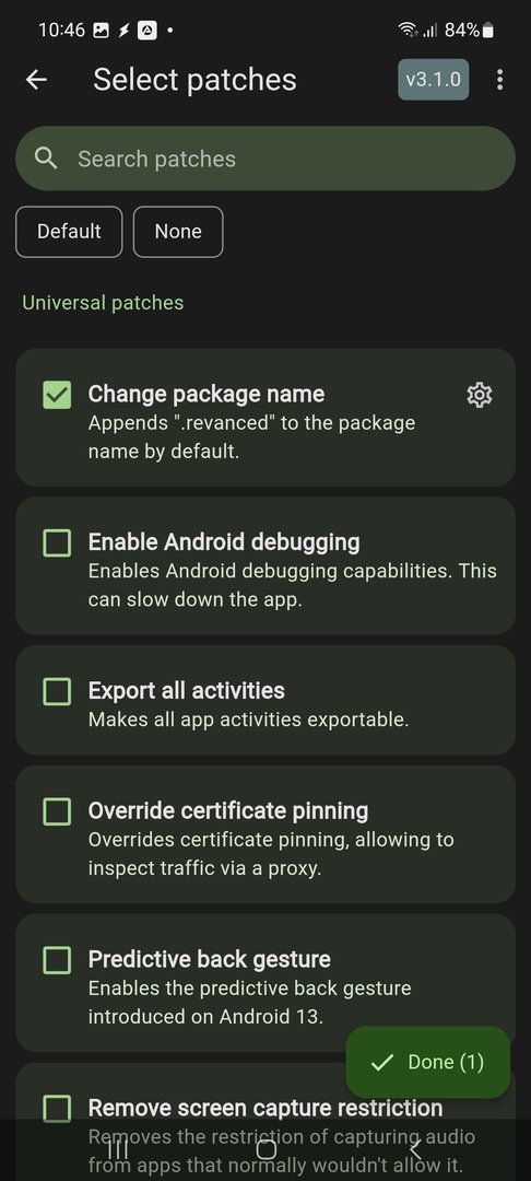

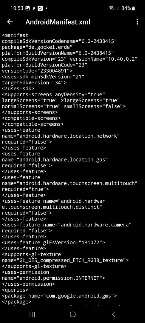

Ich habe auch gerade probiert mit dem Revanced Manager den Package Name einer App zu ändern. Das heißt ich habe die Original App installiert. Danach habe ich die APK mit dem Revanced Manager gepatcht. (Package Name geändert) Anschließend habe ich die gepatchte APK als Option "Mount" drüber installiert. Hab mit dem Dateimanager die Manifest Datei der installierten App kontrolliert. Der Package Name wurde korrekt geändert. Jedoch wird mir immer noch ein Update vom Playstore angeboten. Hab schon den Cache vom Playstore gelöscht und das Gerät neu gestartet. Hat aber nix gebracht. Was könnte der Grund sein?

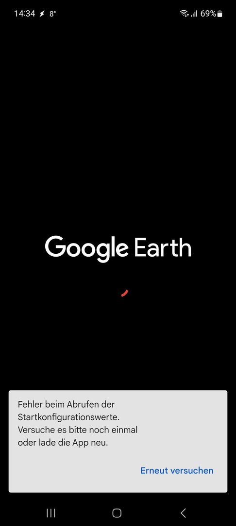

@holms Bei Revanced Manager gibt es ja 2 Möglichkeiten zu installieren nach dem patchen. Einmal "Regular" und einmal "Mount" Bei Mount steht auch etwas von Disable Autoupdates in rot drunter. Das habe ich ausgewählt. Beim ersten mal kam dann auch eine Fehlermeldung das die Original App nicht installiert sei. Also App wieder installiert, APK gepatcht und wieder probiert. Danach klappte es. Bei der "regulären" Option startet die App nicht richtig. Da steht dann irgendwas mit Startparameter oder so ähnlich. Die App um die es sich handelt ist übrigens die vorletzte Version von Google Earth. Mit Zip Signer funktioniert bei mir nichts mehr. Ich kann damit signierte APK's nicht mehr installieren (kommt auch eine Fehlermeldung) Ich bin letztens dazu übergegangen APK Dateien mit Lucky Patcher zu signieren. Das funktioniert auch, jedoch tauchen die Apps dann auch irgendwann wieder im Playstore auf.
