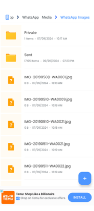

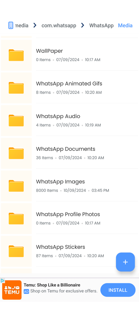

Auf dem Smartphone im Ordner wird angezeigt, dass es per se tausende von Mediendateien gibt, keines lässt sich jedoch öffnen und im Chatverlauf wird eh nichts angezeigt.
Wenn ich bei der Neu oder Wiederinstallation von WhatsApp ausversehen etwas gelöscht habe, weshalb werden die Dateien jedoch "angezeigt"?

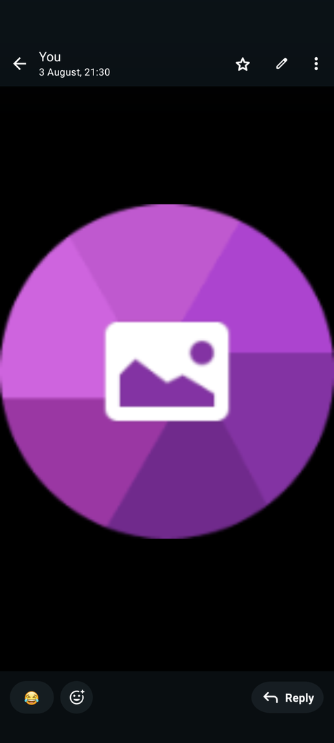

Wo ich dies nun aber schreibe realisiere ich, dass durch die Deinstallation eben doch auch sämtliche Medien der Chats gelöscht wurden?

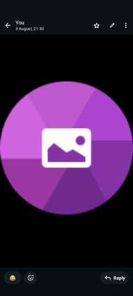

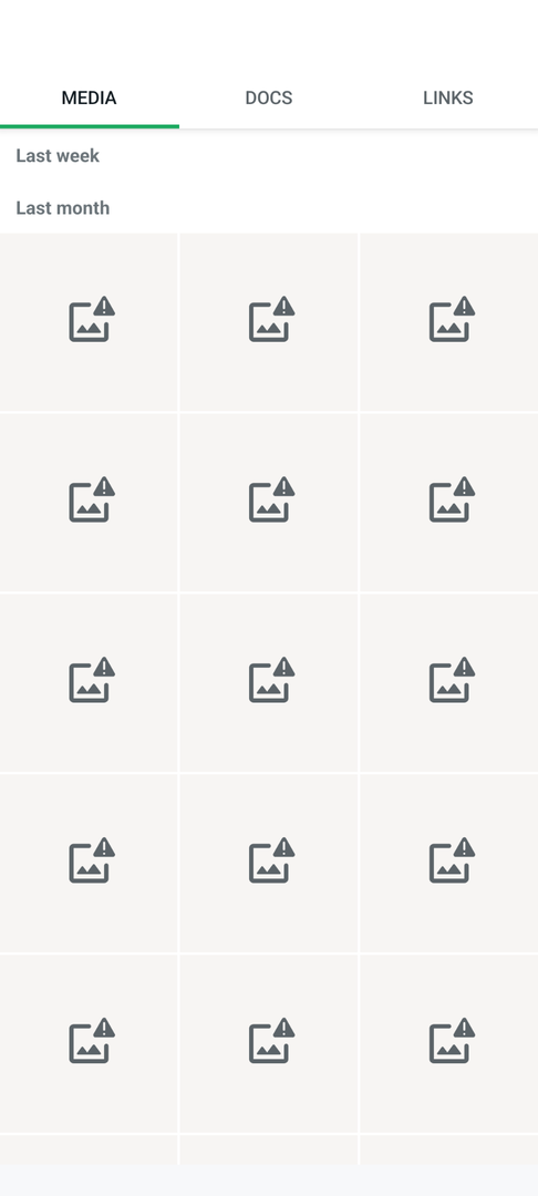

In den Chats, dann klick auf Medien, dort sehe ich "leere" Anzeigen von z.B. Bildern. Klicke ich drauf, dann s. Anhang.
Format wird nicht unterstützt.

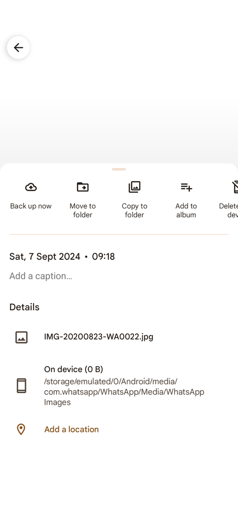

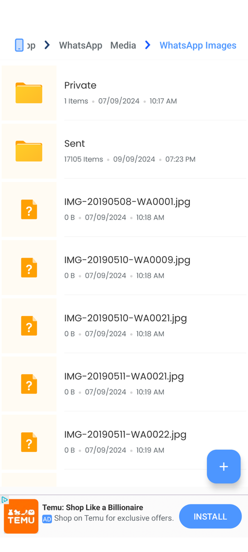

Das Bild auf dem Telefon wird zudem mit der Größe 0 angezeigt.
Neustarts etc. halfen auch nicht.

Bei aktuellen Geräten ist der WhatsApp Ordner nicht mehr im Hauptspeicher, sondern unter /Android/Media.
Wird WhatsApp deinstalliert, wird auch der Ordner unwiderruflich gelöscht.

Das macht für mich alles noch nicht so wirklich Sinn.
Wenn der Medienordner gelöscht wäre, dann wären auch keine Mediendateien mehr da. Auch keine mit jeweils 0 Byte.
