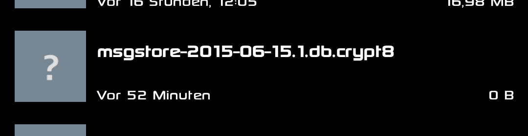

Guten Morgen habe ein Problem. Whatsapp erstellt die letzten Tage nur noch leere Backups dh ohne Inhalt. Muss meinen Verlauf immer mit Titanium Backup herstellen. Ich hoffe ihr könnt mir helfen. uploadfromtaptalk1434337754012.png
