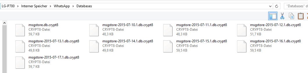

Ich hätte da auch ne Frage. Mein LG P700 hat keine SD-Karte. Der WahtsApp-Ordner am internen Speicher hat gerade mal 2.5 MB (incl. aller Unterordner). Das ist doch viel zu klein. Kann es sein das wenn gar keine SD-Karte vorhanden ist der chat-verlauf im internen ROM-Speicher abgelegt wird? Der ist nur 512MB groß und laut Titanium sind nur mehr 12MB frei. Nur das Handy ist nicht gerootet also komme ich sowieso nicht an die Daten und beim Rooten würde ja alles gelöscht werden. Ich habe x-fach versucht Whatsapp-Chat zu sichern und auf das gerootete zweite P700 mit CW10.2 zu übertragen. Nach der Installation von Whatsapp wird zwar ein Backup gefunden aber wie gesagt diese Backups sind alle nur ca. 60kB groß. Da sind definitiv keine Daten drinnen.
So sehen die Daten bei mir aus (am alten nicht gerootetem P700 von dem ich sichern wollte)
Kann man nicht einfach den gesamten Ordner 1:1 vom alten auf das neue Handy kopieren ?
Wie schon so oft geschrieben: WhatsApp erstellt alles im internen Speicher!
Entweder du hast kaum/keine Medien versandt/erhalten, du hast WA erst frisch installiert & kaum benutzt oder es gibt ein Problem mit der Sicherung.
Lösch doch mal die Databases, mach ein eigenes Backup, guck dir die Größe an, laß WA um 4Uhr automatisch sichern & vergleiche die Datengröße.
Du kannst natürlich auch den ganzen WA-Ordner kopieren.

Auch wenn ich mich mit den Fragen wiederhole noch ein paar.
1. Der oben abgebildete ordner ist die Database und die aktuele Datei ist die ohne Datum alles andere sind nur alte Sicherungen. Wozu die dienen ist mir unklar da Whatsapp doch immer nur die aktuellste wieder herstellt - oder sehe ich das falsch?
2. Wozu dient der der Ordner Backup - der ist bei mir defacto leer?
3. Warum manipulieren manche noch das Datum der Database die sie auf das neue Hany kopieren?
P.S. vielleicht kann mir hier einer eine andere Frage beantworten. Wenn ich ein anderes Rom installiere (z.B. CW 10.2) gibt es beim Anschluss per USB kein Auswahlmenü mehr und somit geht LG PC-Suite überhaupt nicht mehr - ist das normal
Zu 1. Die älteren Sicherungen ermöglichen dir das wiederherstellen gelöschter Nachrichten. Dafür hast du dann sieben Tage Zeit. Wobei aber alle anderen Nachrichten die nach dem Backup gesendet und empfangen wurden natürlich nicht wiederhergestellt werden können.
Danke,
ich habe soeben den chat gesichert und in den Einstellungen stand was von automatische Sicherung 04:00.
Aber ich finde auf dem ganzem Laufwerk (P700/interner Speicher) keine einzige Datei mit dem heutigem Zeitstempel ?
Hab daraufhin zwei Fotos gemacht. Diese landen komischerweise direkt in der Struktur LG-P700\Interner Speicher\DCIM und nicht unter LG-P700\Interner Speicher\0\DCIM\Camera
Der Ordner Downloads in den ich z.b. das ROM gelegt habe liegt aber unter der Struktur 0 ??
Es sieht aus als ob gar keine Sicherung gemacht wird - niemals - egal pb chat manuell sichern oder automatisch um 04:00 :-(
