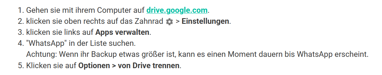

Hast du mal die Verbindung zu Google Drive gelöst, um danach zu versuchen, das lokale Backup (also die auf den PC gezogenen crypt-Dateien) wiederherstellen zu lassen?
Ohne vorherige Entknüpfung von Google Drive wird WhatsApp nach Eingabe der Handynummer am Anfang standardmäßig direkt bei Google Drive nach Backups schauen und die lokalen Backups i.d.R. überspringen.
Wenn ich die Verbindung zu Google Drive löse, wird dann das Backup gelöscht?
Ich habe es nach dieser Anleitung hier versucht: LINK
Hat auch nicht geklappt und die Meldung kam.
