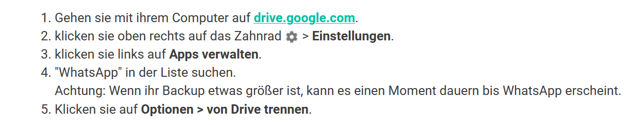

Das Backup des alten Geräts einfach auf das neue Gerät einspielen. Auch beim alten Gerät werden (trotz Google Drive Sicherung) lokale Backups angelegt. Diese rüberspielen auf das neue Handy und dort einspielen.
Mit Google Drive aufpassen! Wenn das auf dem neuen Gerät bereits für Backups aktiviert wurde, kann gut sein, dass nun das alte Backup mit den Chatständen von vor 1,5 Wochen überschrieben wurden. Deshalb mahne ich ja immer zur Vorsicht mit Google Drive. Im Zweifelsfall macht das mehr Probleme als dass es nützt...
