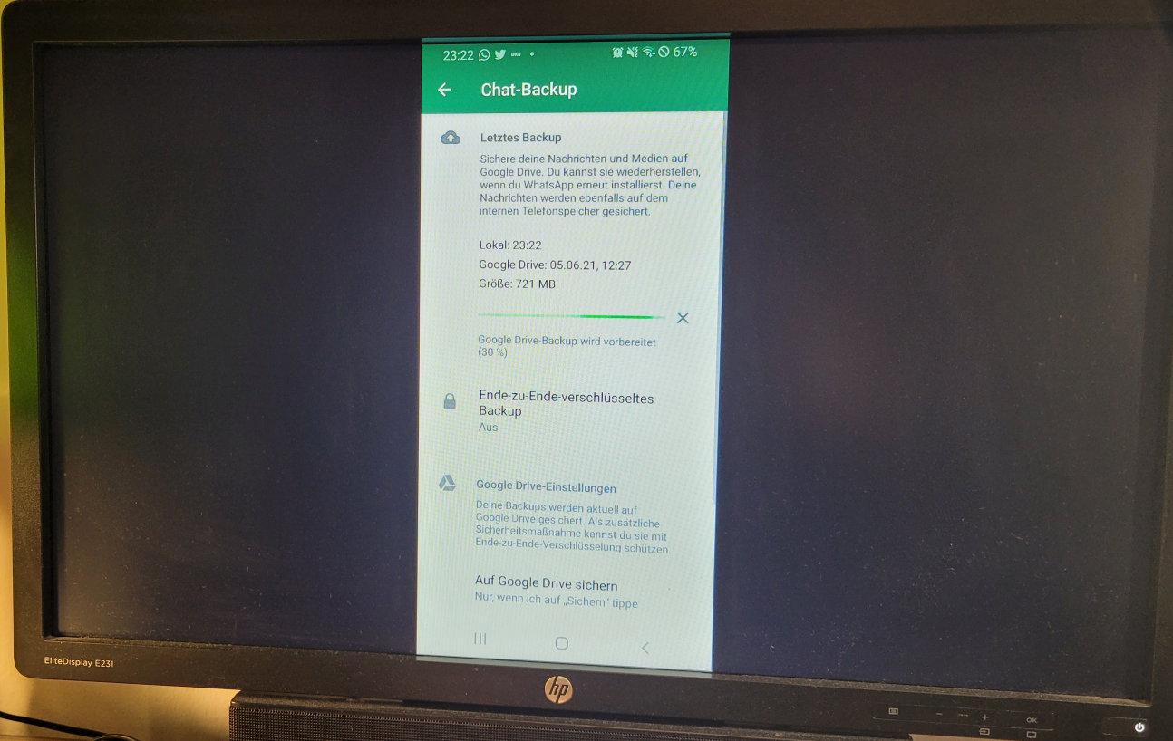

Teil 1. An die Daten im wassergeschädigten Handy rankommen (MyPhoneExplorer, Fernsteuerung "Find my mobile"):
Zunächst einmal ein paar Worte zu dem, wie ich die Daten von meinem wassergeschädigten Handy herunterbekommen habe:

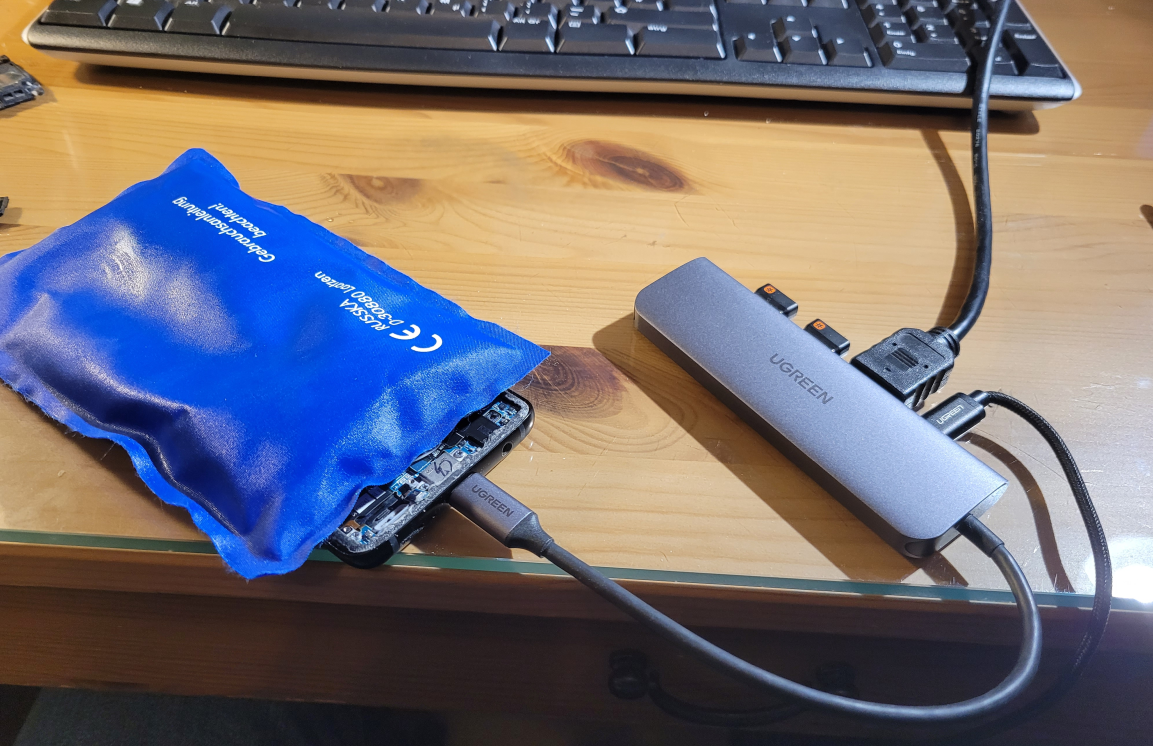

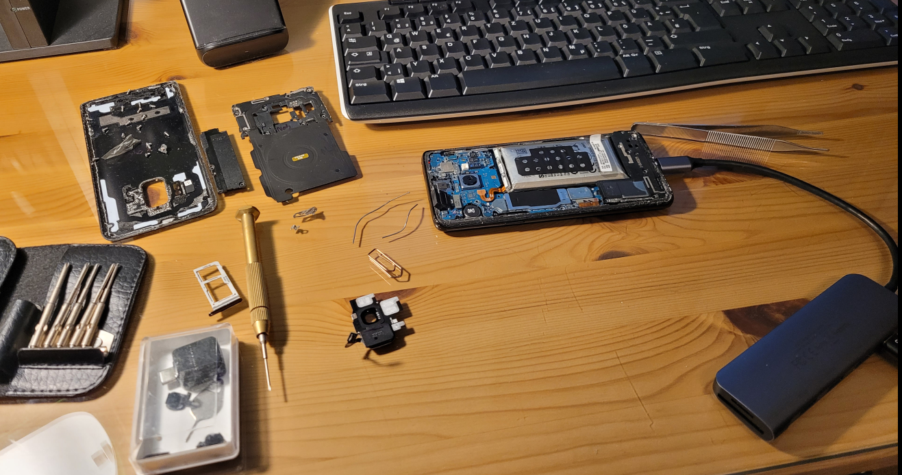

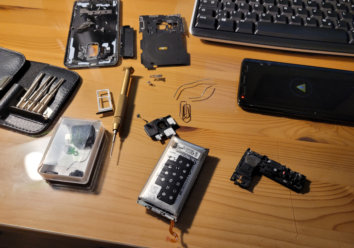

Durch den Wasserschaden bei meinem Samsung Galaxy S9 hatte sich der Akku zwischenzeitlich aufgebläht und die Handyabdeckung geöffnet (aufgesprengt), so dass ich freien Zugang zum Innenleben hatte. Ich habe ein paar Mal versucht, das Handy so neu zu starten. Entweder es erschien auf dem Display ein Warndreieck und die rote LED blinkte. Oder das Display blieb einfach tot. Weil ich nichts zu verlieren hatte, habe ich das Handy ans Netzteil angeschlossen und vorsichtig auf einige der Teile im Innenleben etwas Druck ausgeübt (in der Hoffnung, irgendwelche Kontakte wieder "zurechtzurücken").
Irgendwann hat sich das Handy einmalig auf wundersame Weise gestartet, so dass auf dem Display mein Sperrbildschirm zu sehen war. Leider funktionierte die Touchfunktion von meinem Display nicht, d.h. ich hatte keine Chance, den Bildschirm zu entsperren. Aber ich konnte sehen, dass das WLAN Verbindung hat! Bingo! Sofort habe ich auf meinem Computer MyPhoneExplorer (MPE) gestartet und mich per WLAN mit dem Handy verbunden. Auf diese Weise konnte ich - trotz gesperrtem Bildschirm - mein Handy mit dem PC synchronisieren (da ich mein Handy laufend synchron halte, ging es mir hier einzig und allein um die letzten paar Fotos, die ich im Schwimmband noch kurz vor dem Wasserschaden aufgenommen hatte!). Danach ging das Handy wieder aus und ließ sich nicht mehr neu einschalten. Jetzt kamen immer nur noch die Fehlermeldungen à la Warndreieck.
Ohne eingeschaltetes Netzteil machte das Handy zudem überhaupt gar nichts, so dass ich jetzt auch davon ausgehen musste, dass der aufgeblähte Akku den letzten Strom verbraucht hatte. Im Internet habe ich gelesen, dass manche Handys zum Funktionieren zwingend einen Akku benötigen (d.h. es reicht nicht aus, dass sie am Netzkabel angeschlossen sind und Strom aus der Steckdose haben). Daher habe ich mir bei Ebay einen billigen 6 Eur-Ersatzakku fürs Handy bestellt.
Diesen Ersatzakku habe ich angeschlossen + Netzteil eingesteckt. Dann habe ich ein paar der Steckverbindungen im Handy auseinander- und wieder zusammengesteckt. Das Display war zwischenzeitlich komplett tot (überhaupt kein Bild, auch kein Warndreieck). Aber: ich hatte vom Vibrationsverhalten und von der LED den Eindruck, dass das Handy prinzipiell startet (nur dass man halt kein Bild sieht). Der Akku wurde während des Betriebs sehr warm, daher habe ich ein Coolpack aufs Handy gelegt. Dann habe ich einen USB-Hub ans Handy angeschlossen und an den Hub meine Bluetooth-Dongles für externe Maus und Tastatur, außerdem meinen Monitor via HDMI und das Netzteil via USB-C (ich habe so ein USB-Hub von Ugreen mit zwei USB-A-Steckplätzen, einem USB-C-Steckplatz fürs Ladekabel und einen HDMI-Steckplatz, so dass ich durch den Hub laden und gleichzeitig die USB-/HDMI-Funktionen nutzen kann).
Und siehe da: auf meinem Monitor erschien mein Handy-Sperrbildschirm! Aus irgendeinem Grund konnte ich aber den Sperrbildschirm nicht mit der externen Maus entsperren. Dazu habe ich dann auf meinem Computer die Webseite "Find my mobile" von Samsung geöffnet und mein Handy "geortet". Weil ich diese Option seinerzeit aktiviert hatte, konnte ich nun per Fernsteuerung das Display entsperren! Jetzt konnte ich per externe Maus und Tastatur Whatsapp auf dem Handy öffnen (wenn ich mich richtig erinnere, musste ich Whatsapp per Freischaltcode wieder auf meinem S9 aktivieren, da ich es ja zwischenzeitlich ein paar Tage lang auf meinem neuen Handy S20 genutzt hatte(*)). Und dann habe ich zügig ein vollständiges Backup in GoogleDrive angefertigt. Außerdem habe ich das gesamte Whatsapp-Verzeichnis auf eine externe Speicherkarte kopiert. Bei der Gelegenheit habe ich dann einen kleinen Rundgang durchs Handy gemacht und geschaut, ob es nicht doch noch andere Dinge gibt, die ich sichern möchte (App-Einstellungen, Textbausteine usw. usw.).
Das war vermutlich ein Warndreieck mit einem Thermometer?
Die Plastikabdeckung auf der Rückseite über dem Akku hat einen Temperatursensor.
Dieser liegt am Akku und misst dessen Temperatur.
Wenn diese Abdeckung aber angehoben ist hat der Sensor keinen Kontakt mehr zur Hauptplatine.
Dann vermutet das Smartphone das der Akku zu heiß (oder war es zu kalt?) ist und verweigert mit der Anzeige das booten.
Du hast geschrieben, dass mit dem billigen Ersatzakku dieser sehr heiß wurde.
Würde wirklich direkt der Akku heiß oder war es etwas auf der Hauptplatine?
Hast du das Smartphone zusammen mit beiden Akkus nun eigentlich bereits ordnungsgemäß bei einer entsprechenden Stelle zur Entsorgung abgegeben?
Gerade ein aufgeblähter Akku ist ja sehr riskant.
Das ist seltsam.
Du weißt, dass du die Linke Maustaste gedrückt halten musst um mit der Maus "zu wischen"?
Auch mit dem drucken der Enter Taste auf der Tastatur bist du nicht zur Eingabe von PIN/Muster/Passwort gekommen?
Ja, genau. Warndreieck mit Thermometer. Was mich nur wundert ist, dass das Handy ja später dennoch "gemerkt" hat, als ich das Coolpack draufgelegt habe und es kalt wurde. Denn es kam die Nachricht, dass das Akkuladen gestoppt wurde, weil die Temperatur zu niedrig sei. Das spricht dafür, dass es zumindest noch einen zweiten Temperatursensor im Inneren geben muss, oder?
Das war unpräzise ausgedrückt meinerseits. Ich weiß nicht, ob tatsächlich der Akku heiß wurde. Vielleicht war es in der Tat die ganze Platine. Ich wollte auch nicht zum Ausdruck bringen, dass der Akku schlecht ist, ich habe ihn nur deshalb Billigakku genannt, weil ich ihn für 6 Eur erworben hatte und man ja eigentlich keinen Samsung-Original-Akku für 6 Eur bekommt... Zur Sicherheit, um die Datenrettung durch Überhitzung nicht zu gefährden, habe ich einen Coolpack aufs Handy gelegt. Ob all diese Schritte hier wirklich erforderlich waren, weiß ich am Ende nicht (das könnt Ihr alle vielleicht besser einschätzen); aber es sollen ja auch nur Inspirationen für künftige Nutzer sein.

1. Am Wochenende hatte ich etwas Zeit und wollte das defekte Samsung S9 endgültig für seine Weggabe (Elektromüll oder Althandysammelstelle) fertigmachen, sprich alle Dateien löschen. Dazu habe ich das Handy nochmals mit dem Ersatzakku gestartet und mit dem externen Bildschirm und externer Maus und Tastatur verbunden. Und da habe ich spaßeshalber noch einmal das Handy gesperrt. Und bei mir ist es in der Tat so, dass wenn das Handy gesperrt ist, ich es nicht mit den externen Eingabemethoden (Maus, Tastatur) entsperren kann. Ich bekomme die Gesperrtseite nicht "weggewischt", um zum Muster zu gelangen. Ich konnte aber wieder das Handy per "Find my mobile" entsperren.
2. Du hattest Recht: nicht der Akku wird heiß, sondern die Platine daneben.
Der Ersatzakku wird übrigens nicht geladen (steht dauerhaft bei 3 %), weil die Fehlermeldung kommt, dass die Temperatur zu niedrig sei. Ich habe dann die entfernten Bauteile wieder in das Handy so gut es ging gesteckt und die Kontakte festgedrückt (bei unverändert offener hinterer Abdeckung wohl gemerkt) und dann fing es plötzlich wieder an zu laden, also scheint tatsächlich in einem der Bauteile der (ein) Temperatursensor zu sein.
3. Ich wollte dann das Handy "Auf Werkseinstellungen zurücksetzen". Aber diese Optionen waren alle ausgegraut, also nicht nutzbar (inaktiv). Ich dachte zunächst, es läge daran, dass der Akku bei nur 3 % lag. Als der Akku aber bei > 50 % Ladung war, ging es weiterhin nicht. Auf einer englischsprachigen Forumseite habe ich dann gelesen, dass es an der HDMI-Verbindung zum externen Bildschirm liegt, dass also die Option "Auf Werkseinstellungen zurücksetzen" grau ist, sobald das Handy über einen externen Bildschirm gesteuert wird. Doof... Dann habe ich gedacht, ich nutze "Find my mobile", denn da gibt es ja auch die Option, über Fernwartung alle Daten im Handy zu löschen. Aber als ich die Option geklickt habe, kam anschließend die Aufforderung, mit dem Handy die Anmeldung zu bestätigen ("Identitätsüberprüfung"). Bei mir ja leider auch nicht möglich... (und irgendwie auch wenig nützlich - denn wenn das Handy verloren geht, dann will ich ja aus der Ferne alles im Handy platt machen...) Dann gäbe es ja noch die Option, den Sperrbildschirm "Muster" einzurichten, denn dort kann man festlegen, dass das Handy gelöscht wird, sobald man das Muster 15 mal falsch eingibt. Entfällt bei mir aber ja auch, aus den o.g. Gründen.
Meine Lösung am Ende: TeamViewer!
Auf meinem defekten Samsung S9 habe ich "TeamViewer QuickSupport" über PlayStore installiert. Auf meinem Samsung S20 hatte ich sowieso schon "TeamViewer für Fernsteuerung" installiert gehabt. Dann habe ich mich von meinem Samsung S20 auf mein Samsung S9 geschaltet (auf dem Display sieht man dann das Display des anderen Handys und kann es bedienen), dann die externe Bildschirmverbindung beendet und... problemlos die Option "Auf Werkseinstellungen zurücksetzen" wählen und durchführen können.
Nachdem das Handy neu aufgesetzt war, habe ich mich mit einem neuen Fake-Konto per forma auf dem Handy angemeldet, dann eine der verfügbaren Datenlöschapplikationen aus dem PlayStore heruntergeladen (in meinem Fall war es "Shreddit - Data Eraser" von PalmTronix) und mehrere Durchläufe der Speicherlöschung vorgenommen. In den Rezensionen liest man (bei allen Apps die ich finde konnte) leider immer wieder, dass die Löschung nicht sehr zuverlässig sei und man dennoch mit Wiederherstellungs-Apps Dateien wiederfinden könne. Aber so ist dann halt. Ich schätze mal, dass wenn ich Lust und Zeit gehabt hätte, ich einfach den gesamten internen Speicher häte mit großen Dateien beschreiben können, um alte Informationen endgültig zu überschreiben. In einem anderen Forum habe ich aber gelesen, dass normalerweise seit Android Version 5 (glaube ich) die Daten im Hauptspeicher ohnehin standardmäßig verschlüsselt werden, so dass die Wahrscheinlich sowieso gering sein sollte, dass jemand aus einem neu aufgesetzten Handy Daten ausliest... Das Risiko gehe ich aber ein. :)
So viel dazu.
