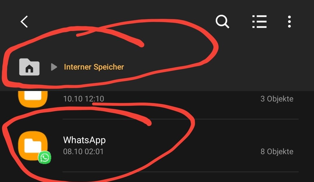

Hast du WhatsApp im SICHEREN ORDNER installiert?

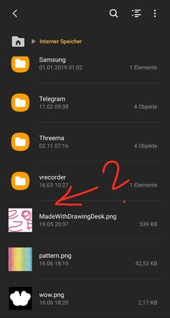

Also, auch mal ein Screenshot:
Hinter V sollte Whatsapp kommen, oder? Ist aber nicht...
Was ist ein sicherer Ordner? Wo/wie finde ich sowas?
Habe keine Info dazu gesehen, einfach nur aus dem App-Store installiert,
Rückfragen kamen dabei keine.

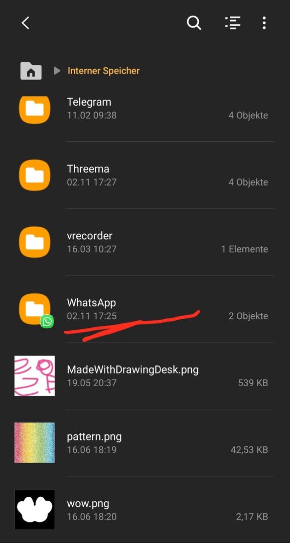

ABER!!! schaut Euch diesen Screenshot an:
Seit 17:25 ist ein WhatsApp-Ordner da -- keine Ahnung, warum.
(Um 12:11 kriegte ich eine Nachricht via Whatsapp, um 15:07 habe ich mal geantwortet. Passt alles nicht zeitlich...)
Jedenfalls ist jetzt ein Ordner da, mit nur zwei Unterordnern
.Shared
Media
Aber ich werd jetzt mal den alten Backup-Ordner da reinkopieren und schauen, was passiert.
Werde berichten.
Habt Ihr ne Erklärung?
Ich nicht.
Wieder was gelernt...
