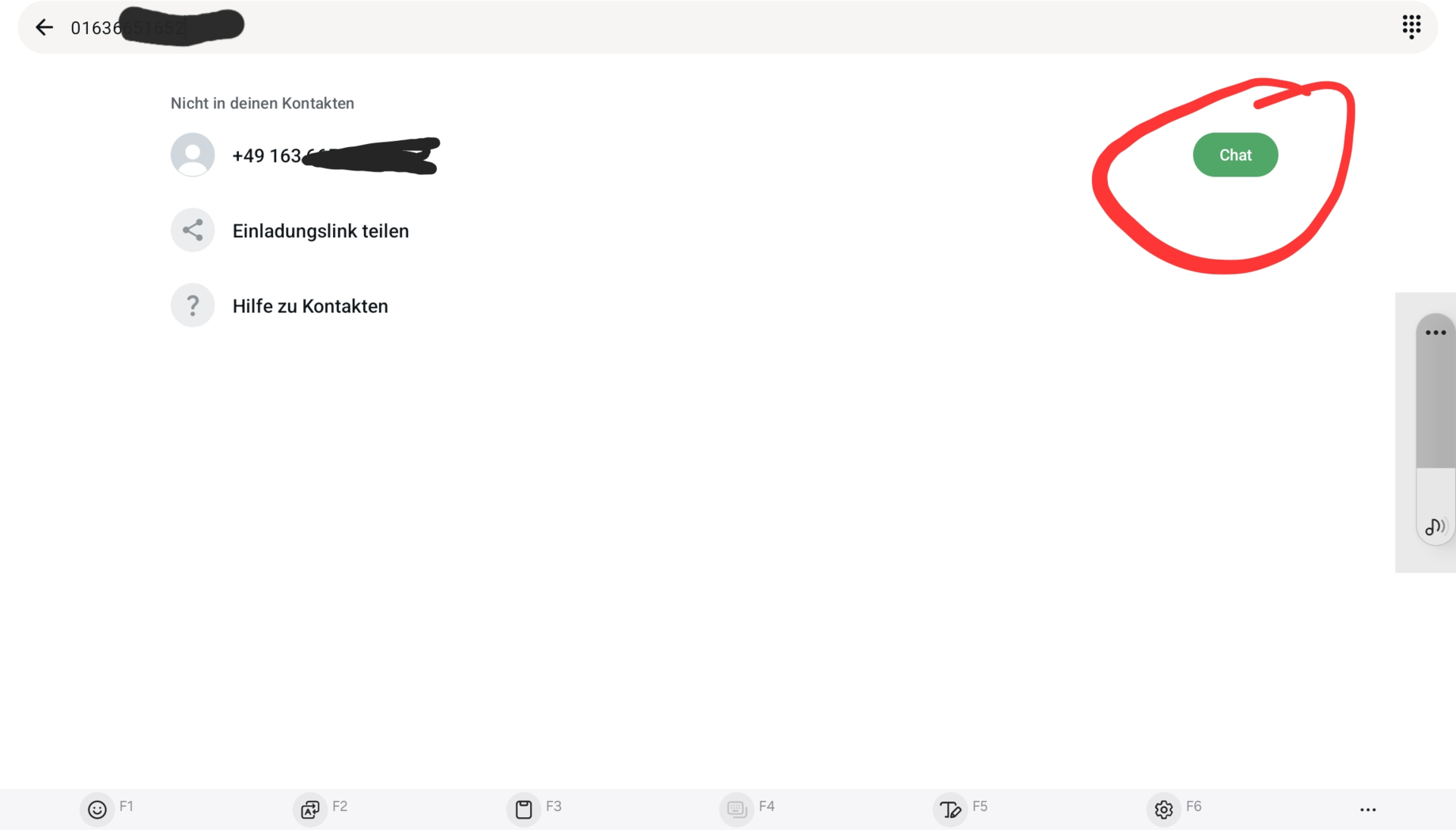

Eben auf einem verknüpften Gerät probiert:

Ja gut, das ist jetzt die Chat Möglichkeit mit jemandem , der noch nicht in der Kontakt- und Chatliste ist. Dass es bei dir diese Möglichkeit gibt, würde ich auf die Kontakte App zurückführen. Mit meiner Standard Kontakte App geht es nicht, muss noch mit anderen testen.

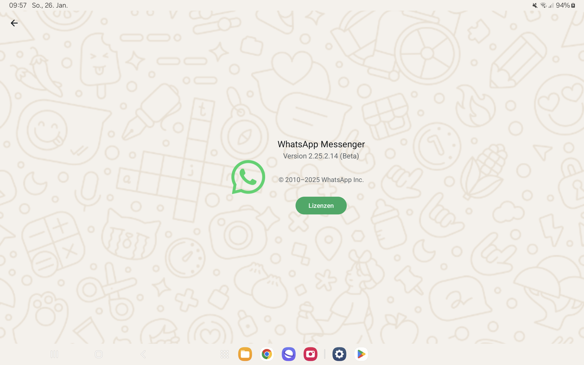

Viel interssanter ist die Frage: Kannst du aber auf dem verknüpften Gerät diese neue Telefonnummer als Kontakt mit Name, Adresse usw speichern @hagex ? Denn ich habe endlich eine Infomation darüber gefunden Making it Easier to Add and Manage Contacts. Laut dieser Seite sollte es bis vor dem bestimmten WA Update eben nicht möglich gewesen sein, auf verknüpften Geräten die Kontakte zu verwalten. Nach diesem besagten WA Update soll dies aber endlich möglich sein - welches Update das sein sollte und wann er ausgerollt wird, ist nicht klar. Nachricht ist von Ende Oktober 2024. @hagex welche WA Version hast du ?
Reaktionen: hagex
Hm ok, erstens das ist eben schon die 2.25er Version und zweitens hast du eine Beta version... das erklärt vielleicht warum es bei dir anders ist.
