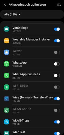

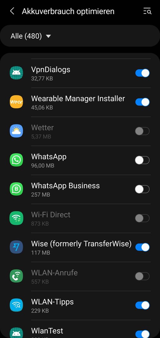

Hi hatte auch das Problem... Jetzt habe ich es gelöst bekommen... Einfach auf die Einstellungen gehen Akku optimieren.. Dann whattsapp auswählen und den Schalter umlegen. Dann fährt das System whattsapp nicht runter wenn das Display aus geht... Audios in jeder Länge werden nun voll abgespielt und das Display kann ausgeschaltet werden...
Es kann so einfach sein... Wenn man weiß wie 😇😇👍
Reaktionen: OHLcenter
Bei meinem Gerät (Samsung A32, Android 11) war das "stottern" nur über Bluetooth Lautsprecher oder Handset zu hören. Über den eingebauten Lautsprecher funktionierte alles einwandfrei.
Ich habe es wie folgt gelöst:
Apps > spezieller Zugriff > Akkuverbrauch optimieren > alle Apps anzeigen lassen > WhatsApp > AUS
