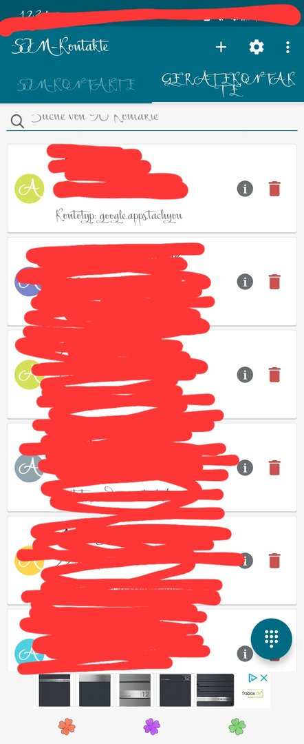

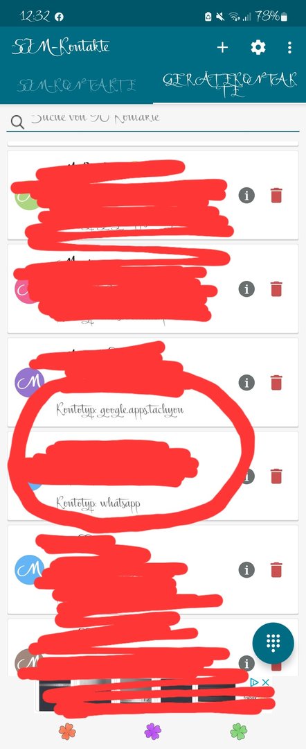

wo wird dir der Kontakt da angezeigt?
unter "SIM-Kontakte" oder unter "Gerätekontakte"?
Wenn es bei letzterem ist, welcher Kontotyp?
So werden die Kontakte angezeigt. Bei dem 2. Bild, handelt es sich um die gleiche Nummer. Diese wird unter Google und Whatsapp eingespeichert, aber bei Whatsapp ist sie wirklich gelöscht 😖 Und eigentlich habe ich sie nicht über irgendwas von Google abgespeichert..
