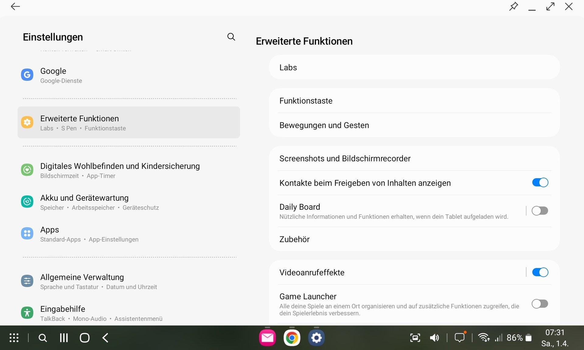

@harry0001 Unter erweiterte Einstellungen. Labs auswählen und ganz nach unten Scrollen. Geteilte Bildschirmansicht. Sieht man übrigens im Samsung Dex-Modus nicht.😭
@maik005 Hi, tut mir leid, aber die Einstellung App des Gerätes finde ich unter Samsung DeX nicht.
Du bist auf den Screenshots doch in der Einstellungen App.

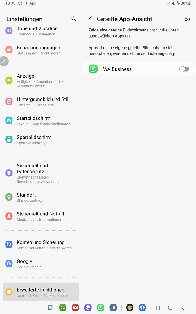

Also man muss es nicht akzeptieren, unter Labs und dann auf geteilte App Ansicht. Da den Balken von whatsapp wieder deaktivieren und man kann es wie gewohnt nutzen...
@nicky509
Einstellungen - Erweiterte Funktionen - Labs - Geteilte Bildschirmansicht?
Geteilte app Ansicht... sonst passt es

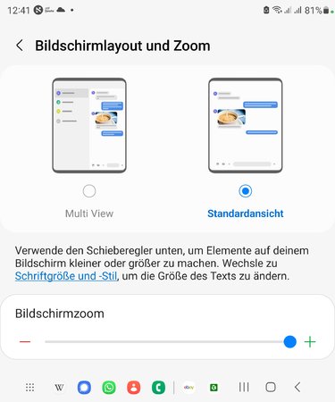

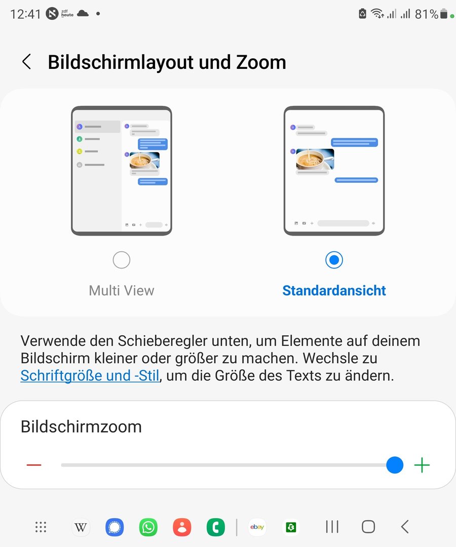

@harry0001 ich habe ein Samsung Z4fold und dasselbe Problem. Gerade habe ich die Lösung nach langem Suchen gefunden: Einstellungen, Bildschirmlayout und Zoom, Standardansicht einstellen und Bildschirmzoom auf Maximum. Dann ist wieder die 'normale' Ansicht da

@ACGBRB
Das ist doch keine Lösung, da damit doch alles gezoomt wird.
Oder geht es auch mit Bildschirmzoom ganz links?
