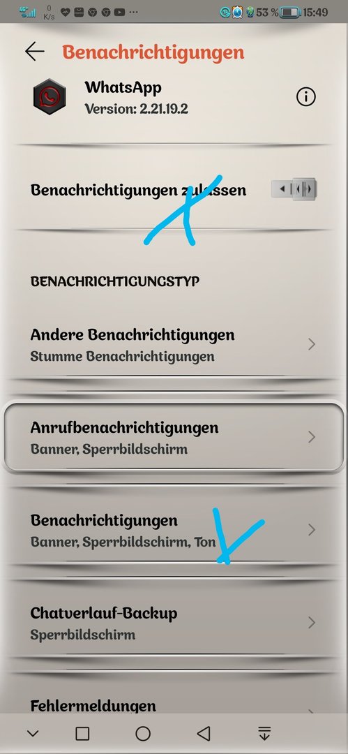

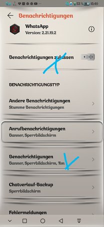

@Marshal
1x in Whattsapp - Einstellungen - Benachrichtigungen
1x Einstellungen - Apps - WhatsApp - Benachrichtigungen
Benachrichtigungen zulassen aktiv?
Und die Kategorie Benachrichtigungen schauen
