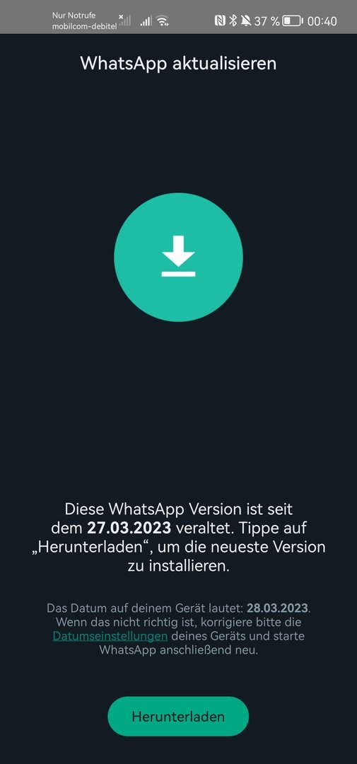

Hallo ich habe folgendes Problem.
Ich besitze ein Huawai P40lite.
Dementsprechend kann ich WhatsApp nur als Apk downloaden.
Ich habe die aktuellste Version installiert... 2.23.7.12
Trotzdem bekomme ich nun jedes mal (siehe Anhang) die Meldung die Version ist veraltet. Ich muss also das Datum auf vor den 27.03. Stellen um whatsapp zu nutzen. Allerdings kann ich so weder den Status meiner Kontakte sehen noch stimmen die Zeiten wann jemand zuletzt online war.
Und auch sonsten kann man das Handy so natürlich nicht gut nutzen.
Hat jemand eine Idee? Ältere Versionen hab ich auch schon installiert mit dem gleichen Ergebnis.
Danke schonmal für eure Hilfe.
Lg

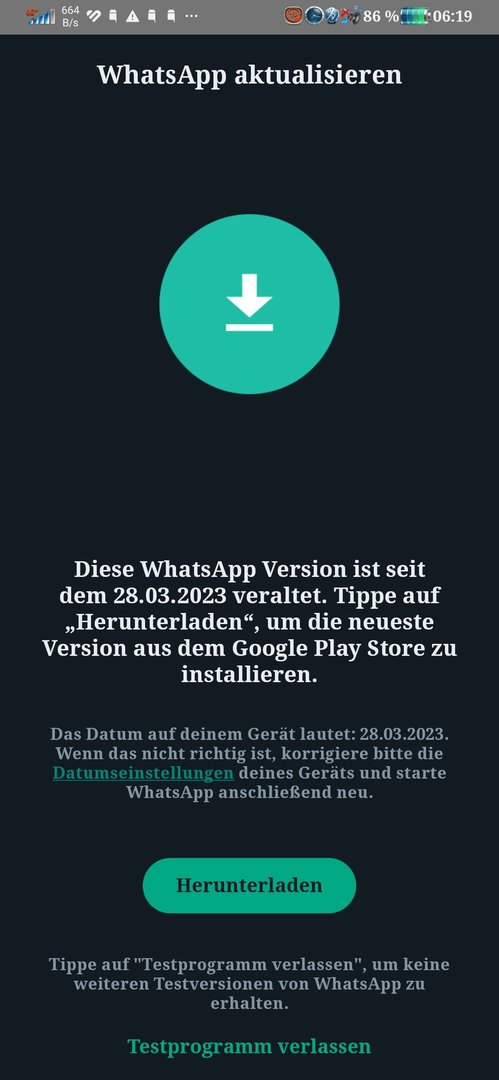

@Andreas2178
Aktuell ist bei mir die 2.23.5.78 aus dem PlayStore.
@Andreas2178
Bei der Beta und genau bei dieser Version bekomme ich momentan auch oft den Hinweis zur Aktualisierung, wenn ich dann Aktualisieren möchte ist die Version aktuell.(P30 mit Google)
Muss an dieser Version liegen.
Entweder auf höhere warten oder aus der Beta raus
