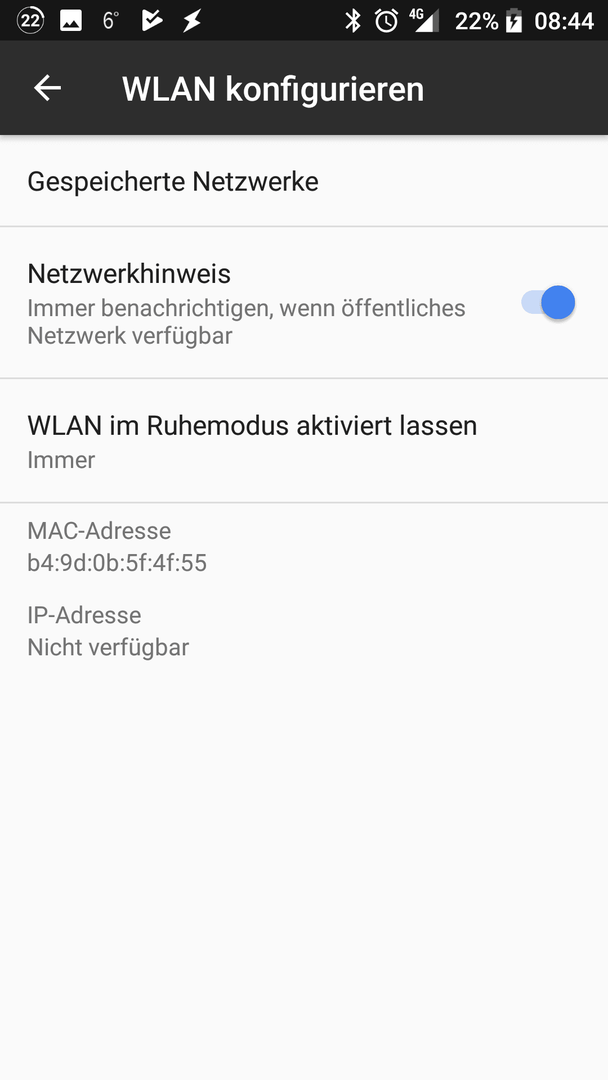

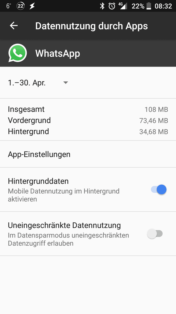

Also zu deinen Einstellungen und dem verlinkten Thread. Das hab ich schon alles vor Monaten probiert. Diese speziellen Energiesparmodie wie du sie auf dem Samsung hast gibt es bei mir nicht, da ich mit einem "nackten" Android 7.1.1 auf meinem BQ Aquaris X5 Plus unterwegs bin.
Uneingeschränkte Datennutzung brauch ich nicht aktivieren, da ich den Datensparmodus immer ausgeschalten habe. Der Energiesparmodus wir bei mir nur bei 15% Restakku aktiviert. WLAN ist auf immer ein, siehe Screenshoot. WLAN wurde zu Hause kontrolliert und mittlerweile veränder. Dazu nachfolgend mehr. Es ging mit dem X5 Plus ja auch ein dreiviertel Jahr ohne Probleme. Nichtsdestotrotz habe ich die WLAN Einstellungen am Router und am Accesspoint kontrolliert. WLAN war immer ein, Sendeleistung immer 100%, Reduzierung der Sendeleistung bei inaktivität ist aus, keine Nachtruhe, Verschlüsselung ist auch wie immer (nur WPA2-PSK), 802.11n mit 40MHz Kanalbreite war wie immer eingestellt, usw. Vor einem Monat habe ich mir einen Ubiquiti AP gekauft. WLAN am alten Router deaktiviert und den alten AP außer Betrieb genommen. Den neuen AP habe ich folgendermaßen Konfiguriert: Kanal 6, 100% Sendeleistung und keine Reduzierung bei Inaktivität, keine Nachtruhe, Verschlüsselung WPA2-PSK only, 802.11n mit 80MHz Kanalbreite.
Ach ja, VDSL2 verbindung wird nie getrennt. PPPoE Verbindung wird nur einmal am Tag (momentan um 10:00 Uhr, das kann ich einstellen) Zwangsgetrennt und sofort wieder verbunden.
Immer noch das selbe Problem mit Whatsapp, also glaube ich nicht, dass es an meinem WLAN oder sonstigen Netzwerkinfrastruktur liegt.
