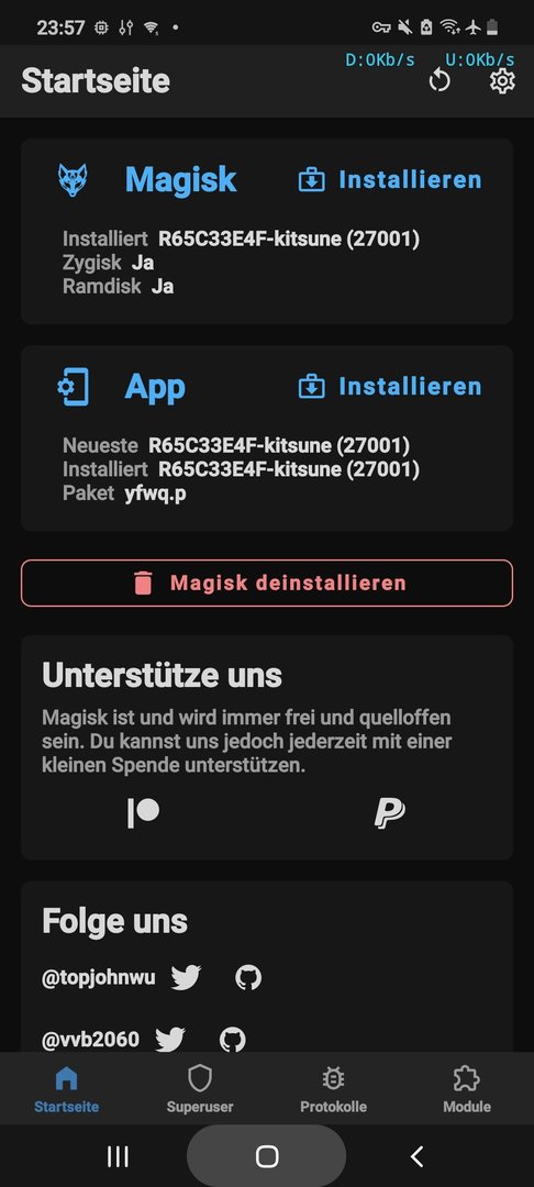

Zum Thema Screenshot... Ich kann Zygisk Next aktuell bei mir nicht nicht installieren. Meine aktuell verwendete Magisk Version ist zu alt. Schaue ich mir noch mal in Ruhe an.

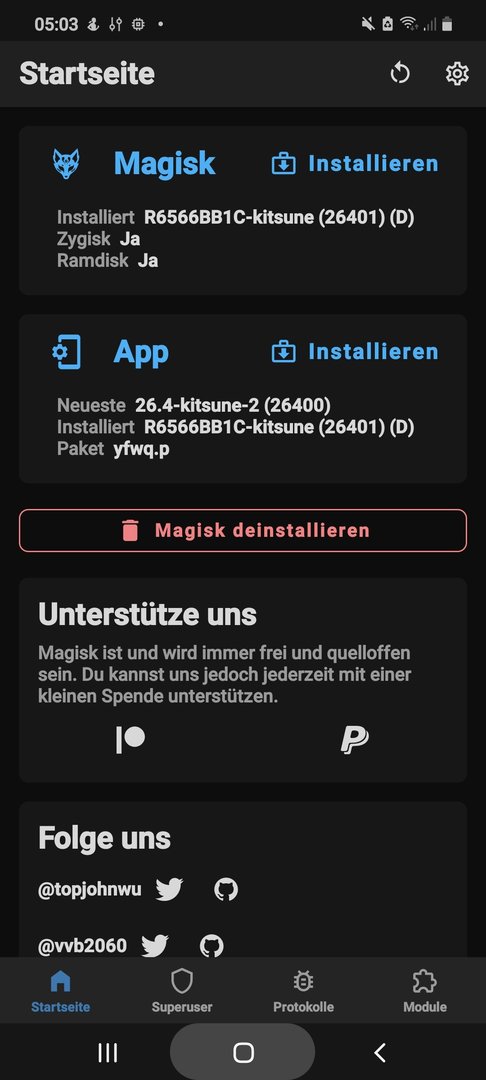

Du kannst auch die 27.00X Version von Kitsune installieren
Reaktionen: AndroidLover666
@Schwammkopf
Gesagt getan. Thxi.

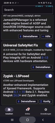

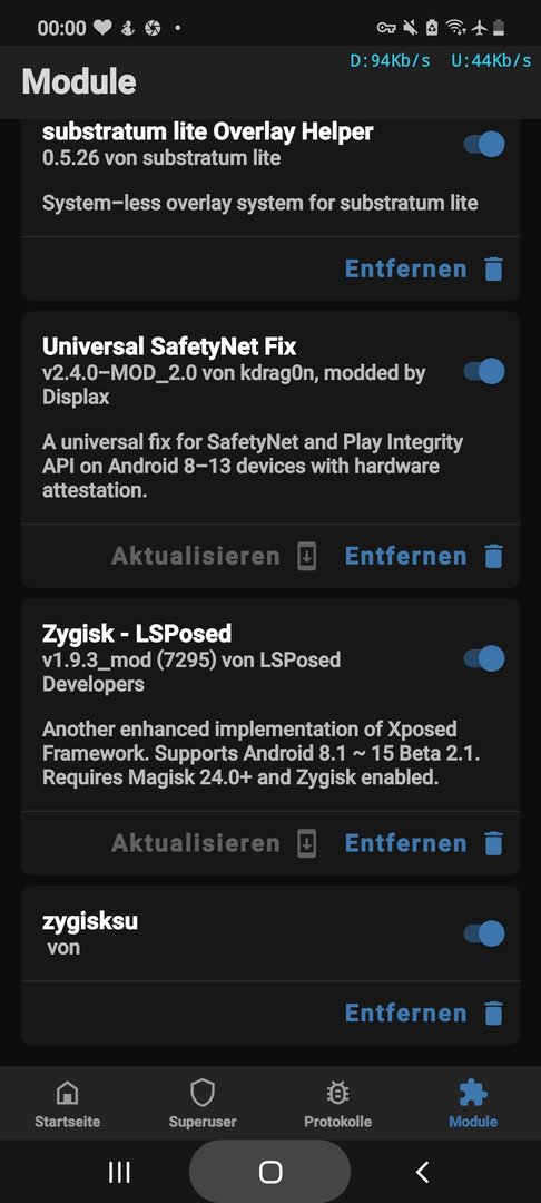

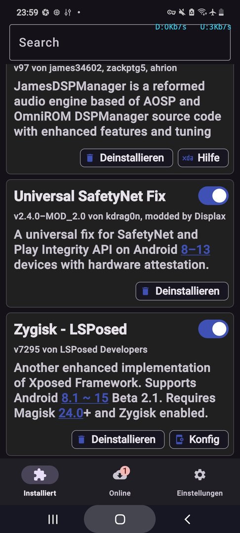

Habe aktuell das Problem beim Modul, dass die Funktion Hintergrund Bild auswählen nicht mehr funktioniert. Egal welches Bild ich auswähle. Nichts wird in Whatsapp angezeigt.
Eine andere Version testen oder abwarten bis eine neue Version erscheint

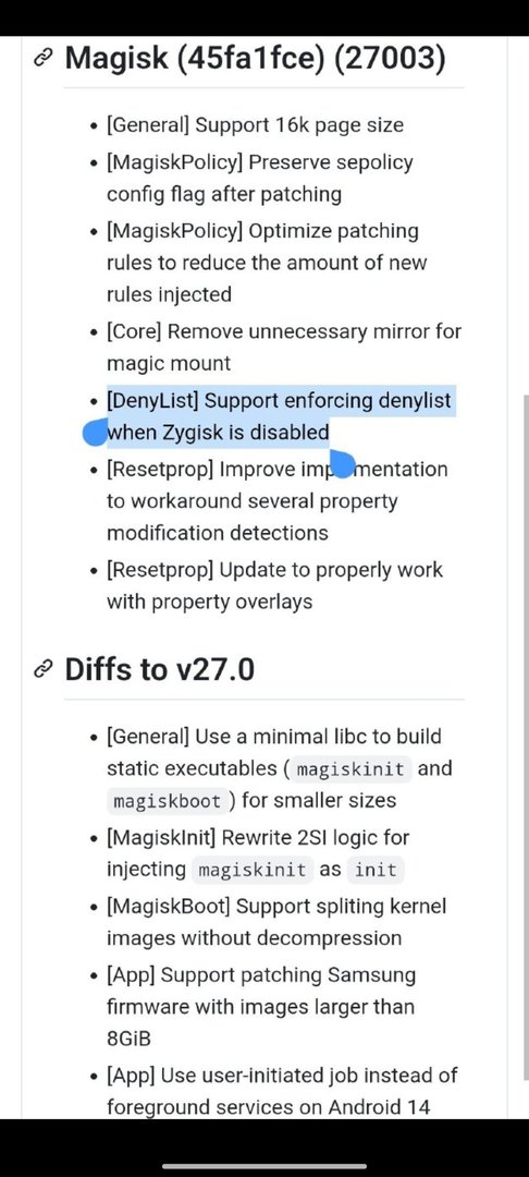

Für die die Magisk Kitsune benutzen, eine neue Version ist draußen Screenshot_2024-07-07-13-48-41-132_org.telegram.messenger.jpg
