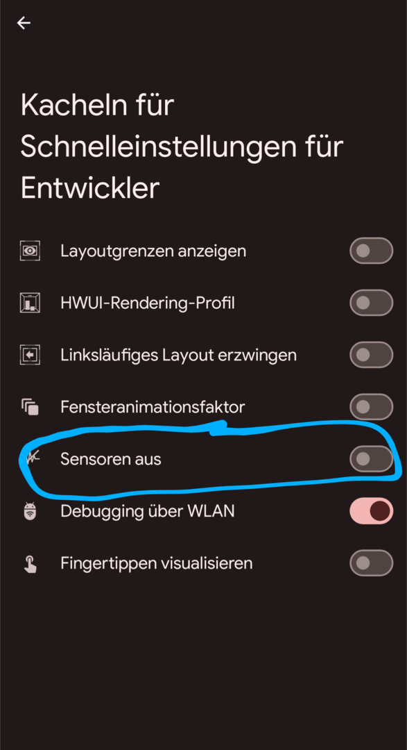

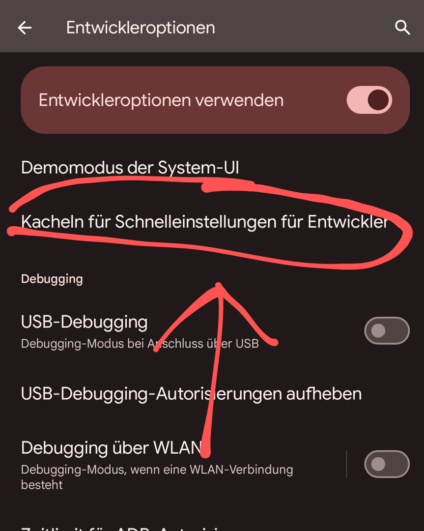

Einzige Möglichkeit wäre es, in den Android Entwickleroptionen den "Sensors Off" Schalter zu aktivieren.
Dann kannst du über die Schnelleinstellungen über den Benachrichtigungen alle Sensoren, auch Kameras, mit einem Schalter ausschalten.
@maik005 hast du einen Screenshot für mich ich habe so Schalter nicht gefunden
Hier

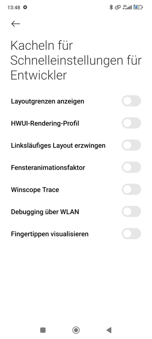

@maik005 bei mir stand da etwas mit Tracen das habe ich eingeschalten aber leider funktioniert es auch nicht wenn ich bei whatsapp Audio anhören das Telefon Kippe oder so, dann geht das Screen aus und der Ton wird leise bzw geht ganz aus

OK, dann gibt es die Funktion bei deinem Gerät (welches eigentlich?) nicht.
Dann ist die kurze Antwort, dass du da nichts tun kannst, außer den Annäherungssensor unter dem oberen Teil des Displays bzw. in der Nähe des oberen Lautsprechers, nicht abzudecken.
