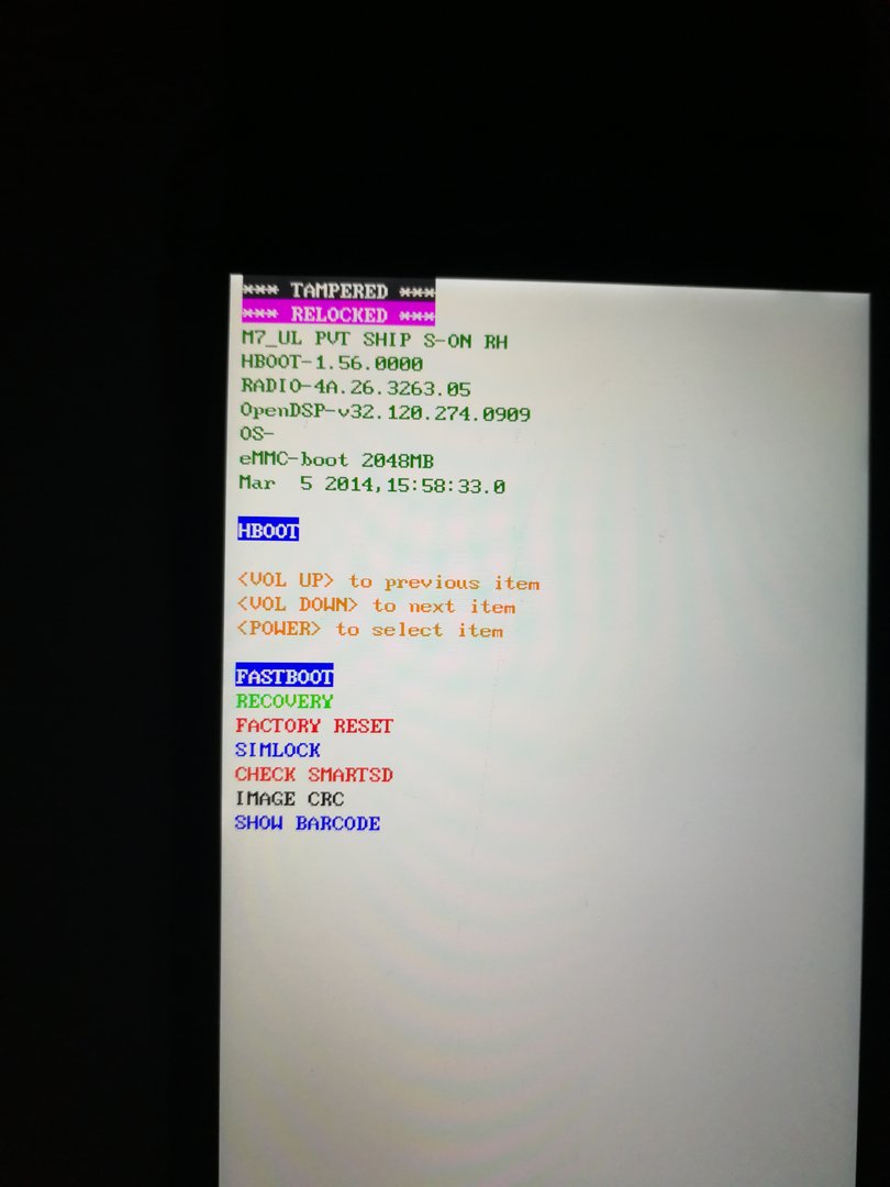

In den HBOOT Modus wird mir folgendes angezeigt (siehe angehängtes Bild)
  • recovery_7.18.206.2.img
