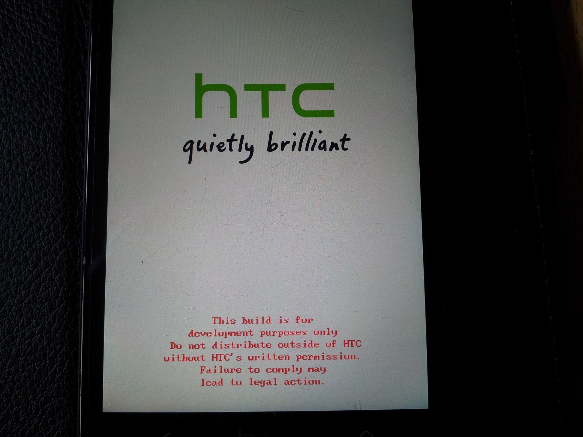

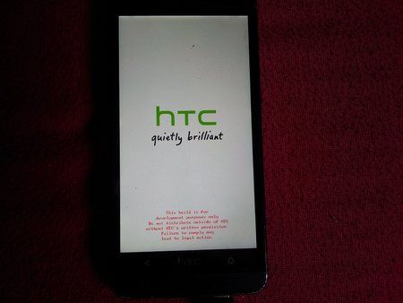

hallo bräuchte bitte hilfe habe an meinem htc m7 das ich mir vor ein paar tagen bei ebay gekauft habe ein kommisches problem
und zwar ist es so das wenn man es einschaltet es nur bis zum htc logo hochfährt
und darunter steht in roter schrift:
this build is for development purposes only do not distribute outside of htc
without htc's written permission.
failure to comply may lead to legal action.
(versuche noch ein bild von dem ganzen anzuhängen)
ich hoffe ihr könnt mir hier weiter helfen?!

So wie es aussieht, hat der Vorbesitzer an der Software rumgespielt, sich aber nicht wirklich ausgekannt und es dann bei ebay verkauft. Eigentlich solltest du es ihm um die Ohren hauen, insofern davon nichts in der Artikelbeschreibung stand.
Ich gehe mal davon aus, dass du das M7 gerne im Originalzustand hättest, oder?
Mach am besten erstmal ein Foto vom Bootloader, dann haben wir schon mal die ersten Informationen und können schauen, wie wir weitermachen.

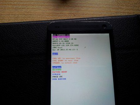

und ok foto kommt gleich.

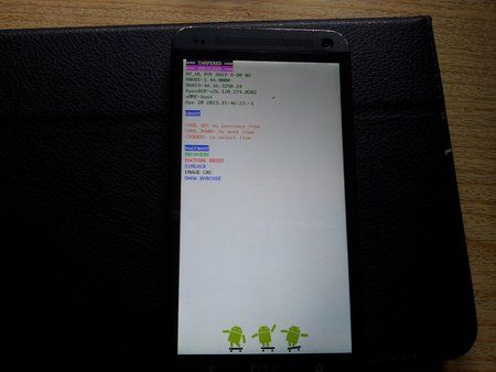

so jetzt habe ich mal komplett aufgeladen und das ergebniss hier bekommen: :)
fastboot getvar allMicrosoft Windows [Version 6.1.7601]
Copyright (c) 2009 Microsoft Corporation. Alle Rechte vorbehalten.
C:\Adb-fastboot>fastboot getvar all
(bootloader) version: 0.5
(bootloader) version-bootloader: 1.44.0000
(bootloader) version-baseband: 4A.16.3250.24
(bootloader) version-cpld: None
(bootloader) version-microp: None
(bootloader) version-main: 1.29.401.13
(bootloader) version-misc: PVT SHIP S-ON
(bootloader) serialno: -----------
(bootloader) imei: --------------
(bootloader) meid: 00000000000000
(bootloader) product: m7_ul
(bootloader) platform: HBOOT-8064
(bootloader) modelid: ------------
(bootloader) cidnum: HTC__102
(bootloader) battery-status: good
(bootloader) battery-voltage: 4299mV
(bootloader) partition-layout: Generic
(bootloader) security: on
(bootloader) build-mode: SHIP
(bootloader) boot-mode: FASTBOOT
getvar:all FAILED (status read failed (Too many links))
finished. total time: 0.060s
C:\Adb-fastboot>

Bzgl. des Recoverys: Gib mal in die CMD "fastboot erase cache" ein und versuch noch mal ins Recovery zu booten.
jepp hammer jetzt bleibt das cwm(v6.0.4.6)*jubel*
