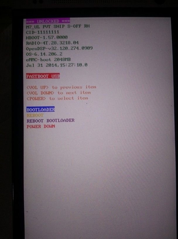

Nope, hab gerade alle Versionen bis 2.8.4.0 durchprobiert, jedesmal der remote not allowed Fehler. Ich hab gerade bei HTCdev nen neuen Unlock_code.bin generiert, evtl hilft das?
Tante Edit: Unlock_code.bin geflasht, Fastboot meldet Erfolg, auf dem Gerät kam nicht der Screen wie von HTCdev angegeben, der obere Screenshot ist beides derselbe nach und vor dem Unlock_code.bin Flash.
-> Reboot Bootloader -> Immernoch Unlocked?
-> Vllt. die firmware nochmal neu flashen
-> Wenns dann nicht klappt, flash den Hboot neu zu der Version. (Von der Seite welche du oben erwähnt hast)
-> locken und wieder Unlocken probieren wir als letztes...

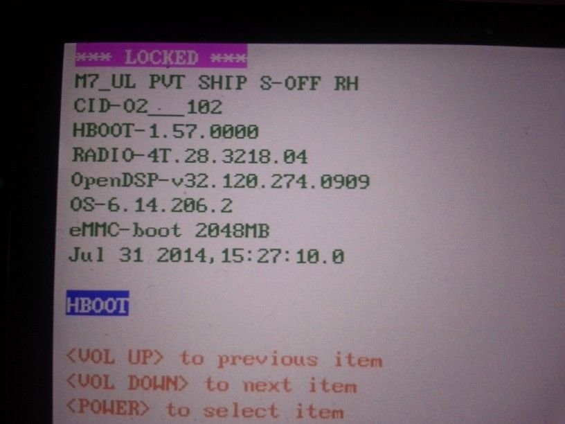

Ähm, nun steh ich vor einem Problem:
Du schreibst, Bootloader locken, dann SU deinstallieren, Werksreset, dann TEMPERED entfernen?
Ohne SU hab ich doch kein Root mehr, womit TEMPERED entfernen nicht gehen sollte (Davon abgesehen, das ich eh kein TEMPERED Eintrag mehr habe im Fastboot/Bootloader.)
Huppsala, da hab ich geschlafen ;) Ja Punkt 8. und 9. müsste man vertauschen aber wenn du kein Tampered im Bootloader hast, dann kannst du diesen Schritt ja sowieso auslassen.
Nur vor dem S-ON setzen nochmal alles überprüfen ;)
Leon
P.S.:
schulde dir nen Kaffee & Luxuskuchen und nen Mittagessen
..Jetzt hab ich Hunger bekommen:laugh:.

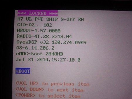

Deine Meinung, Reset wurde gemacht, jetzt fehlt eigentlich nur noch S-ON. Hab cih dein GO! ?
Du hast mein Go :)
Reaktionen: Trininja
S-ON, LOCKED, KEIN Tempered, Stock und nun mal o2 anrufen wegen Garantie. xD
