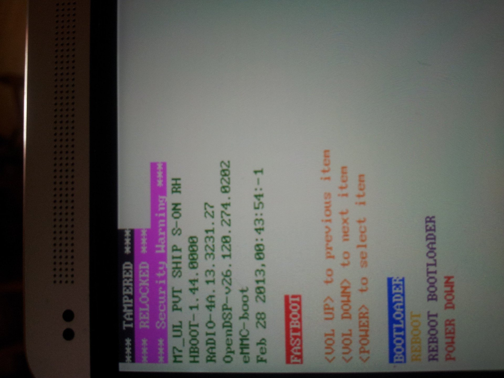

Ich hab mal 2 Bilder gemacht vielleicht fällt ja irgendjemand was auf...
Mein one hat die CID O2_102 ich habe das dazugehörige Nandroidbackup 1.27xxxxx aufgespielt/ alles genau nach Anweisung funktioniert auch alles bis ich den Bootloader locke dann kommt schon ein Fehler wenns den einer is hab mal ein Bild gemacht ( HTC ) Ach ja war vorher auf der Trickdroid 1.29xxxx
Gestartet alles ok das Update geladen dann will ich das update installieren und er fährt in den Bootloader siehe nächstes Bild... ( Bootloader )

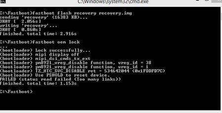

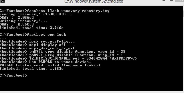

8 (optional): Um ein offizielles OTA durchzuführen o.Ä. ist es nötig, das STOCK-Recovery (Mirror) (Mirror 2)zu flashen [fastboot flash recovery recovery.img] und den Bootloader anschliessend wieder zu schliessen (lock). Nun ist alles 100% Stock
Wenn ich fastboot öffnen will geht das sofort wieder zu :(
Brauch ich noch diese ADB Treiber?
Sorry wenn ich blöd Frage aber bin grad ein wenig Ratlos..
du klickst also doppelt auf die fastboot.exe? Dann gehe mal wie folgt vor:
Öffne ein Kommandozeilenfenster ([WINDOWS] + [R] -> "cmd" eingeben und mit Enter bestätigen). Dann navigierst du mit "cd C:\pfad\zur\fastboot" zu dem Ordner, in dem die fastboot.exe liegt und kopierst in diesen ordner auch das Recvery Image. Dann führst du den obigen Befehl aus:
Grüße
Florian

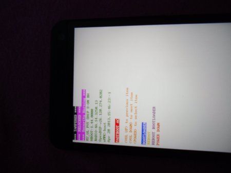

Habe nun auch endlich das Update erhalten..Lande nun allerdings im Bootloader..schaus euch einfach mal an was da sache ist :thumbsup:
Ich sollte vlt erwähnen das ich mit HTVDEV Unlocked habe..gibts dann ein anderes vorgehen??
Das selbe Bild erscheint bei mir auch...
Falls du weiter gekommen bist, bitte bescheid geben:)
