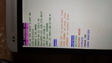

so sieht es bei mir aus. Habe ein Bild gemacht hoffe man kann es sehen?

Ja sieht man schön, ist eine interessante Sache, da eine Developer Firmware drauf ist. und S-OFF, also Security Unlocked ist es auch. ;)

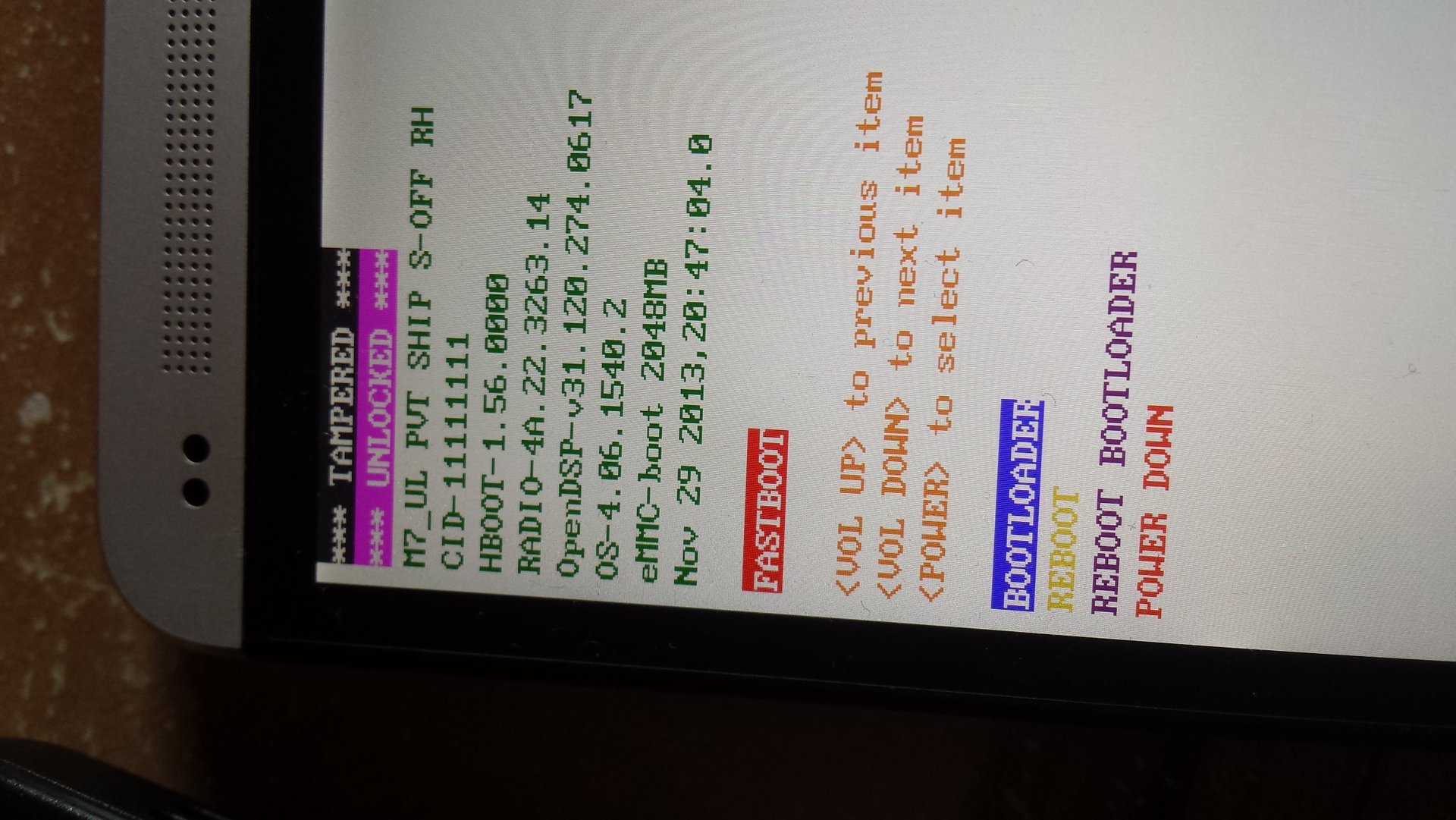

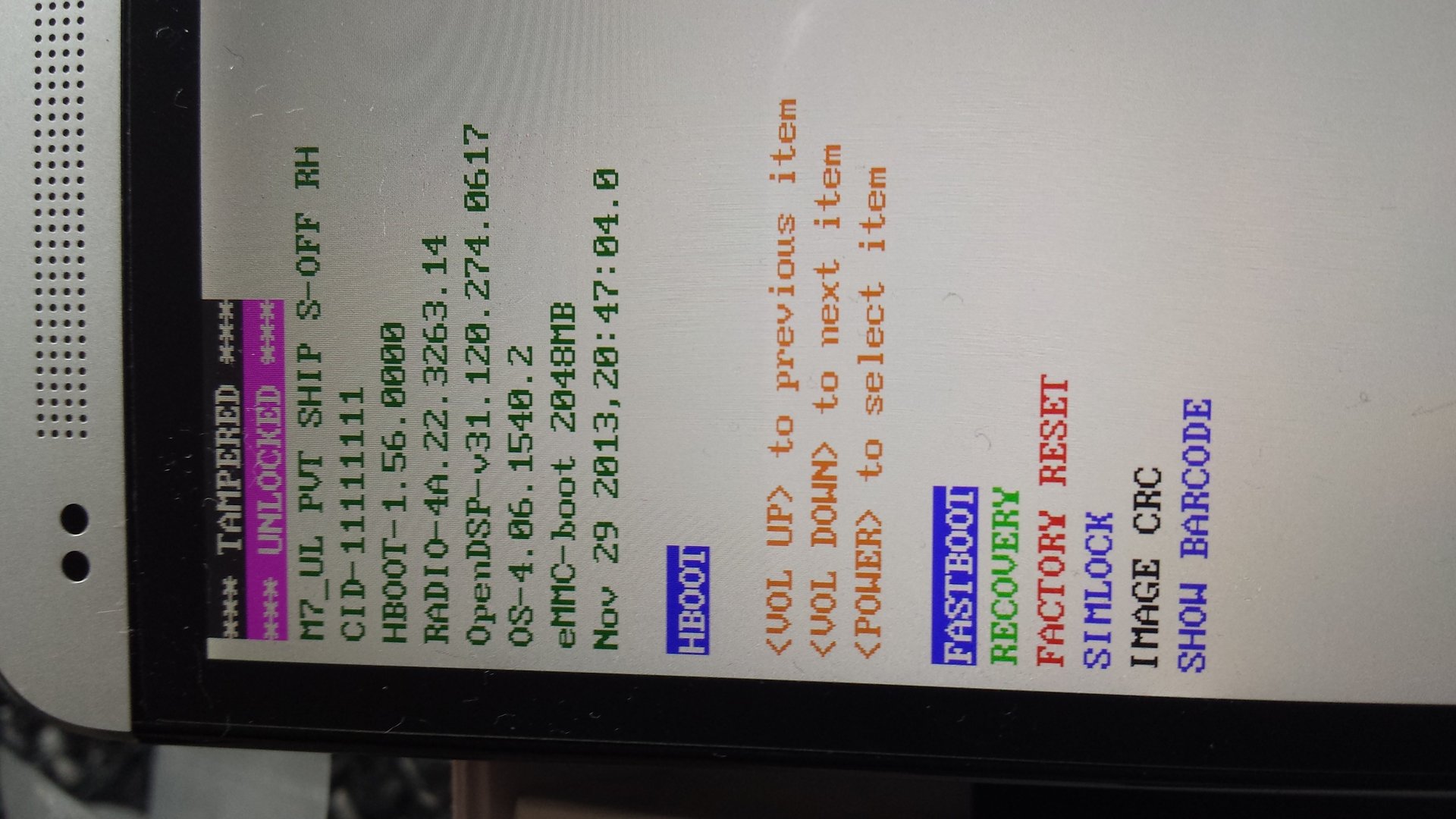

So sieht das jetzt aus.

@ShoxX304 Na so einfach geht das nicht.
Bootloader muss zu sein.
Da er auf Stock will und sonst nichts würde ich wegen der Garantie empfehlen, wenn sonst nichts mehr mit dem One passieren soll, security flag ändern(sieht aus wie locked und nicht relocked) CID auf WWE ändern, ist die offizielle Europa Version, und zurück auf S-On.
Dann erst RUU drüberbügeln.
Ist dann quasi, wie ein neues unberührtes One. :)
