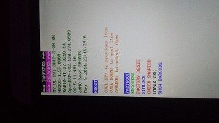

Hallo. Wollte gestern ein Bild schicken von dem Handy wie weit wir jetzt sind und das wir die RUU Datei bis 5% drauf bekommen und danach abricht! Woran kann das liegen?
Hast eine PN. Eine RUU gibt es für die aktuelle FW nicht, deshalb hatte ich dir geschrieben, dass du das passende Odexed Rom sideloaden musst: Android Revolution HD - Mirror Site.

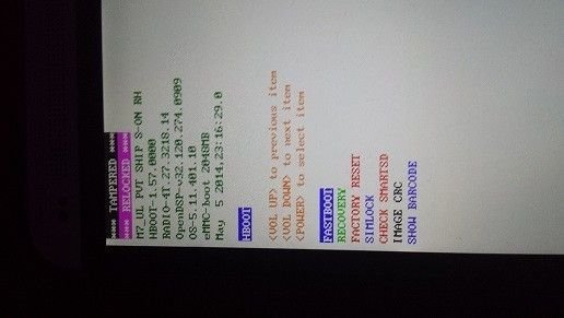

Ich beschreibe mein Problem noch mal, ok?
Es handelt sich um ein HTC one M7
***Tampered***
***Locked***
***Security Warning***
cid: T-MOB101
mid: PN0710000
HBoot 1.54.0000
Radio 4A.17.2350.14
OS 2.24.401.1
Das nur in den fastboot geht soll angeblich unlockt sein was aber nicht zu sehen ist.
Ich bekomme immer beim flash versuch (FAILED (remote: 12 signature verify fail),
wenn ich eine RUU probiere, kommt immer Model ID 130 fail
Wie bekomme ich das wieder hin, oder hab ich ein Briefbeschwerer :-(
Das Handy sollte eigentlich für meine Frau sein aber nicht nur als Briefbeschwerer;-(
Ich währe sehr dankbar wenn mir jemand helfen kann.
Für dein T-mobile-Gerät gibt es keine passende RUU; ich vermute aber, dass es S-Off ist, weil OS-Version im Bootloader und CID nicht übereinstimmen. Wenn, dann über fastboot oem unlock versuchen, dein Gerät zunächst mal wieder zu entsperren, wenn das nicht klappt, benötigst du deinen Unlock_code.bin, den du von den HTC.Dev beim Entsperren erhalten hast.
Ein Stock Rom Reset könnte dir helfen, gibt es in der Version 2.24.111.3, die Original-Firmware muss aber irgendwie ebenfalls auf dein Gerät. Keine Ahnung, ob man sie aus dem Reset Rom extrahieren kann und dann erfolgreich per Fastboot flashen kann. Da sollte Bratwurstmobil aber mehr wissen. Guru Reset M7 2.24.111.3 » HTC1Guru
Alternative wäre, das Gerät komplett zu entbranden und auf HTC umzustellen. Denn diese Firmware hast du ja bereits auf dem Gerät (401=HTC-Original-FW, 111=t-mobile.DE).
Gib bitte mal fastboot getvar all in die CMD ein und poste alle Daten bis auf IMEI und Seriennummer hier. Und lösche gleichzeitig oben aus dem Post diese Angaben, die gehören hier nicht hin und gehen niemand etwas an.
Und bitte außer dem Unlock noch nichts versuchen, bevor du hier deine Angaben gemacht und dann eine entsprechende Empfehlung erhalten hast.
