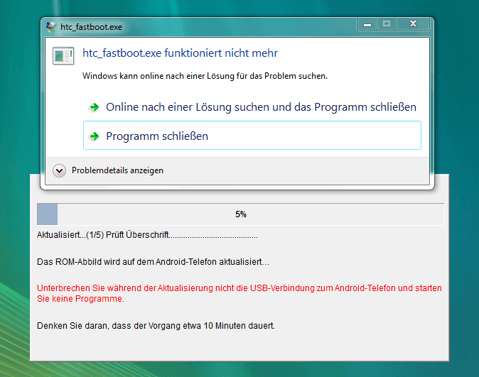

Wollte gerade mal testen ob diese RUU bei mir funktioniert, hab doch gesagt bei mir funktionieren die RUU´s irgendwie nie :sad:
Irgendwas ist immer, jetzt erhalte ich folgendes (siehe bild)
-Tampered entfernt
-Bootloader ist Locked
-S-Off
-CID in HTC__102 geändert

Dann geh den anderen Weg, unlocke, flashe TWRP 2.6.3.3 wieder und flashe die Firmware 4.19.401.11(Anleitung siehe S-Off-Thread von Bratwurstmobil, Punkt 6) aus Bratwurstmobils Downloadbereich und spiele dazu passend das Odexed Rom und Stock Recovery in dieser Version auf dein Gerät. Dann wieder locken, ggfs. Tampered entfernen und S-On setzen, je nachdem, was du vorhast.

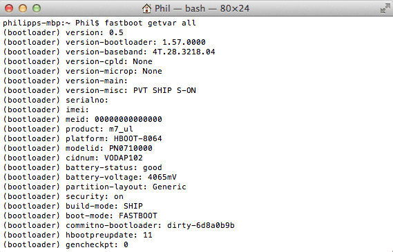

muss mein HTC One auch einschicken (Mikrofon defekt). Der aktuelle Zustand:
(bootloader) version: 0.5
(bootloader) version-bootloader: 1.57.0000
(bootloader) version-baseband: 4T.28.3218.04
(bootloader) version-cpld: None
(bootloader) version-microp: None
(bootloader) version-main:
(bootloader) version-misc: PVT SHIP S-OFF
(bootloader) serialno:
(bootloader) imei:
(bootloader) meid: 00000000000000
(bootloader) product: m7_ul
(bootloader) platform: HBOOT-8064
(bootloader) modelid: PN0710000
(bootloader) cidnum: HTC__102
(bootloader) battery-status: good
(bootloader) battery-voltage: 4075mV
(bootloader) partition-layout: Generic
(bootloader) security: off
(bootloader) build-mode: SHIP
(bootloader) boot-mode: FASTBOOT
(bootloader) commitno-bootloader: dirty-6d8a0b9b
(bootloader) hbootpreupdate: 11
(bootloader) gencheckpt: 0
Im Moment ist das Gerät UNLOCKED und S-OFF. Weiterhin habe ich die TWRP recovery installiert. Das Rom ist das Stock ROM mit allen Updates (Habe ich eben installiert und dann per OTA die Updates eingespielt). Kein root.
Nun würde ich gerne das Gerät locken, die stock recovery installieren und S-ON setzen. Diese 3 Zustände fehlen mir noch, um es einzuschicken.
Aber irgendwie drehe ich mich im Kreis. Wenn ich das Gerät locke, kann ich die stock recovery nicht installieren, ohne stock recovery bekomme ich das Gerät nicht auf LOCKED (nur RELOCKED).
Das muss doch irgendwie gehen. :)

Brauchst du doch nicht... reicht, wenn du auf Locked und S-On setzt, wenn du bereits alle Updates gezogen und das Stock Recovery installiert hast.
Ok, aber da liegt doch mein Problem. Wie schaffe ich es den Bootloader zu locken, wenn ich das Stock Recovery drauf habe. Ich komme dann ja nicht in die adb shell. Unter Windows in der adb shell bekomme ich immer ein "permission denied" beim Schreiben der Datei (Beim Versuch auf LOCKED zu setzen).
Und umgekehrt, wenn ich die Custom Recovery drauf habe, bekomme ich diese nicht weg, wenn ich den Bootloader gesperrt habe.
Ich möchte gar nicht ausschließen, dass ich einen Denkfehler mache, oder einfach unwissend bin. ;-)
Wenn dein Gerät normal gestartet ist, musst du die adb-Befehle am PC ausführen, nicht im Fastbootmodus (falls du das nicht wusstest). Die Entwickleroptionen sind aktiviert und USB-Debugging auf On? Schnellstart aus?
Kurze Rückmeldung (bin jetzt erst wieder aus dem Urlaub zurück): Hat alles wunderbar geklappt. Das "Permission denied"-Problem in der adb shell unter Windows lag an fehlenden su Rechten. Irgendwie auch logisch. Musste das One vor dem Flashen der Firmware erst rooten.
