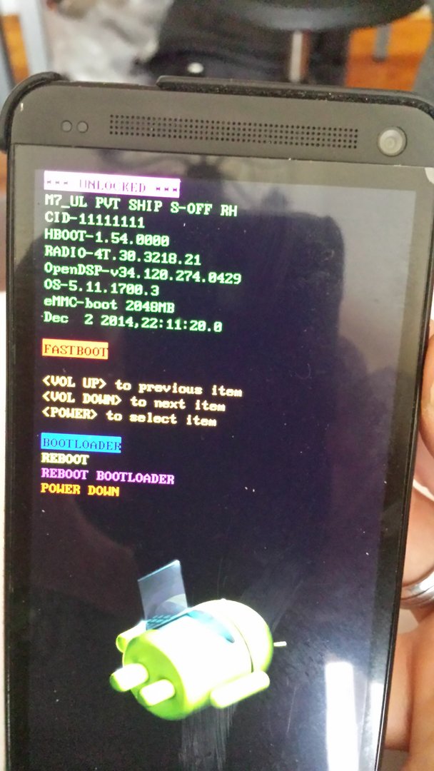

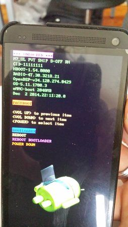

So ich belebe mal diesen Fred neu da hier gut und übersichtlich geholfen wurde.
Ich will 100% auf Stock zurück. Ursprungs CID war HTC__102.
Istzustand siehe Anhang.
Kann ich die vorangegangenen Anweisungen anwenden oder muss ich was anders machen bezüglich passender RUU etc.

Du kannst die Anleitung von mir oben 1 zu 1 übernehmen.:thumbup:
Vor dem S-On setzen nochmal im Bootloader alles überprüfen,
-> Keine Tampered Flag
-> Locked
-> CID
Reaktionen: Dragûs
