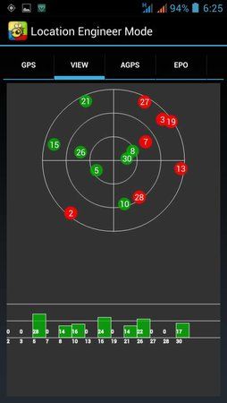

Das EPO-Update ging bei mir bis März (2014). Seitdem ist der Fix tendenziell schlechter. Im MTK-Engineer-Mode braucht er jedoch immer unter 30 Sekunden. Bei Apps ist es stark unterschiedlich. Maps braucht ewig, andere Apps weniger, bei manchen geht es sehr schnell. Oft getestet...

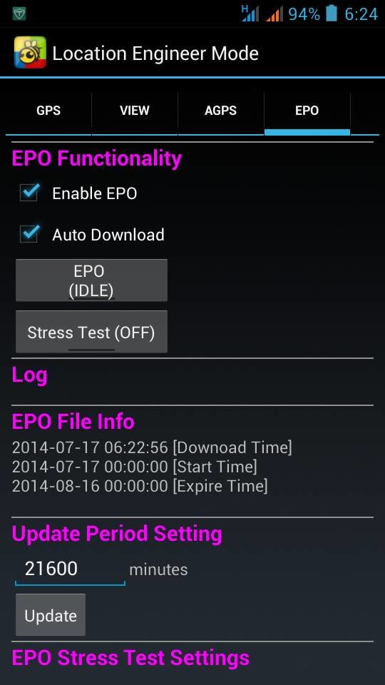

War eben nochmal in diesem MTK Tool und habe probiert dieses EPO zu aktualisieren, also herunterzuladen.
Proceed 0 %
Proceed 25 %
Proceed 0 %
Download failured
Dann gab es in den Systemeinstellungen vom Wiko unter Standortzugriff/GPS auch noch die Möglichkeit. Das lief dann auch bis 25 % und dann "Download fehlgeschlagen".
Auf dem link von nickowski gab es die wohl zuständigen EPO Datein zum herunterladen, nur setzt das wohl ein gerootetes Wiko voraus? :-( Oder anders gefragt....mit dem MTK Tool kann ich mit dem ungerooteten Wiko nichts machen?
So, heute Morgen hat der EPO-Download nach vier Monaten mal wieder funktioniert. Und jetzt kommt der Fix auch wieder schneller, sogar bei Maps...

MT GPS EPO FIX sagt mir dass die EPO Dateien heruntergeladen wurden (Dateien sind auch in /data/misc/ vorhanden) aber GPS Test sagt weiterhin 0 Sats in view und der fix dauert weiterhin ewig.
