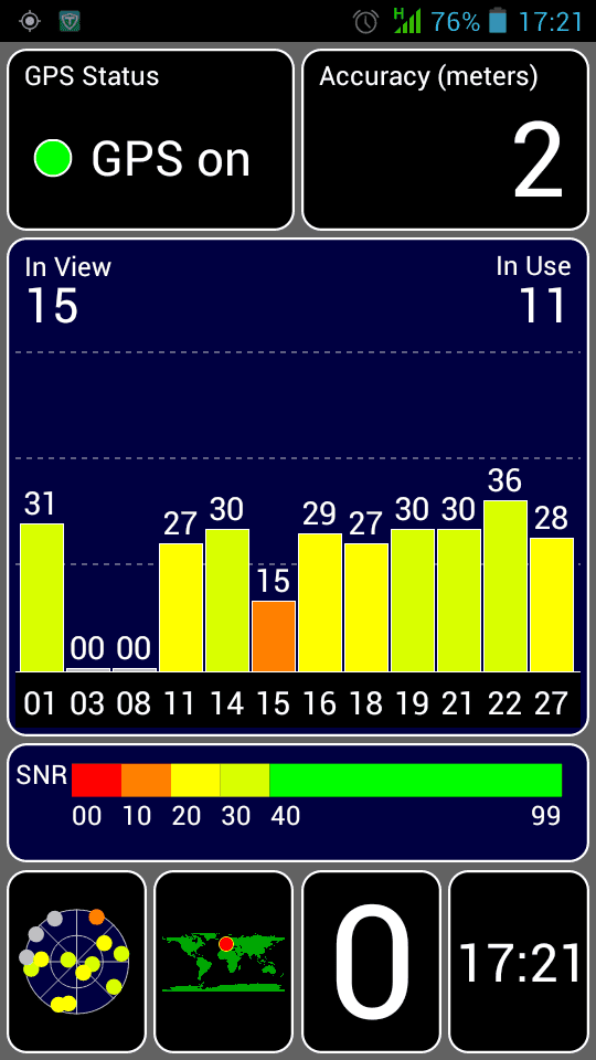

Hi, nach einigen Sekunden hab ich ein Fix.
Zum Navigieren reicht es alle male.
Ja, ich hab es auch gereinigt, aber man muss ganz vorsichtig sein.
SG Dieter
