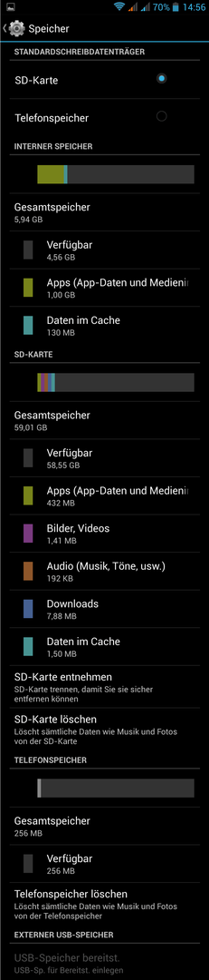

- Die Zip aus dem Anhang (momentan Original, 5 GB int / 1.25 Telefonspeicher, 6 GB intern / 125 MB Telefonspeicher vorhanden)

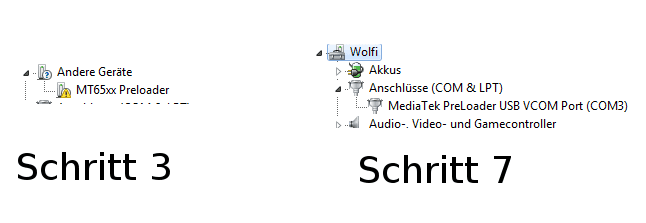

Vorbereitung: (Installation vcom Treiber)
1. Download USB VCOM Driver MT6589.zip aus dem Anhang
2. Öffnen des GErätemanagers (rechte Maustaste auf Computer/Arbeitsplatz - Eigenschaften - Linke Seite Gerätemanager)
3. Verbinden des Ausgeschalteten Handys per USB
4. Eintrag MT65xx Preloader erscheint
5. Hierauf Doppelklicken und Treiber aktualisieren, Pfad zum entzippten Download aus Schritt 1 angeben, installieren (evtl. Sicherheitshinweis bestätigen)
6. Sollte durchinstallieren und funktionieren, ansonsten evtl. wiederholen (nach einiger Zeit verschwindet der Eintrag wieder)
7. Wenn richtig installiert: Beim Verbinden USB - ausgeschalt. Handy erscheint kurz unter Anschlüsse MEdiTek Preloader... aber nur ganz kurz

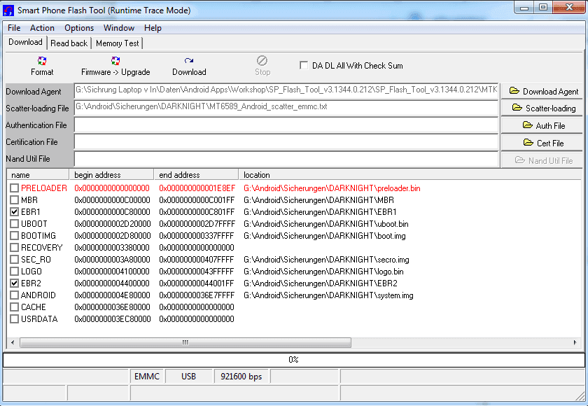

1. SP Flashtools starten
2. Scatter Datei laden
3. Darauf achten das alle Häkchen weg sind (v.a. Preloader) muss frei bleiben
4. Nun gzielt nur ebr1 und ebr2 anhaken
5. Auf EBR1 bzw. EBR2 klicken und im Dialogfeld den Weg zur jeweiligen Datei aus dem entpackten Zip-Archiv weisen
6. Überprüfen dass wirklich nur EBR1 und EBR2 einen Haken haben
7. Schaltfläche Download klicken, Nachricht bestätigen
8. Ausgeschaltetes Handy per USB mit dem Rechner verbinden
9. Warten bis grüner Kreis erscheint
10. Datenkabel trennen
11. Handy in Recovery starten (Geht auch gut mit Stock Recovery- Lauter+ON)
12. Dort wipe data / factory reset wählen und durchlaufen lassen (hierbei werden Daten/Anwendungen etc. gelöscht daher vorher sichern!)
13. Danach ein wipe cache partition durchlaufen lassen
14. Neustarten
15. Nun sollte nach der Neueinrichtung die gewählte Speicheraufteilung eingestellt sein.

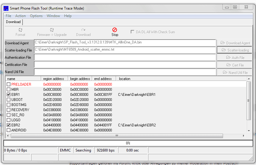

Also, ich komme bis Punkt 9 aus dem ersten Post ... ausgeschaltetes Handy über USB mit dem PC verbinden, warten bis grüner Punkt erscheint.... Godot kommt nicht... es erscheint kein grüner Punkt...?? Was mach ich falsch? Ich klicke die downloadfläche mit dem gekrümmten Pfeil drüber an... dann kommt ein Warnhinweis, dass nicht alle erforderlichen Files geladen sind, und dann tut sich nix mehr...?? Meldung vom SP Flash Tool s. Anhang)

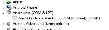

So muss der Treiber in der Systemsteuerung aussehen wenn man auf "Ausgeblendete Geräte anzeigen" klickt. Sonst wird er dir nicht angezeigt.
