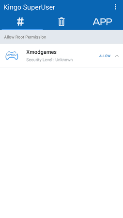

Wo liegt das Problem genau? Sind die Entwickleroptionen nicht angezeigt oder fehlt der Punkt USB-Debugging? Der kann nämlich auch USB-Fehlersuche oder ähnlich heißen.
Die App ist meines Wissens Closed Source. Deine Frage wird dir (außer der Hersteller) keiner beantworten können. Darum kann dir keiner die Frage nach der Vertrauenswürdigkeit beantworten.
Meine persönliche Meinung dazu: Ich mag diese Root-Programme nicht. Keiner weiß genau, welche Veränderungen durch die Programme sonst noch vorgenommen werden. Sofern verfügbar, würde ich immer den sauberen Weg über Custom-Recovery (CWM) gehen und dan SuperUser als ZIP installieren. So kommen definitiv keine unerwünschten Apps auf das Gerät und man ist vor unerwünschten Veränderungen sicher. Zudem haben Root-Programme auch schon dazu geführt, dass OTA-Updates nicht mehr funktionieren.
