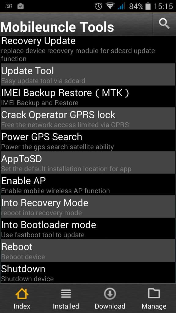

Lade dir mal aus dem Market Mobileuncle tools und wähle mal into Recovery Mode,dann sollte das Handy automatisch machen .
Es zeigt mir an das ich ohne root into recovery nicht benutzen kann.
Ach stimmt.was genau passiert denn, wenn du die Tasten gleichzeitig drückst und recovery auswählst?
Es steht ja dann Volume Up für Recovery mode da, ich drücke dann die Lautstärke nach oben das licht geht an und das Smartphone startet nach ein paar Sekunden neu.
