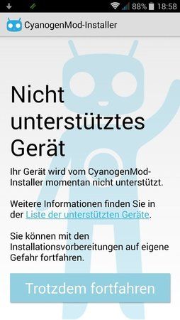

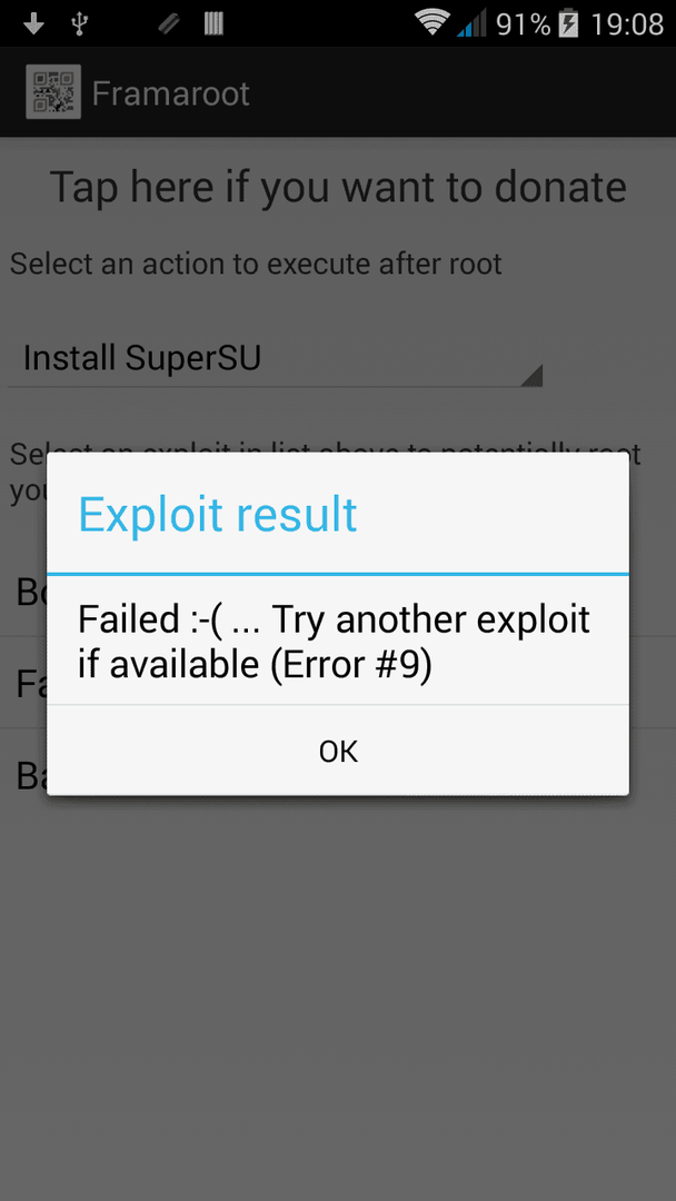

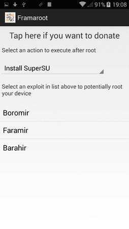

trotzdem fortfahren?

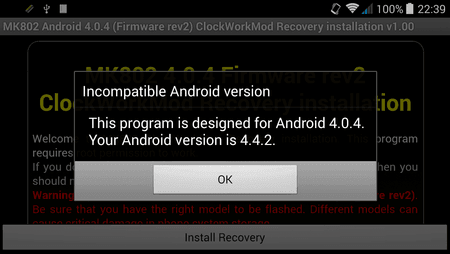

Was ich dir bestätigen kann: Framaroot funktioniert nur 4.2 und nicht 4.4. Der CM-Installer geht doch meines Wissens nur für offiziell unterstützte Modelle. Towelroot gibt es noch als Root-App. Hat aber glaube ich mit den Mediateks nicht funktioniert.

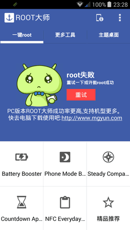

Nehme doch mal iRoot ,damit sollte root klappen ,aber man muss später die mit installierte China-Apps manuell löschen
Der ursprüngliche Beitrag von 23:06 Uhr wurde um 23:09 Uhr ergänzt:
Reaktionen: Falko

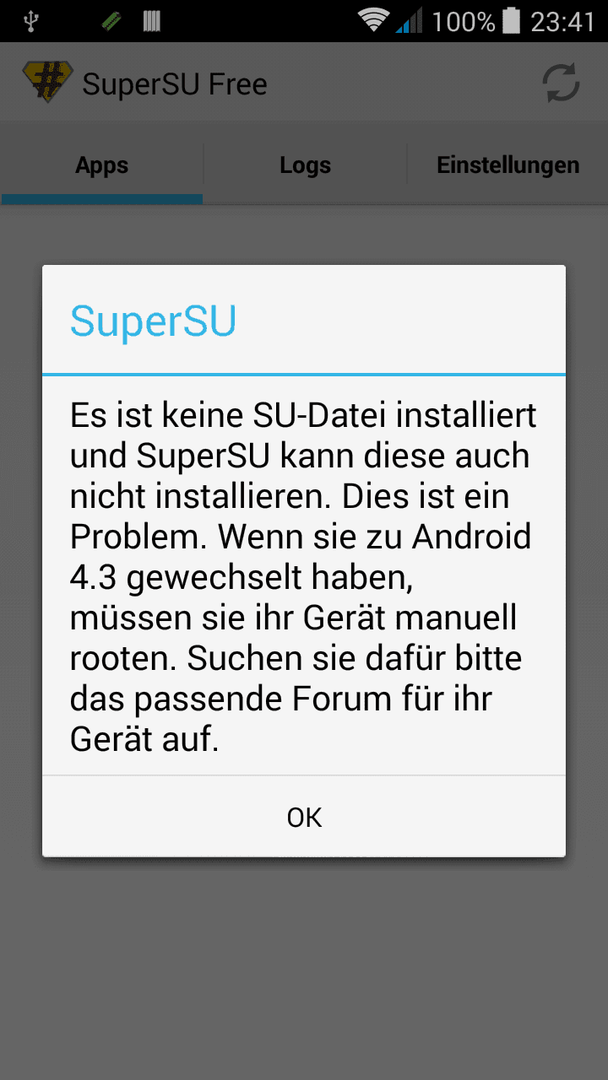

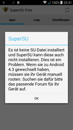

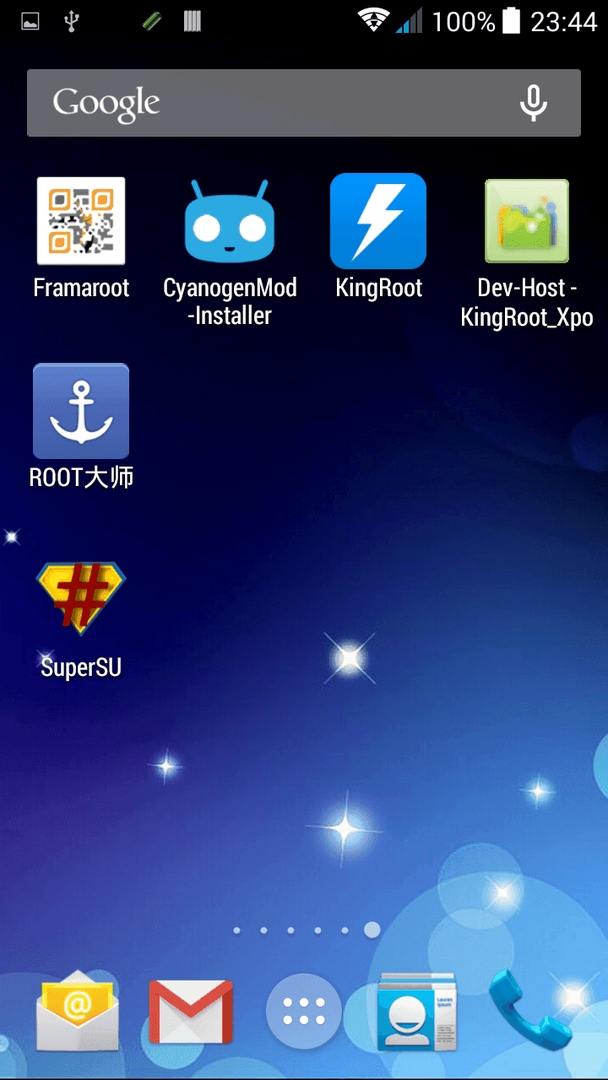

danke Wiko_fan;
auch das geht nicht; ich resigniere langsam aber sicher.
das Samsung Galaxy Note habe ich schon zurück geschickt; wenn ich jetzt dieses auch noch zurück sende und ein Weiteres nehme, werde ich wohl das gleiche Problem haben.
die sicher funktionierenden Methoden sind an exe Dateien gebunden, die nur unter Windows entpackt werden, oder von echten Experten, unter Linux, brauchbar kompiliert werden müssen.
in einem solchen Zusammenhang, im Netz etwas zu finden, war mir seit Tagen und Wochen nicht möglich.
ob es funktioniert, wenn ich eine Testversion von Windows (ich hasse es und bald auch Android) in einer VM installiere, weiß ich noch nicht.
es sind ja selbst unsere modernen PKWs schon so konstruiert, dass man nicht mal mehr eine Glühbirne so ohne Weiteres, selbst auswechseln kann.
ich fürchte ich muss ein anderes Gerät finden, dass ich rooten kann um es so verwenden zu können, wie Linux selbst, auf dem Android ja beruht, auch.
es will einfach nichts funktionieren.
