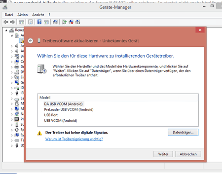

Okay super, es bleibt aber doch tatsächlich das Treiberproblem. Windows 8.1, ich wollte den Treiber nun reinqutschen und Windows lehnt ab.
Welcher von denen ist es?
Du musst die Treibersignierung ausschalten. Mehr dazu findest du auf der Seite 32 der Anleitung (ganz unten auf der Seite).
