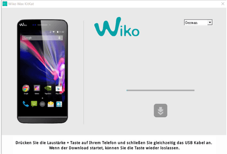

Ich habe mir gestern das KitKat Update für mein Wiko Wax herruntergelanden. Gerade entpackt und gestartet. Nun habe ich Deustch ausgewählt und auf den Downloadbutton gedrückt. Dort steht ich soll nun die Lautstärke + drücken und an den PC anschließen (siehe Bild).
Das mache ich, aber der Download startet trotzdem nicht! Warum ist das so, oder mache ich nur was falsch?
Hat jemand von euch schon mal ein WIko geupdatet und kann mir das erklären???

Wahrscheinlich sind die Treiber für das Handy noch nicht installiert
Ich kann aber wenn ich es anschließe ohne das es aus sein soll auf die SD-Karte und den internen speicher zugreifen.
Ich glaube daran kann es liegen.
Ja, aber es wird sicher auch bei Wiko eine art Fastboot oder flashmodus geben, für so was braucht man in der Regel auch einen Treiber.
Laufen die Wiko's nicht mit Mediatek Prozessoren?
Möglicherweise macht man es wie bei anderen mit Mediatek. Gerät ausschalten u dann anschließen wie beschrieben.
Wenn der Androide läuft, benötigts für Windows keine Treiber um auf den Speicher des Androiden zuzugreifen, für den Downloadmodus indes schon. Eigentlich sollten in dem Paket auch die USB-Treiber enthalten sein, nach denen Windows beim ersten anschließend des Gerätes im Download-Modus auch fragen sollte.
Benutzt du Windows 8 oder höher, sind Probleme mit dem Treiber allerdings nicht ausgeschlossen.

ok, hab win 10, dann kann das daran liegen

Was funktioniert denn nicht? Kannst du den Fehler etwas genauer beschrieben?
Ich drücke die Vol + taste und stecke es dann an. Ich habe es dabei auch aus. Laut der Anleitung muss ich den knopf halten, bis der download startet. Der startet widerrum nicht.
Ich habe bereits erfahren, das das bei win 8 und win 10 meist nicht funktioniert, deshalb probiere ich es morgen mit einem PC auf dem win 7 ist und melde mich dann nochmal :biggrin:
Ich habe es gerade auf dem oben genannten win7 PC probiert und es hat funktioniert. Es lag wirklich am Betriebssytem.:biggrin:
